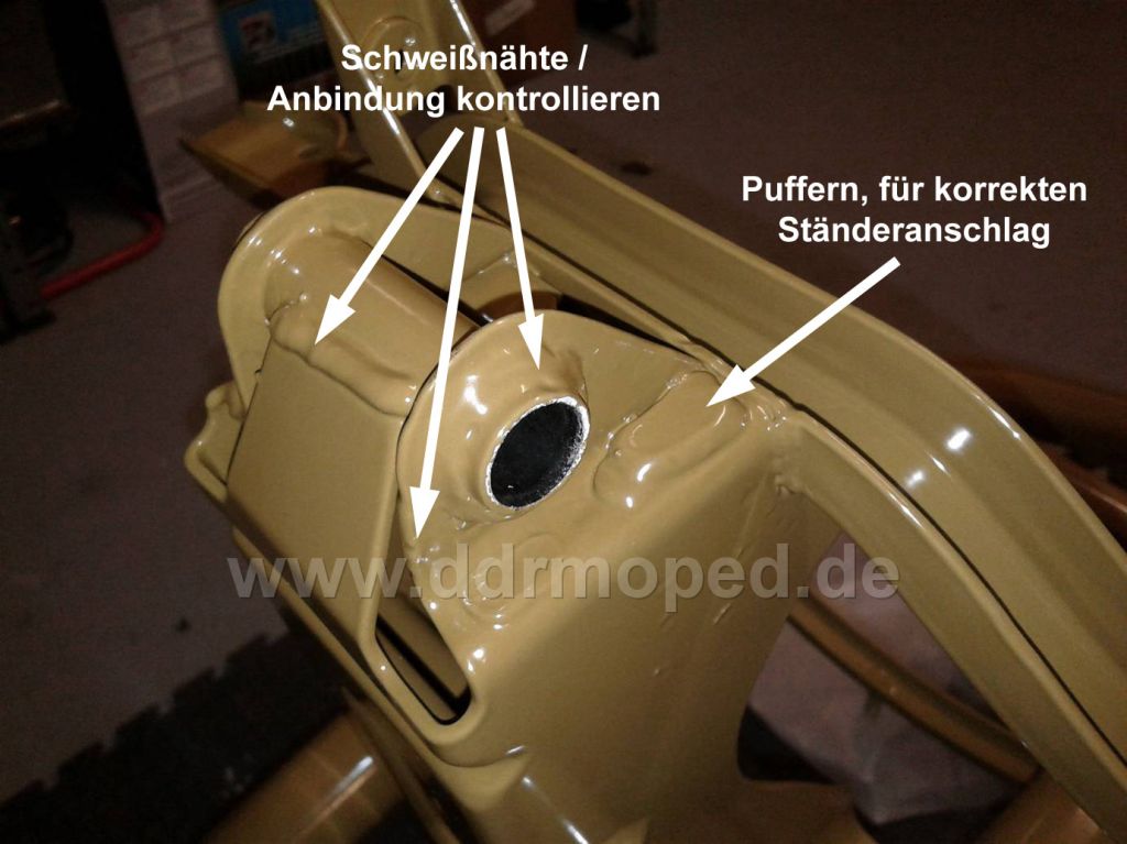

Zum Thema unterer Rahmenbereich Schwalbe: Man muss UNBEDINGT darauf achten, dass dort unten alles stabil und nicht verzogen ist!
Es gibt nichts ärgerlicheres, wie wenn nach Lackieren/Pulvern beim Zusammenbau auffällt, dass dort etwas nicht stimmt... z. B. dass der Ständer "ne Krätsche macht" o. ä. Man sollte vorm Neuaufbau den ganzen Rahmen inkl. Ständer mal zusammenstecken, um zu sehen, ob alles i. O. ist.
Habe die neuralgischen Stellen im Bild kurz dokumentiert...

Wobei die "Puffer" auf Deinem Bild scheinbar auch schon mal aufgeschweißt wurden.

Ja, hab ich selber aufgeschweißt und passend geschliffen (ich meinte ja auch puffern, und nicht Puffer. Original is da nix drauf. Aber sowohl das Rahmenblech als auch der Ständer reiben sich dort gegenseitig bzw. die Oberflächen werden eingedrückt. Das führt dann dazu, dass der Ständer nicht mehr gegengehalten wird und nach "vorn weg klappt" sad.gif
