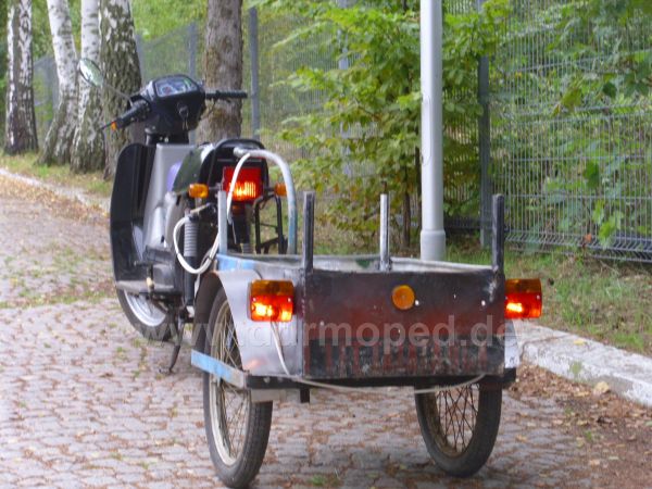

Es ist vollbracht
1986-2026 Der Roller wird 40
SR 50 CE
Geschrieben am: 15.09.2013, 10:36
Beiträge: 6828
Von Hinten
SR 50 CE
Geschrieben am: 15.09.2013, 19:17
Beiträge: 6828

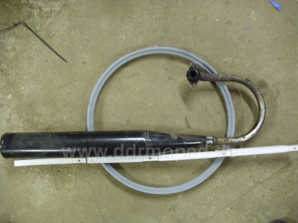

Eine Wermutstropfen gab es noch, Auspuff direkt am Krümmer durchgerostet. Jetzte ist eine Kombination von SR50 und SR2e drann, also 60er Krümmer und lange Tüte vom SR2E. Der Geschwindigkeitsrausch hält sich allerdings in Grenzen, den max. 30 sind drinne, wenn es hochkommt vieleicht 35 bei Bergab mit Rückenwind. Dafür schön leise...

Eigentlich der selbe wie immer, nur 13er Durchlass am Versager. Und wesendlich dünner der Krümmer. Allerdings auch nicht mehr zerlegbar...
Krümmer Innen 17,5 mm

So, jetzte er Orginalauspuff: etwa 70 cm

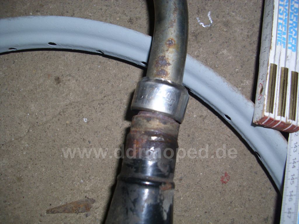

Vergleich Krümmer: Mofaauspuff gegen 50er Krümmer

Schön verschweißt
