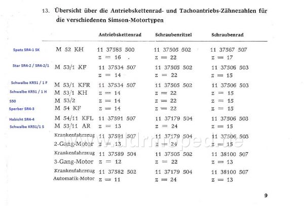

Mal wieder eine hilfreiche Übersicht diesmal über die Antriebskettenrad- und Tachoantriebs-Zähnezahlen für die verschiedenen Simson Motortypen bis 1980.
Die Tabelle gilt also für die Vogelserie, Schwalbe, S50 und bis dahin hergestellte Krankenfahrzeuge.
Zu den einzelnen Motortypen habe ich auch die Fahrzeugtypen daneben geschrieben, damit ihr es besser zuordnen könnt.
Da ich mich bei den DUO´s nicht so gut auskenne, habe ich davor keine Typenbezeichnungen geschrieben. Wer mir hier noch die notwendigen Infos geben kann, dann bitte per PM und ich ergänze das gerne noch in der Übersicht.
Kleine Anmerkung noch. Die Schraubenräder für den Spatz Tachoantrieb gibt es noch nicht als Nachbau, weshalb man seinen originalen Antrieb immer versuchen sollte zu erhalten.
