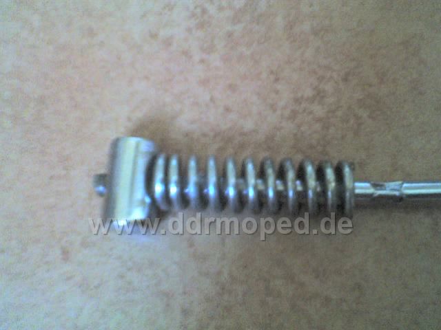

QUOTE (Wolfgang @ 26.08.2013, 18:33)
...Und an das Bremsgestänge gehört statt der Gummi- eine Stahlfeder.
Als ich meinen Essi bekam, hatte ich eine Feder anstatt Gummi dran.
Wurde ich sogar vom Frank für angemeckert "Da gehört ein Gummi hin" (Nicht ernst nehmen Frank wink.gif )
Das Gummi habe ich nun und somit wäre meine Feder übrig. Kannst du haben wenn du willst. Einfach per PN melden.
Aber: Ich kann nicht sagen, ob sie Original ist, da ich mich damit nicht auskenne. Aber passen tut die Feder ganz gut thumbsup.gif
Hier mal ein Bild
Geschrieben am: 27.08.2013, 19:29
Die ist viel zu stark. Die Länge sollte aber passen.

GrasserBenno
Geschrieben am: 27.08.2013, 20:33
Beiträge: 3915
Mitgliedsnummer.: 5580
Mitglied seit: 12.06.2012
QUOTE (ddrschrauber @ 27.08.2013, 20:29)
OK, was gelernt. Danke
Hätte aber gedacht, das sie richtig ist, denn auch wenn sie relativ startk ist, hat sie ungefähr die gleiche Federkraft wie das Gummi.
Zumindest wäre diese schonmal vorhanden, wenn keine Andere aufzutreiben ist.
Ich bin sie gefahren und sie hat wunderbar gearbeitet.
Ne Originale würde mir aber an deinem schönen Einser besser gefallen, obwohl ich nicht weis, wie sie aussieht wink.gif
