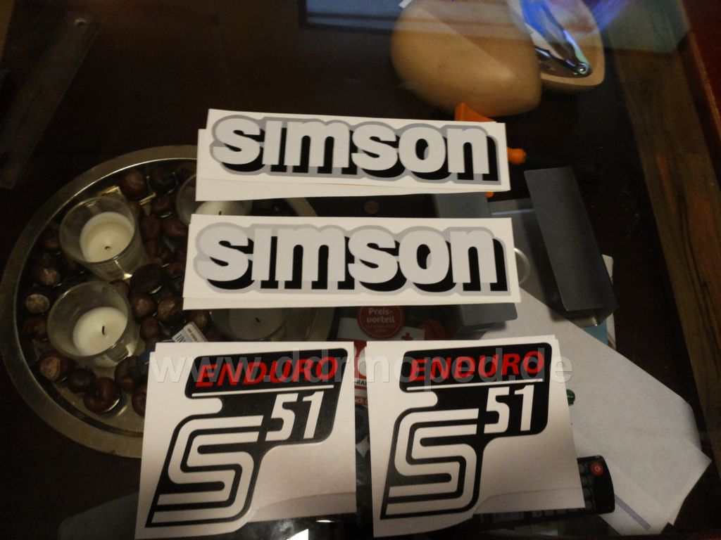

Hallo
Es geht weider. Der Lackierer hat die Seitendeckel und den Tank fertig. Nun meine Frage kann mir jemand Bilder machen zwecks Lage der Wasserabziebilder? Welche Griffgummis sind verbaut? Lichtschalter so wie beim S 50 in Chrom oder wie s 51 ?Benzinhahn mit oder ohne Wassersack ? Fragen über Fragen wie gesagt wir bauen ihn aus vielen Einzelteilen zusammen OHNE Vorlage und wollen ihn so genau wie möglich aufbauen.
m.f.g. Lindner

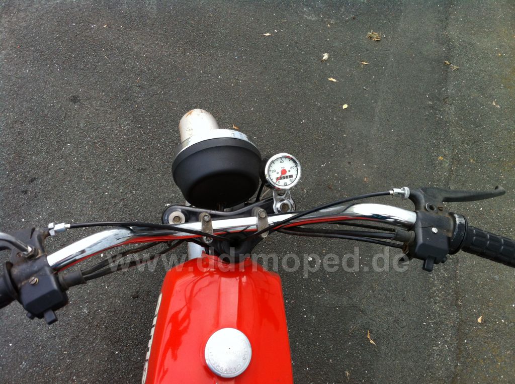

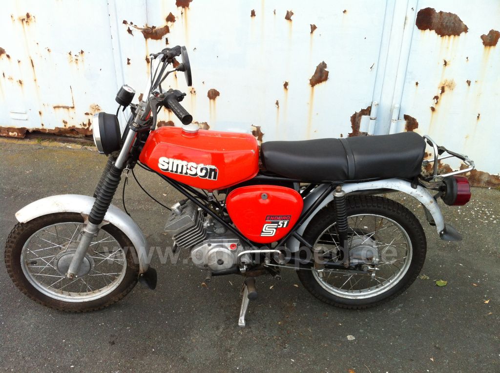

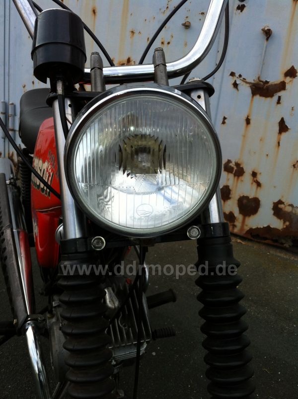

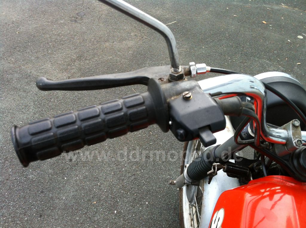

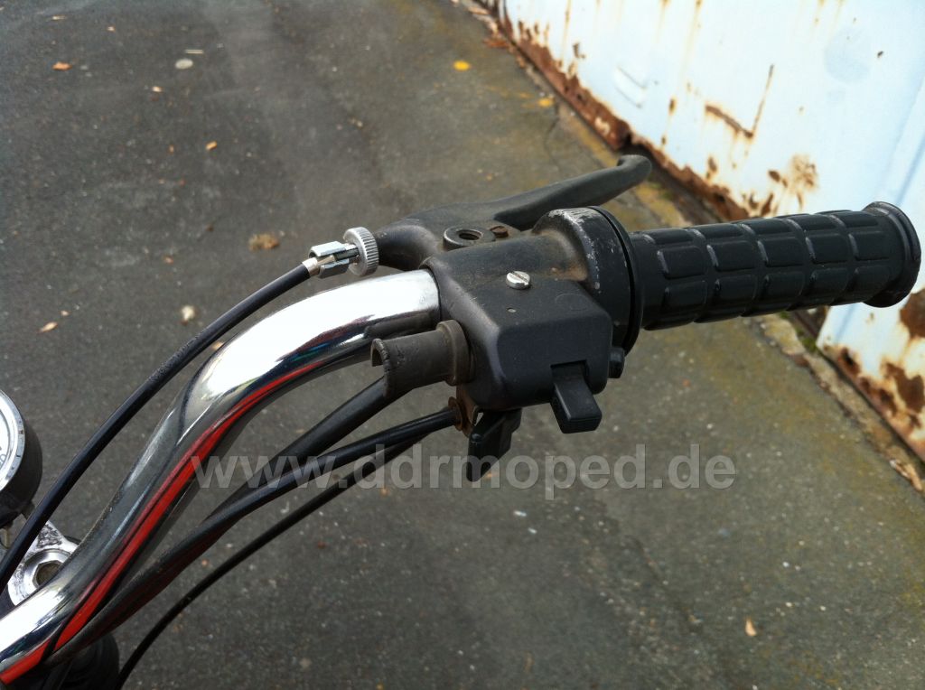

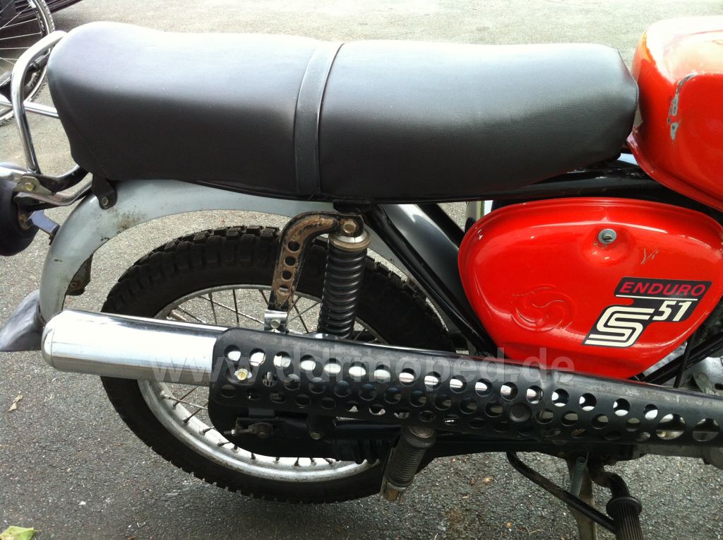

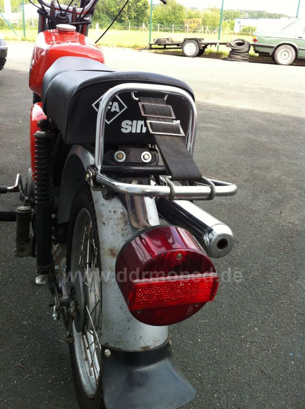

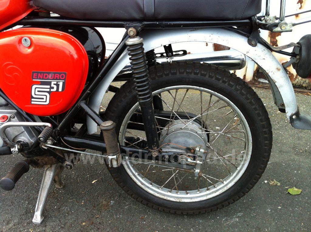

Du wolltest doch mal vorbei kommen und die N anschauen?
Also die Lenkerschalter sind ganz anders als bei den normalen S51! Da brauchst du spezielle Schalter mit Plastikgehäuse!
Ich hatte ja für den Fall der Fälle trotzdem mal paar Fotos gemacht. wink.gif
Gruß Jörg
Geschrieben am: 23.10.2013, 22:18
Beiträge: 15656
Lenkerpartie...
Geschrieben am: 23.10.2013, 22:20
Beiträge: 15656
Geschrieben am: 23.10.2013, 22:23
Beiträge: 15656
Geschrieben am: 23.10.2013, 22:24
Beiträge: 15656
Geschrieben am: 23.10.2013, 22:26
Beiträge: 15656
Geschrieben am: 23.10.2013, 22:27
Beiträge: 15656
Den Gepäckträger bitte weg denken, der gehört original nicht ran. Wenn ich ein neues Foto habe, tausche ich die Bilder aus.
Jörg
Geschrieben am: 23.10.2013, 22:29
Beiträge: 15656
So und erst mal das letzte Foto. Ich hoffe das hilft dir erst mal weiter.

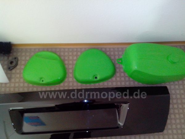

Hallo
Ich muß noch mal dumm nachfragen. Ich möchte die Kotflügen zum Sandstrahler schaffen. Ist der hintere nun kürzer wie beim richtigen S51 Enduro oder so lang wie einer vom S51 Bauj. 1986 ?? hmm.gif

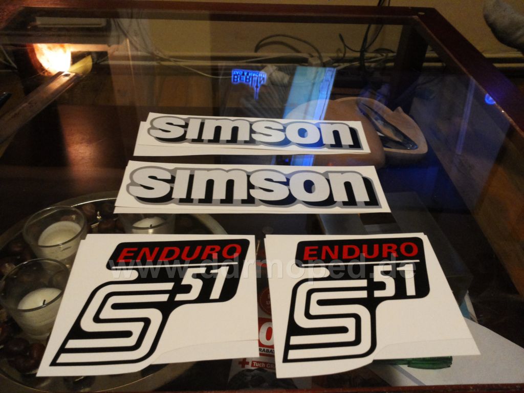

Hallo
m.f.g.
ronny1972
Geschrieben am: 01.11.2013, 20:14
Beiträge: 1449
Mitgliedsnummer.: 2860
Mitglied seit: 19.11.2009
ronny1972
Geschrieben am: 01.11.2013, 20:22
Beiträge: 1449
Hier ist das Lack-Set in schönen Saftgrün
