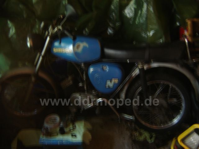

 |  Hab gestern von nem Rentner nen Top S50N für kleines Geld bekommen, warn blöder Zufall    Also nach dem ich den Vergaser gereinig hab läuft er auch super ! Leider ist der ansonsten top erhaltene Lack an einigen stellen "durchgescheuert" also blank bis aufs Metall    Deshalb möchte ich den selbst neu Lackieren aber welcher Lack kommt dem originalen S50N blau nahe???? Die Kickstarterwelle war wohl mal rund gewesen, jetzt ist der Kickstarter viel zu weit unten und mit 4 Schrauben festgewürgt... Das sieht nicht nur schlecht aus sondern macht sich auch beim ankicken nicht besonders... Kann man die Kickstarterwelle tauschen ohne den Motor zu zerlegen? Ich habe dazu bekommen: Original Ersatzteilliste, alle Schlüssel, Bedienungsanleitung wie neu in Originalverpackung. Morgen bau ich Polierte Felgen ein, dann gibts Bilder

 |  Hallo Andy, ja, der Lack sieht sehr nach original aus, obwohl man auf deinem Foto wenig erkennen kann (haste das Foto bei Nacht mit einer Beirette aufgenommen    )? Gruß Hille
