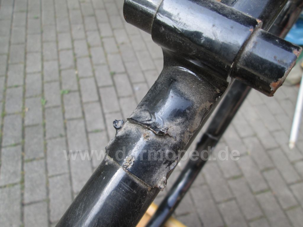

Dabei ist mir aufgefallen, dass am Rahmen eine abgerissene Schweißnaht ist.
Was war denn da mal früher dran und warum?
Zum besseren Verständnis ein Bild anbei:

Hallo
da war mal noch ein Blech angeschweißt ,es war glaube ich als Anschlag für die Sattelhalterung gedacht.

genau, das Blech dient zur Sicherung des Sitrzes, damit dieser nicht nach oben raus kann. Oft wird unter dem Sattel gefasst, um die Maschine auf den Ständer zu Heben- nach einiger Zeit kommt dann das Blech. Schau mal im Ersatzteilkatalog,-am besten ist natürlich, wegen dem Maßnehmen an einer anderen RT zu schauen.

Hab leider keine besseren Bilder, aber ich glaube man erkennt den Anschlag:
http://s14.directupload.net/images/130902/oglwlavk.jpg
http://s14.directupload.net/images/130902/845gnunj.jpg
Gruß Ralf
Kotti
Geschrieben am: 02.09.2013, 19:25
Beiträge: 509
Mitgliedsnummer.: 4146
Mitglied seit: 23.01.2011
Hallo
genau das ist der Anschlag ,der da abgebrochen ist...

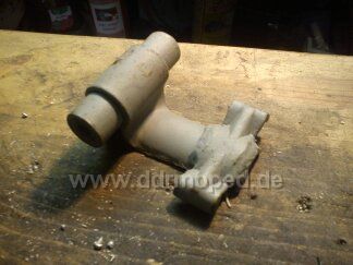

hier ein Bild von E-Teile was ich dir anbieten könnte.
