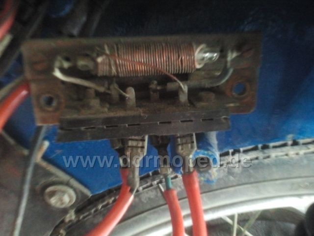

Damit meine ich nicht die ES selbst, sondern dat Dingens auf den Fotos mit dem Kringel drum. Aber dazu später.

So hier die Bilder bzw. das Bild. Wer kann mir sachdienliche Hinweise zur Funktion dieser Spule im Bild rechts abgeben.

Hier kommt noch ein Bild. Bis jetzt habe ich noch keinen gefunden, der so eine Spule an der ES kennt. 2 Kabel gehen auf Masse, eins nach hinten zum Rücklicht, eins zum Zündschloß vor. In der Spule ist ein Glaskern. Ich dachte evtl ist es wie ein Quecksilberschalter, der die Zündung ausschaltet, wenn die ES auf der Seite liegt (Unfall), habe aber im ausgebauten Zustand Durchgang, egal wie ich das Ding halte _uhm.gif

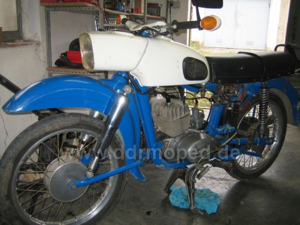

So hier noch ein Foto vom Gesamtwerk - soweit ich sehen kann, noch alles Original
Geschrieben am: 04.09.2013, 19:40
Hat dein Regler eine ähnliche Spule unten dran? Wenn nicht, ist das die Temperaturkompensation für den Regler.

QUOTE (ddrschrauber @ 04.09.2013, 20:40)
Die 6V Regler haben unten nichts weiter dran.
Ich hab zuerst auf eine Rückstromdiode getippt. Aber das Ding ist nicht direkt mit dem Regler verbunden und hängt schaltplanmäßig am Rücklicht??
Keine Ahnung, wofür das Teil gut sein soll.
mfg. Sandro

Im Schaltplan ist da gar nix drin. Auch mir erschließt sich der (Un)Sinn nicht. Ein Kabel geht zum Rücklicht, eins zur Masse vom Regler und zwei im Kabelbaum nach vorn zum Z-Schloss???!!!!
