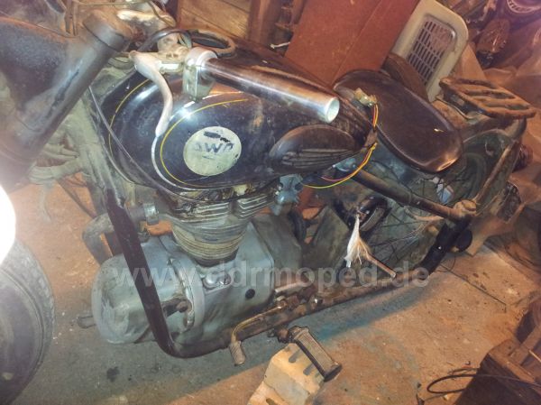

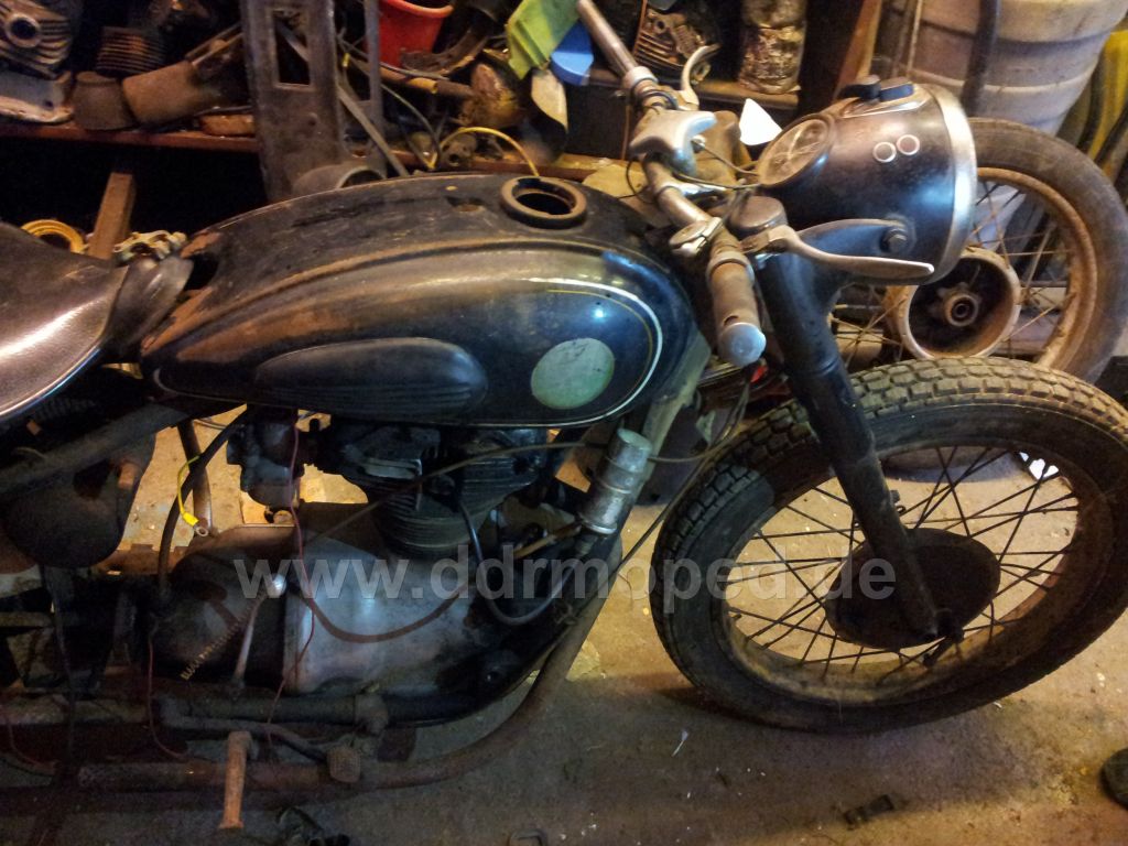

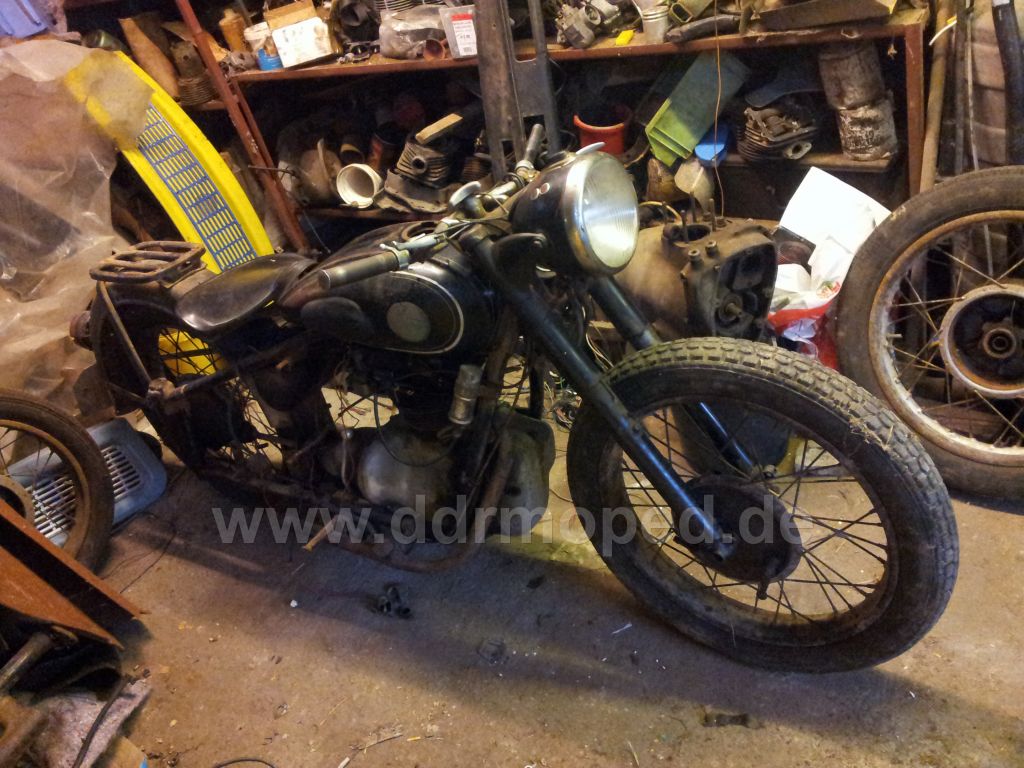

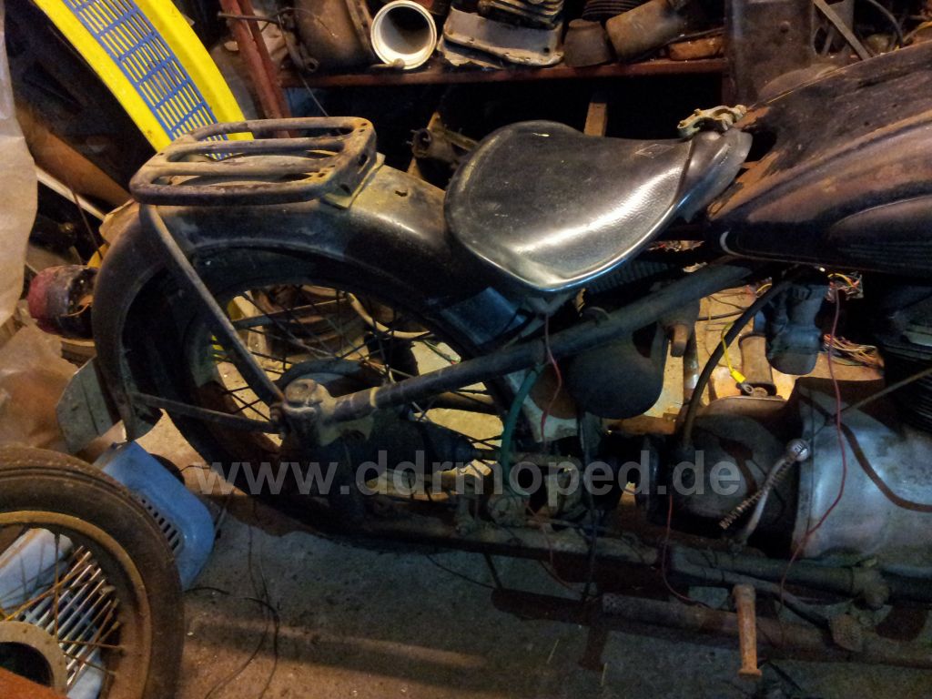

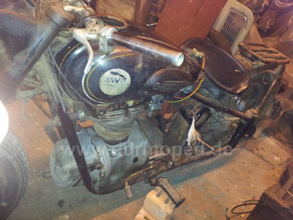

So, ich war heut mal wieder mit ihm im Einsatz, da das Motorrad ja läuft ist nun erstmal der Plan: Zerlegen, Säubern, kontrollieren, konservieren (Owatrol), Zusammenbauen, Komplettieren und dann Faaaahren. thumbsup.gif
Die Halterung an der Telegabel vom Schutzblech ist ja mal völlig hirnrissig gelöst, oder gibts da einen Trick? Da waren Schlitzschrauben drin die sich mitgedreht haben, wo die Muttern ziemlich fest drauf saßen. Naja, wir haben es ab, muss unten etwas gerichtet werden, ansonsten siehe oben.
Luftfilter hat sich heut noch im Regal 2 mal gefunden Tank wurde mittels Zitronensäure und, einiger Schrauben und viel Geschüttel erstmal grob entrostet, obwohl das im unteren Tankbereich gar nicht so schlecht Wirkung gezeigt hat.
Das Nicht vorhanden sein eines Hauptständers nervt jedenfalls ungemein, und da wird wohl auch keiner zu Finden sein vermute ich, da die mit MZ Teilen verbastelte Awo Sport in der Ecke auch nur auf 2 Pflastersteinen steht.
Viel mehr ist heute gar nicht passiert, außer dass ich im Regal rumgeschnüffelt hab und ziemlich erschlagen war von den Unmengen an Awo und sonstwas Teilen, vieles mir Unbekannt, aber auch dann und wann mal was gewohntes von Simson Mopeds, oder Trabizeug...
Hab heut mal Bilder gemacht. Viel Vergnügen beim Anschauen und bin für Meinungen und Tips dankbar.

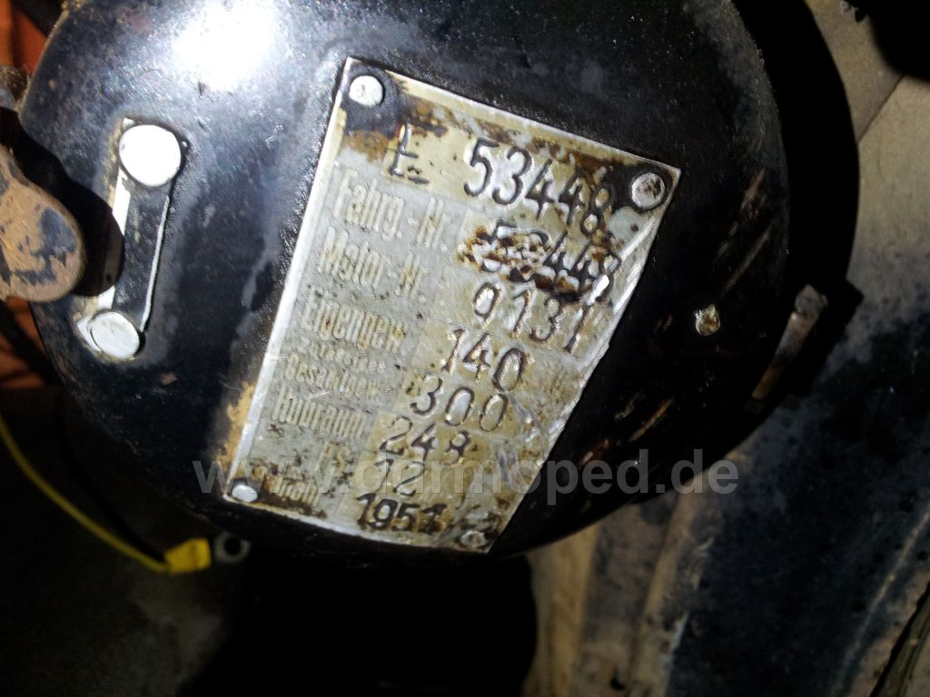

Das E vor der Rahmennummer bedeutet doch dass es ein Ersatzrahmen ist oder?
Grüße, Ludwig
Grüße, Ludwig
PME-MailICQMSN

Warum in aller Welt macht man ein Typenschild auf den Deckel von der Werkzeugrolle? Wie genau sieht das eigentlich aus wo der Verschluss vom Deckel eingehängt wird? da fehlt anscheinend ein Stück.
Grüße, Ludwig

Nicht schlecht!! Schöner Fund. Abeeeeerrrr ordentlich verbastelt das schöne Stück! wink.gif
Mit mal eben so paar originale Patina Fehlteile ersetzen wird wohl auch etwas schwierig. Erstens kosten die "paar" Fehlteile mehr als der Nachbaukram und es sind doch ein "paar" mehr! ph34r.gif
Wenn ihr den Beiwagen mit dieser Holzkiste nur bei Seite räumt gebt ihn lieber mir! Ich bau ihn wieder auf! In diesem Sinne, viel Erfolg mit der AWO. Sie hats verdient wieder hübsch gemacht zu werden!
P.S.: Das mit dem Beiwagen meine ich ernst! cool.gif
Achso, für das vordere Schutzblech braucht ihr Schloßschrauben. _console.gif

...im Detail leider sehr verbastelt, aber ne AWO die läuft...

QUOTE (Ludwig @ 09.09.2013, 00:33)
Also mit dem Seitenwagen ist er sich noch unschlüssig.
Was meint ihr denn mit im Detail sehr verbastelt? Ich denke mal dass das ein oder andere Teilchen noch im Regal zu finden sein wird. smile.gif
Wenn da Schlossschrauben drin sind ist die ganze Sache ja bei weitem nicht so belastend, das leuchtet unheimlich ein! thumbsup.gif laugh.gif
Moin,
verbastelt im Sinne von Vergaser, Lampe, Lenker, Benzinhahn passen nicht.
Ansonsten wirklich ein schönes Teil! Viel Spaß damit.
Gruß Jens
Urawo51
Geschrieben am: 09.09.2013, 06:40
Na wenn Sie läuft würde ich Sie so lassen wie sie ist.
Ich will nicht klugscheißen aber auf 51er zurückbauen mit Patinateilen wird echt ein Akt.
Falsch sind
-Rahmen
-Lampe(schon genannt)
-Teile der Lenkeramaturen
-Telegabel vorn
-Vergaser
-beide Schutzbleche
- Fahrersitz
-Rücklicht
-Getriebe würde ich vermuten
-Zylinderkopf
-Bremse vorn sieht aus wie die 180mm
-Motor
-beide Felgen
Fehlteile kommen ja auch noch hinzu:
-Batteriekasten
-Auspuff
Falls sich im Teilefundus nicht noch ne Menge davon anfindet würde ich Sie optisch herrichten (saubermachen und konservieren) und einfach den Spaß beim Fahren genießen. Und vielleicht die fehlenden Teile über nach und nach ersetzen oder auch nicht.
Geschrieben am: 09.09.2013, 07:05
Beiträge: 5616
Da schließe ichich an. Die Fehlteile Kosten doch gut und gerne 2 Tsd. Eus, so man sie bekommt. Gerade die Teile der erstem Baujahre Kosten richtig Kohle.
ehemaliges Mitglied
Geschrieben am: 09.09.2013, 08:15
Ich erkenne auf dem Typenschild lediglich die Motornummer 91xx.
Auch wenn die Rahmen und Motornummer immer etwas auseinandergelegen haben deutet das eher auf das frühe Baujahr 52 hin.
Halte uns mal auf jeden Fall auf dem laufenden was du machst. Wie schon erwähnt wird auch das zurückbauen auf Baujahr 52 nicht günstig.
Der von Thorsten genannten Betrag von 2tausend Euronen ist auch aus meiner Sicht der grobe Kostenfaktor.
Matze
Hille
Geschrieben am: 09.09.2013, 09:51
Beiträge: 3504
Mitgliedsnummer.: 60
Mitglied seit: 02.05.2005
QUOTE (matze79 @ 09.09.2013, 09:15)
Sehr grob wink.gif . Wenn die AWO noch zuverlässig laufen soll, kommen da mit Sicherheit noch ein paar Tausender drauf.
