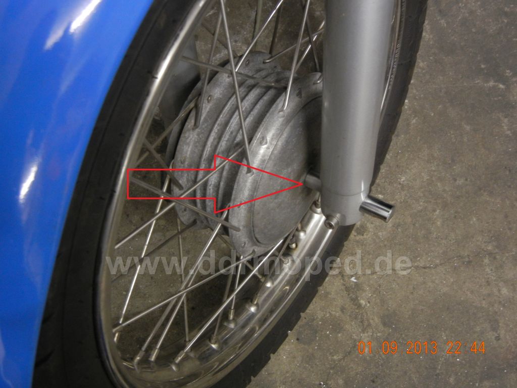

Mein Arbeitskollege hatte mir jetztr mal eine U-Scheibe (Sihe Bild) gezeigt an seinem S50. Die allerdings was mich erstaunte Original vom Werk aus drann wahr blink.gif
Kann da jemand irgentwas belegen oder so?
Ich hab Ihm jedenfalls gesagt, dass es eigentlich keinen Sinn macht.

Die Beilagscheibe dient zur Reduzierung der Flächenpressung bei Normallastverteilung.

Und auf Deutsch gesagt verhindert diese Scheibe das sich die dünne Kante der Achse in die Aluabdeckung eindrückt das erschwert beim späteren Radausbau das ziehen der Achse.
Ergo ist die Scheibe sehr wohl Original vom Werk montiert nur wird es gerne vergessen sie wieder einzubauen.
Muss ich gleich mal nach den Explo,-zeichnungen sehen...
http://www.akf-shop.de/explosionszeichnung...n-und-radnaben/
Gleich bei Gelegenheit mal nachrüsten.
