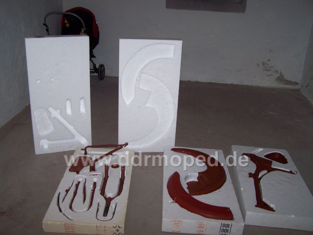

Wenn du dir so was baust. wie ich unten im Bild dann gibts zumindest mit dem Transport keine Probleme.

Hallo Leute,
danke für die Tipps. Das mit dem Styropor ist ja echt genial. Werde mir so etwas auch anfertigen, da ich glaube, noch ein paar Sr2 haben zu werden in ferner Zukunft. Ja, selber lackieren ist eine Lösung, habe zuvor schon den Essi mit Dosen in Maron Lackiert. Leider schauts nicht so aus wie gewünscht. Problem: ich wohne in einer Mietswohnung und in meiner Garage kann ich nicht richtig lackieren. Bräuchte da einen guten Kompressor, und glaube dass damit einige Nachbarn nicht einverstanden sind(alte Garde). mad.gif

Ja ich werde vielleicht die Teile verschicken im Styroporkoffer, guter Einfall, und dann lass ichs machen. Rechnen tu ich so mit 200-350 Euro. Würde halt dann mal mit dem Tank anfangen, um zu schauen, wie der Lackierer so drauf ist, und dann später den Rest schicken.. oder _uhm.gif

Ein Tip zum Styroporblock.
Um Baumarkt kostet so'n Block um die 20€
Wenn du zu ner Bausetelle gehst, wo die die Teile verbauen, bekommst du sie oft für ne Runde 'Pausenbier'
