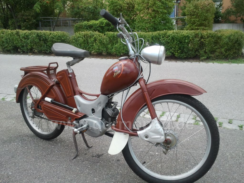

Abend, hier mal ein Foto von meinem Moped, ich selber finde die Lackierung nicht gut, auf dem Foto sieht man die schlechten Stellen nicht. Mittlerweile ist er wieder zerlegt,
Gruß Wiko

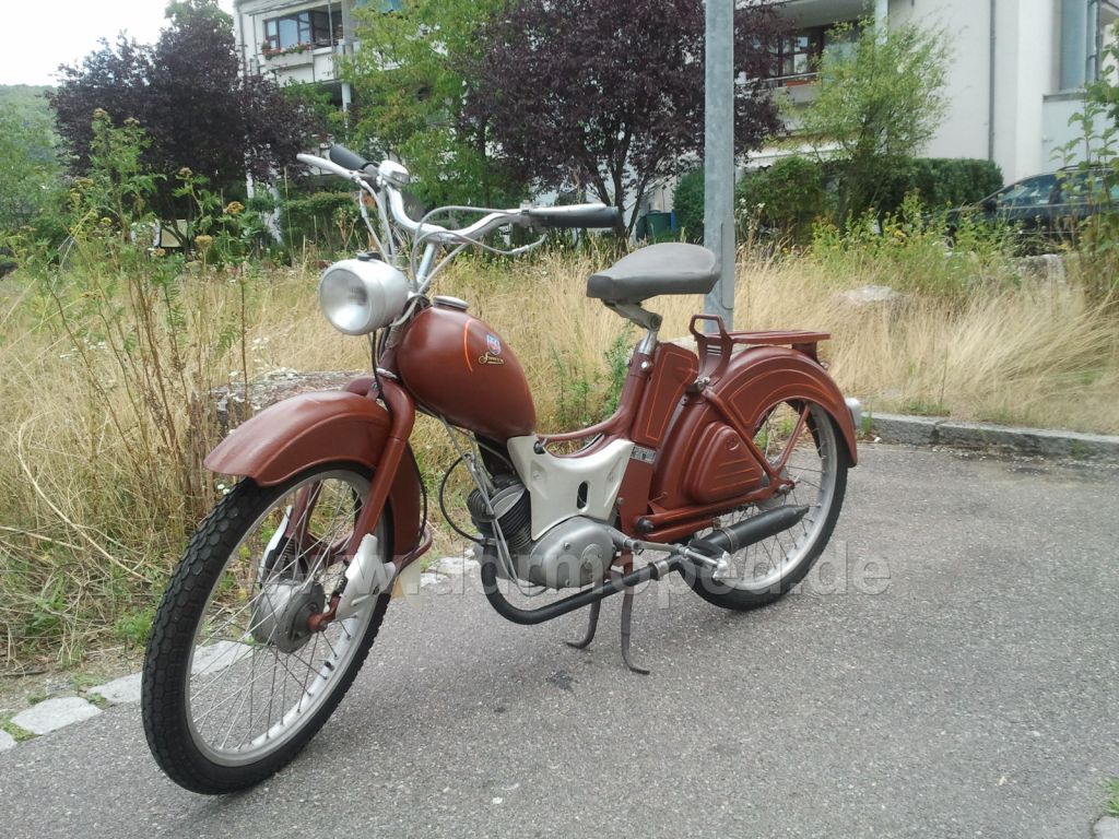

und von der anderen Seite...
Gruß Wiko

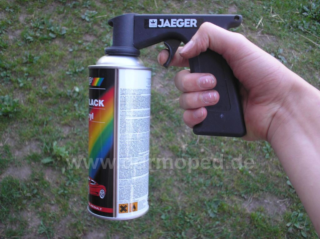

BILDER vom Aufsatz .
MfG Rico

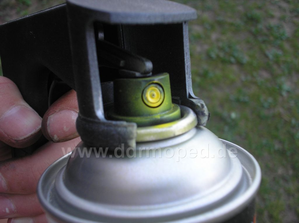

Rush
Geschrieben am: 06.09.2013, 19:02
Beiträge: 3549
Mitgliedsnummer.: 5410
Mitglied seit: 17.04.2012
MfG Rico

Wie gesagt...der Finger wird nicht so stark belastet und man hat ein besseres Gefühl zur Dose . Aber ich muss sagen das es sehr schwer ist große Flächen zu lackieren , da der Lack sehr dünn ist und schnell läuft . Also VIEL üben !
MfG Rico

Das ist ja mal ne nette Sprühhilfe.
Danke für das Bild, kannte ich noch gar nicht!
Für den Tank und Schutzbleche hätte ich alleine schon 2 Dosen eingerechnet. blink.gif

Wenn man jetzt noch einen Sprühknopf wie bei Mipa Dosen hat, wär es fast perfekt.

danke für die Tipps, den Dosenaufsatz hab ich schon mal gesehen und den werde ich mir auch bald anschaffen.
