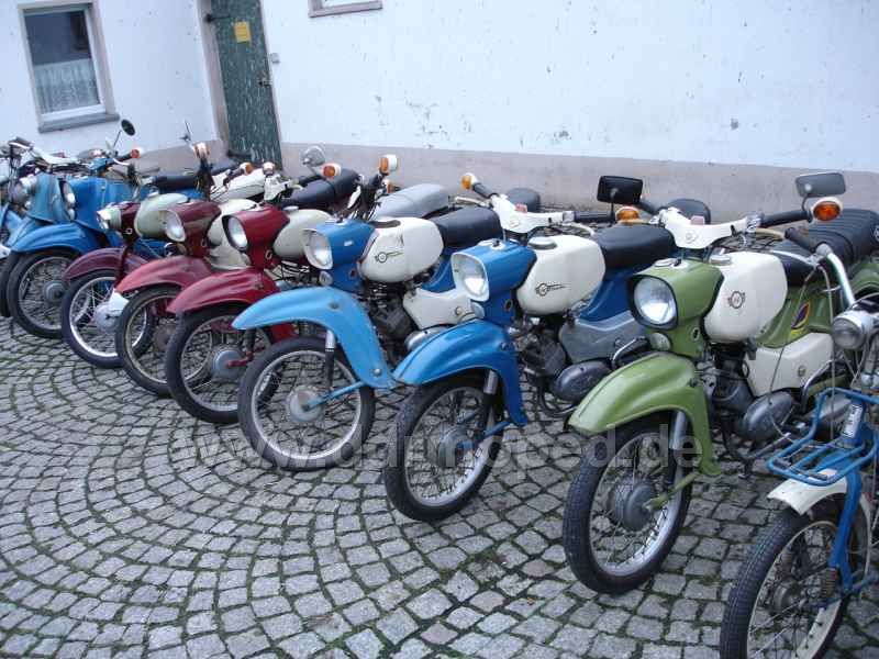

Servus Micha !! Nee, nicht verwechselt. Der BMW Ton hat ja so vom Ton her am Besten von den Serientönen "gepasst". Für eine Ganzlackierung hätte der manchem sicherlich gereicht. Zum Ausbessern ist der aber nicht geeignet, wenn´s nach was ausschauen soll. Es ist der Wunsch da, alle Farbtöne zu bestimmen und eine gewisse Einheit zu bekommen, drum meine Frage nach den anderen 2 Tönen in wie weit die passen. @ Christoph Das ist zwar ein schönes Bild, aber da hätte ca. 500 Töne die passen könnten  . Ohne ein orig. Muster geht da leider nichts. Doc
