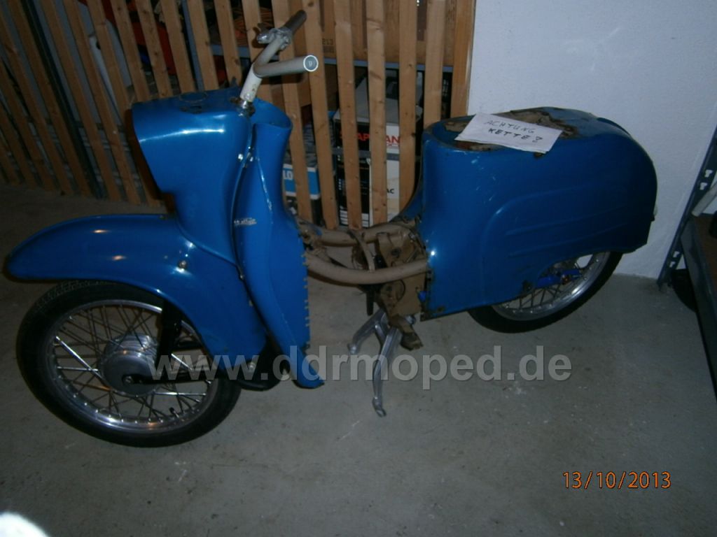

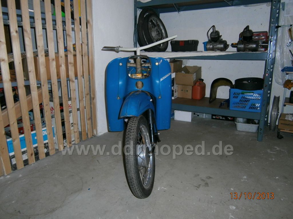

ok, glaube auch das ich sie drinnenlasse. Jetzt wo er so gut läuft, dann wieder alles einstellen... ne lieber nicht hier noch ein paar Bilder meiner alten Tante vom aktuellen Stand...

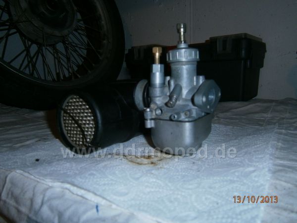

hier mal der einbaufertige Vergaser, ja ich weiß, da gehört ein NKJ rein, aber mir ist der originale 16N1-1 mit T-Muffe lieber Da gabs bestimmt Umrüstungen zu DDR Zeiten auf den 16ner Gruß

Das vordere Schutzblech ist eigentlich im Kaufzustand. Das schwarze ist mal überlackiert worden, glaube das war mal irgendwas teerartiges. Rostschutz? Die grauen Stoßdämpfer kommen noch, ebenso eine blaue Schwinge Gruß
