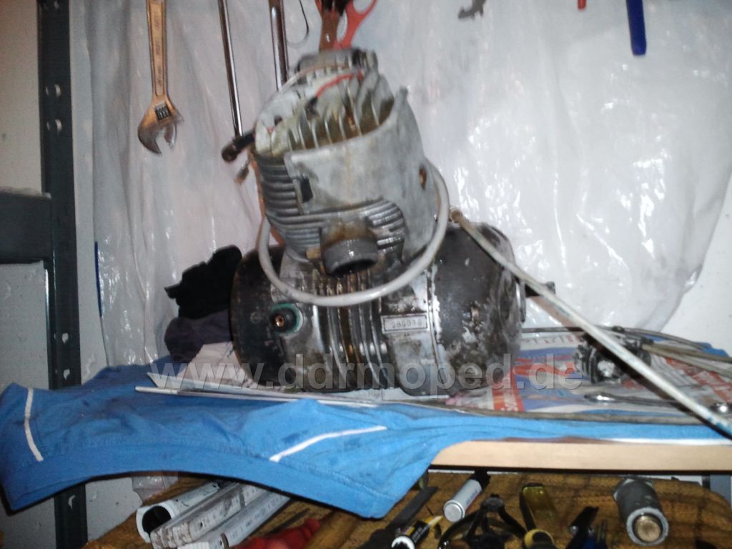

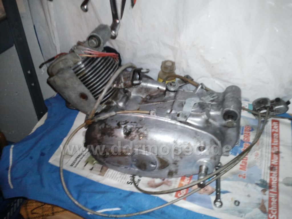

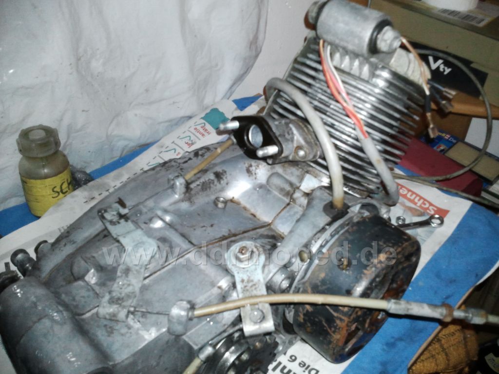

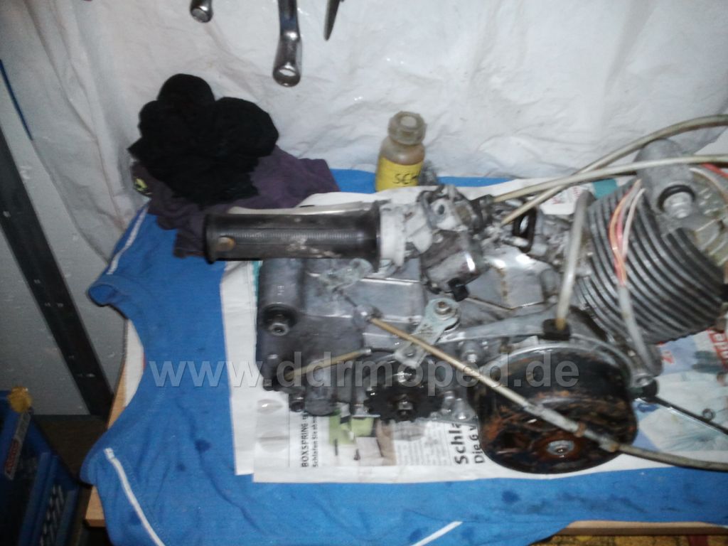

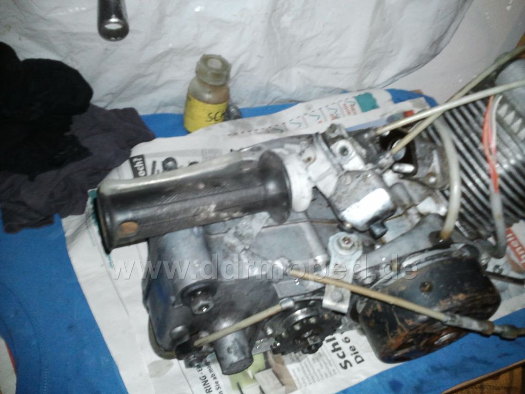

Also gleich zum kärchern gefahren und ihn danach genau begutachtet.
Nun geht das große raten los: Eigentlich sollte er von einer 67er Schwalbe stammen, glaube ich aber nicht. hmm.gif
-Motorennummer ist 289018, also ne ziemlich frühe.
-Kickstarter mit Feinverzahnung
-Zündung von 1970?
- Zylinder mit Verlängerung und 16N1-5 Vergaser, also doch ein M53/1?
Auf jeden Fall werde ich ihn mal gleich zerlegen und regenerieren für meine 64er, die Motornummer ist ja zum Glück nicht wesentlich höher als mein Vorgänger.
Trotzdem würde mich interessieren, ob es in M53 oder ein 53/1 ist und was für ein Jahrgang er ist _uhm.gif
Kann einer helfen?
Ach ja, die Handschaltarmatur war noch komplett mit Bowdenzügen dran und die Armatur ist auf jeden Fall eine Kurze...

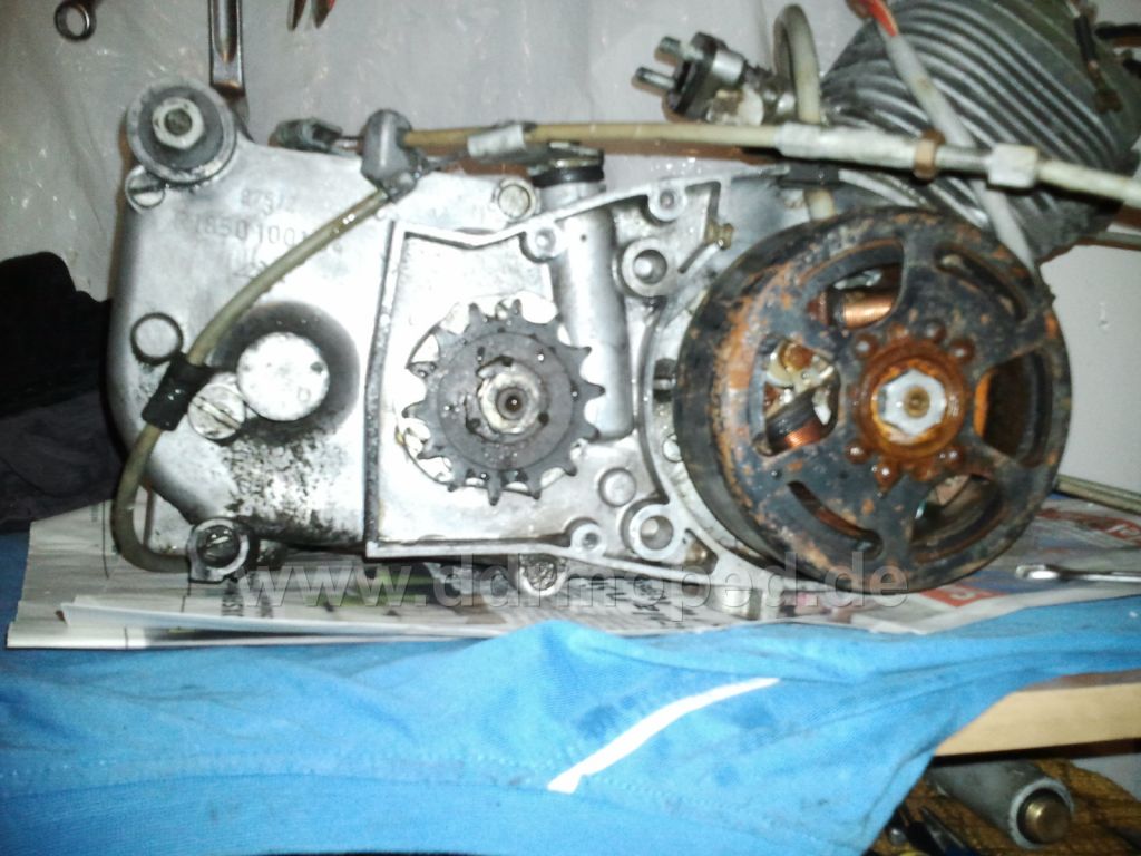

So nun bin ich mal gespannt wer oder ob mir einer sagen kann, was das für ein Baujahr sein könnte _uhm.gif
