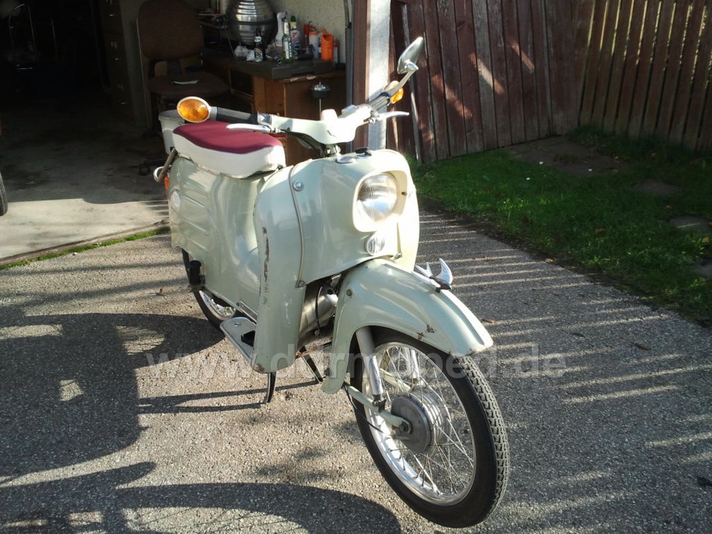

mal ne Frage nebenbei: War heute in unserer "Clubgarage" laugh.gif
Ein Kollege hat da eine 65er Handschaltung, das Foto darf ich von ihm aus einstellen. Er hat da vorne am Kotflügel eine kleine Schwalbe dran, und er sagt, die war schon beim Vorbesitzer drauf, einem altem Mann wink.gif
Gabs sowas denn wirklich als Anbauteil für eine Schwalbe?
Gruß Wiko

Geschrieben am: 26.10.2013, 16:06
QUOTE (DDRGalle 87 @ 26.10.2013, 16:00)
Gruß Wiko
Gabs als Anbauteil , auch im Westen , aber fürs Fahrrad .
Gruss,
Raffi

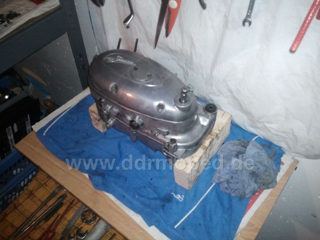

Hier noch ein paar Bilder vom fertigen Handschalter.
Gruß Wiko

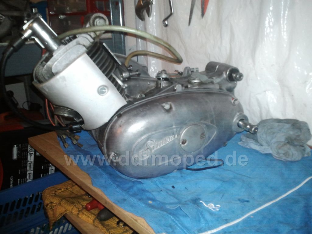

Der fertige Motor...
Gruß Wiko
Gruß Wiko

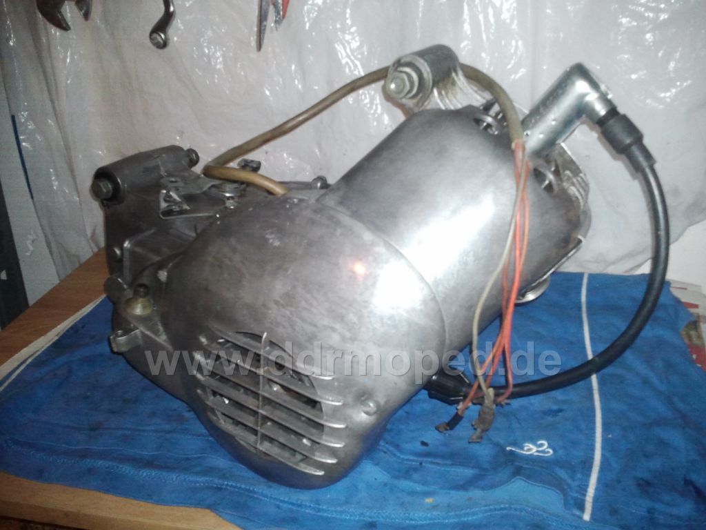

Ich weiß, da gehört noch der alte Limadeckel ran, wenn einer einen übrig hat, werde ich den dann auch verbauen wink.gif
Musste heute aber feststellen, dass der 16N1-5 da gar nicht ranpasst an dem Dreiecksflansch blink.gif
Die bullige Aussparung am Schwimmkammerboden steht da am Gehäuse an. Der Anschluss hängt so zu tief. Mit einer Verlängerung gehts auch nicht...
Gibts da verschiedene Vergaser Unterteile? Wenn ja dann brauche ich unbedingt ein flaches, oder ich schleife den Buckel einfach weg... _uhm.gif
Der NKJ passt gerade so, aber ist auch ziemlich knapp bis zur Gehäuseoberkante...
Gruß Wiko

Geschrieben am: 26.10.2013, 19:52
Für den Dreiecksflanschzylinder gibt es einen Flansch für den NKJ Vergaser und einen für den BVF 16N1-1 Vergaser. Du brauchst also den Flansch für den BVF Vergaser, dann passt auch alles.
