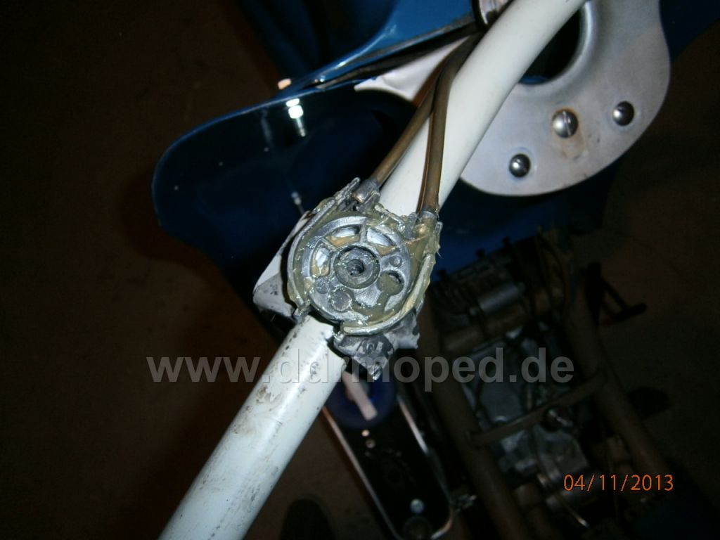

So,

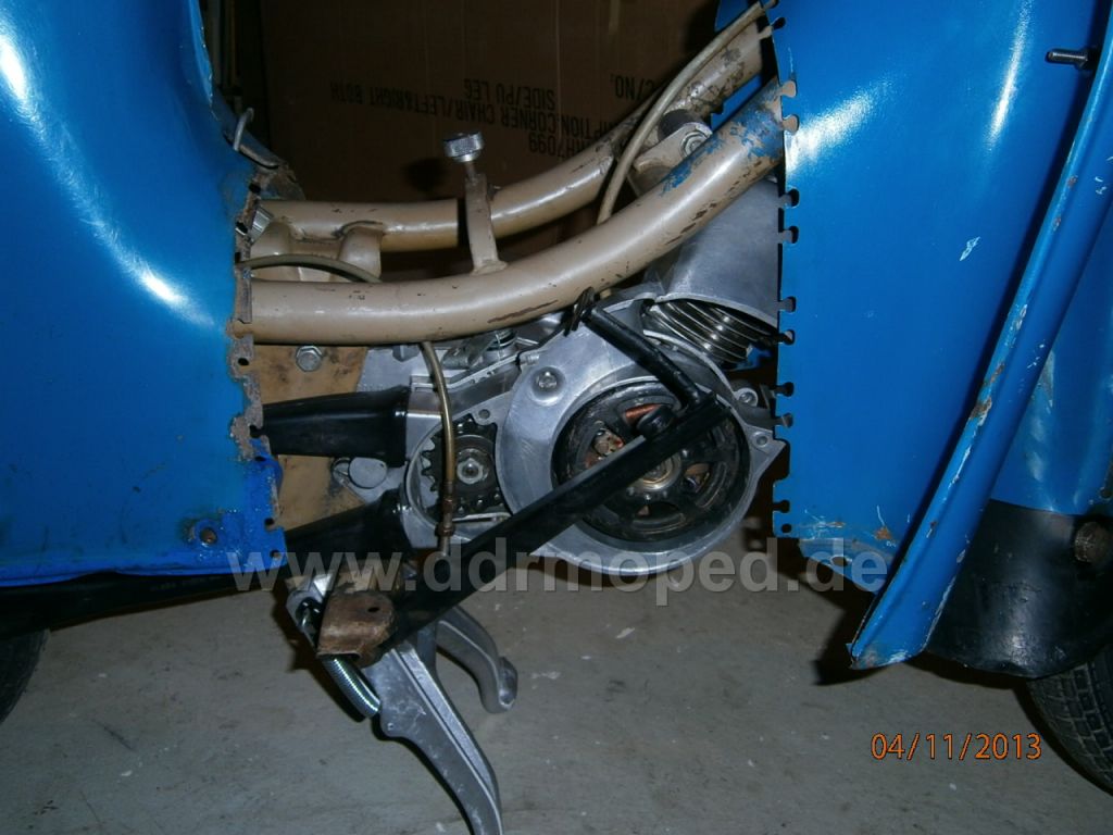

Motor habe ich jetzt reingehangen, Auspuff wurde auch montiert. So langsam sieht meine Tante wieder wie eine vernünftige Schwalbe aus. thumbsup.gif
Bowdenzüge der Schaltung habe ich geölt, und die Schaltarmatur wieder am Lenker verbaut. Der Lenker ist zu 70% fertig, es fehlt noch eine Parkleuchte, Distzanzring, Spiegel und Blinker.
Hier noch ein paar Bilder thumbsup.gif ...
Gruß Wiko

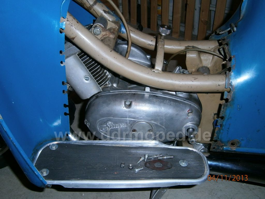

wie ihr seht habe ich die Trittbretter auch bereits überholt. Habe die Gummiteile gewaschen, und dem Alu neuen Glanz verliehen. Neue wollte ich nicht kaufen, die alten finde ich viel schöner und sind wenigstens original thumbsup.gif
Die Limaseite...
Gruß Wiko

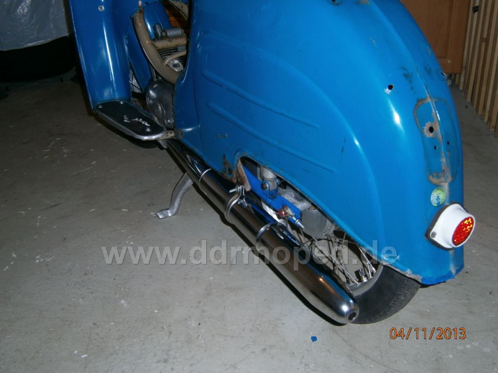

hier der Auspuff,
Gepäckträger, Rücklicht und Soziusfußrasten kommen erst nächsten Monat dran... wink.gif
Gruß Wiko

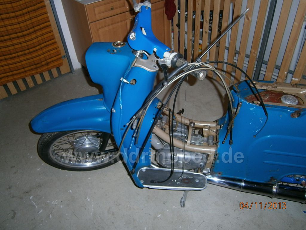

Heute Vormittag habe ich mal die Bowdenzüge in Angriff genommen, ein paar sind neu, aber so viele wie möglich sind noch die guten alten Originalen, denn die sind noch super in Schuss gewesen... thumbsup.gif

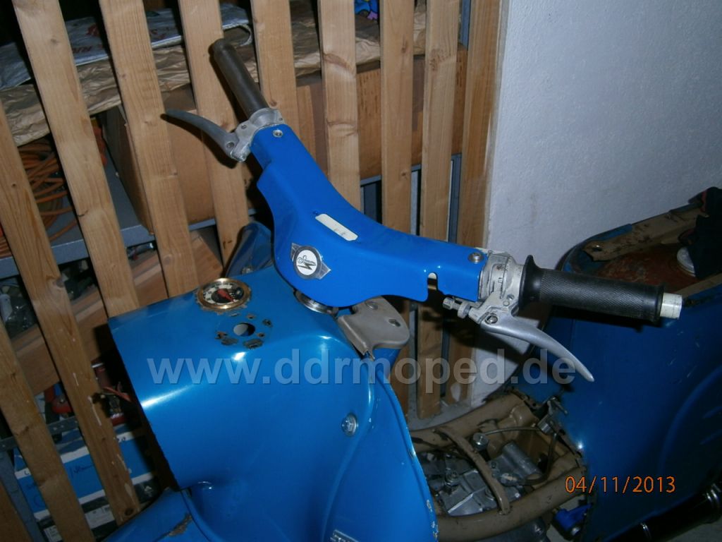

der fast fertige Lenker, bis ich die weißen Griffgummis habe, nehme ich andere Armaturen. Zurzeit ist der lange Lenker verbaut, da habe ich einfach mehr Teile da gehabt, und sie soll ja bald raus kommen zum testen. Am besten noch vorm Winter ermm.gif
Danach habe ich Zeit die kurzen Griffe und alles am kurzen Lenker in Ruhe herzurichten... thumbsup.gif
Gruß Wiko

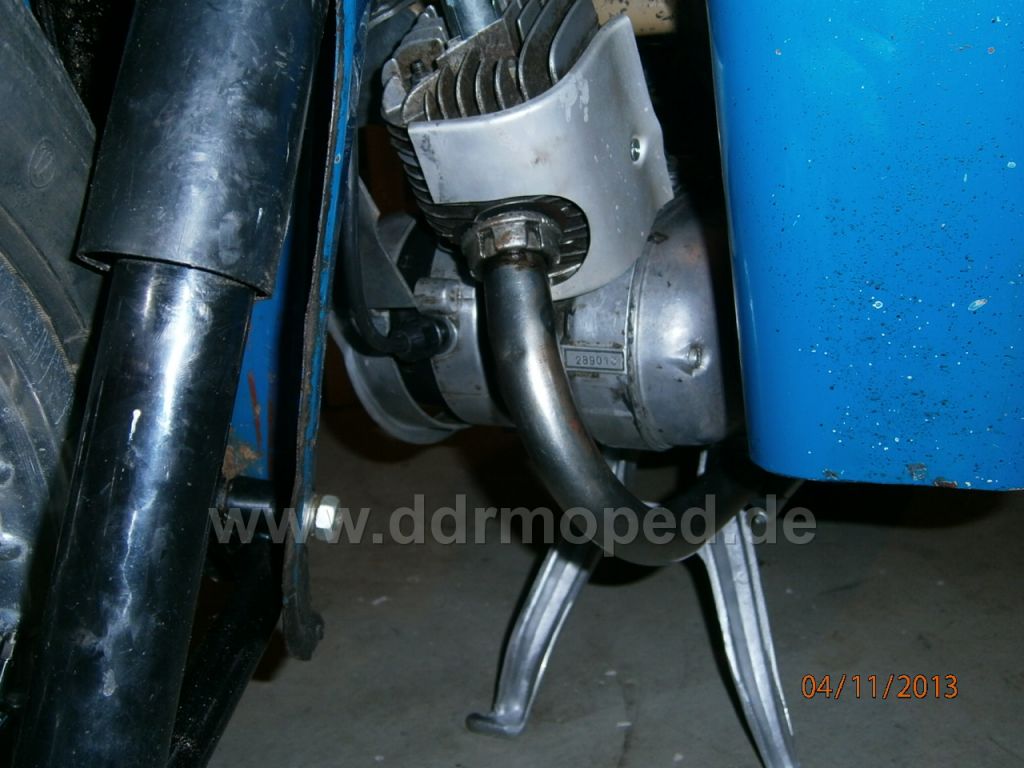

Das kleine Luftleitblech müsste das richtige sein, da gab es ja auch verschiedene... hmm.gif

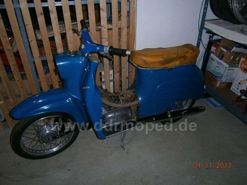

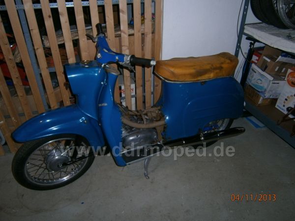

So hier das letzte foto für heute.
Der aktuelle Stand...
Nächster Schritt ist dann die Sitzbank. Einen grau/weißen Bezug habe ich heute bestellt. Ebenso Kleinteile und den Kabelbaum. Den werde ich schon komplett neu verlegen, Der alte ist überall eingerissen und Teile fehlen. Also bevor das große flicken losgeht, kommt lieber gleich ein neuer rein. thumbsup.gif
