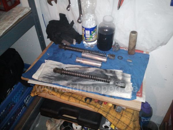

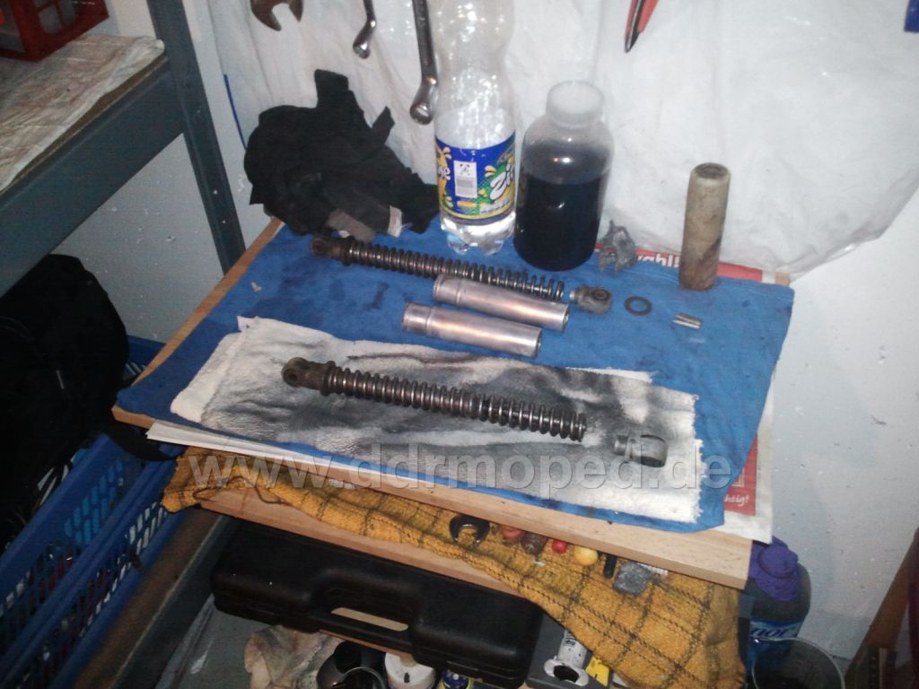

Bin gerade dabei meine Federbeine zu regenerieren und die grauen Hülsen auszutauschen. Tunnel und Schwinge vorn werden auch gerade lackiert.

QUOTE (DDRGalle 87 @ 09.12.2013, 19:45)
Gruß Wiko
Ich hoffe, du machst das richtig wink.gif (Gleitsteine, Führungsrohr, ...)
Hilfreiche Tipps gibt es hier im Forum dazu.

Jo denke mal schon wink.gif sind nicht die ersten die ich mach und ich hab mich auch hier schon mal fleißig eingelesen im Forum thumbsup.gif
Zur not steht der Laptop immer neben mir im Keller und wenn ich nicht mehr weiter weiß dann wird gelesen... biggrin.gif

so, Federbeine sind nun auch wieder zusammen, und haben endlich die grauen Hülsen erhalten. Der Tunnel ist nun auch in Wagenfarbe, und die Scheuerleisten wurden wieder verbaut. Oh man, ich bin da glaube ich eine Stunde gesessen, um die Lackschichten von den Leisten zu bringen und sie dann zu polieren dry.gif
Die vordere Schwinge ist nun auch in Wagenfarbe...

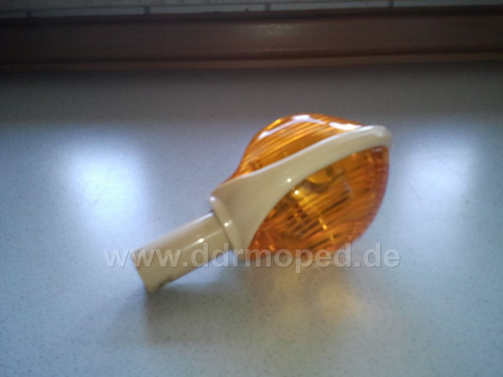

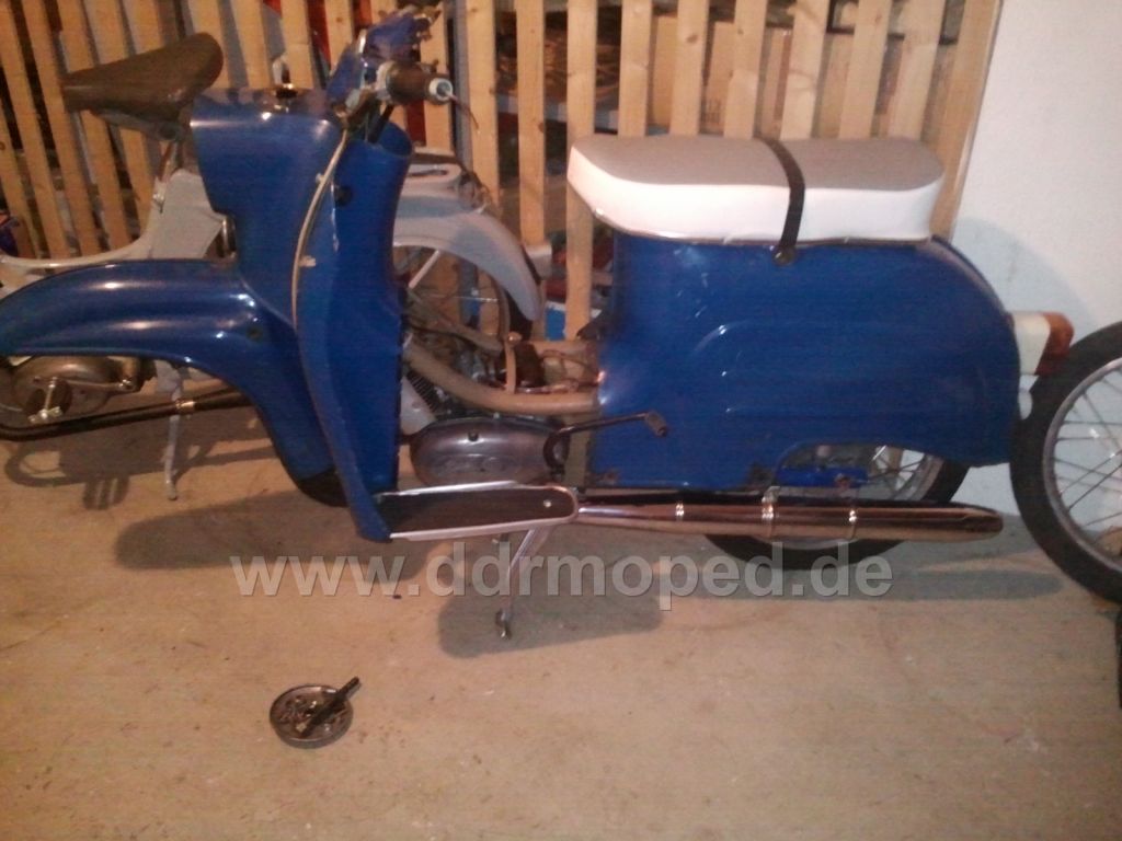

sooo, in den letzten Wochen hat sich bei mir einiges getan. Gepäckträger konnte ich einen originalen auftreiben, leider mit den schwarzen Gummis, aber der kommt erstmal ran. Einen Blinker konnte ich auch bereits anschaffen, leider nur erstmal einen, hier mal ein paar Bilder... wink.gif
hier der Blinker, zwar ein Nachbau aber wenigstens in beige, und nicht diesem neuen weiß ph34r.gif

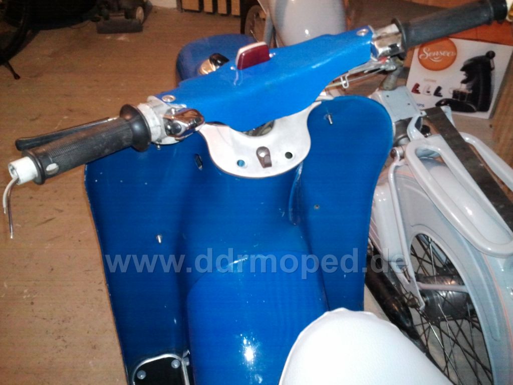

Den Blinker habe ich schon verbaut. Bowdenzüge funktionieren jetzt auch alle.
Und nach langem überlegen habe ich mich entschieden, die Tupfer doch zu verbauen. Zwar werden sie nur Dekomäßig verbaut, also haben keine funktion, aber mir wurde schon von vielen gesagt, dass die bei einer 64er einfach rangehören rolleyes.gif
Diesem stimme ich zu. Evtl werde ich einen umbauen auf Choke, für den 16N1 Vergaser. Wäre auch eine Lösung thumbsup.gif
Den alten Beutelhalter- Eigenbau lasse ich dran, passt irgendwie in den damaligen Alltag finde ich. Not machte damals schon erfinderisch thumbsup.gif
