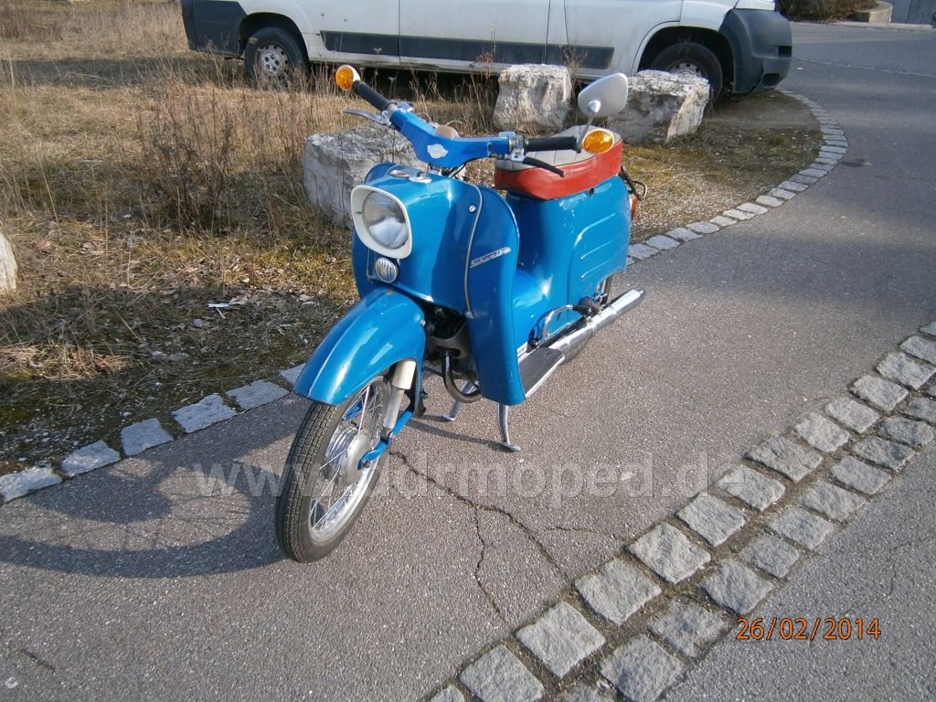

Hallo Leute,
heute nach der Frühschicht habe ich mal meine blaue Madame aus der Garage geholt und wollte sie fahrfertig machen. Das Wetter ist ja perfekt dafür cool.gif
Also schnell Öl aufgefüllt und getankt und noch den Choke Bowdenzug gewechselt. Dann einmal gekickt und sie sprang an. So soll es sein thumbsup.gif
Aber als ich dann losfahren wollte, fingen die Probleme an:
Das Übergangsverhalten war sehr träge und sie kam nur schwer auf Touren. Ich schaffte es dann in den zweiten Gang, aber als ich wieder runterschalten musste, ist sie abgesoffen.
Im Leerlauf läuft sie perfekt, aber sobald man einen Gang einlegt und anfährt, säuft sie ab _uhm.gif
Ich vermute das der Vergaser der Übeltäter ist...

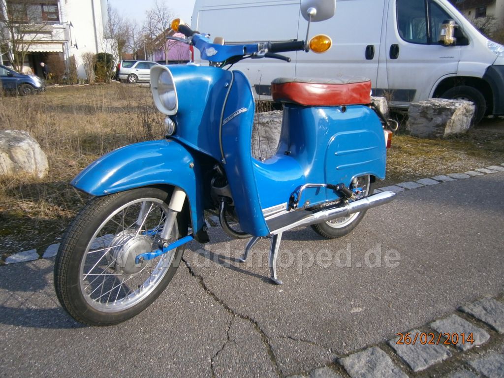

Einen alten DDR Sitzüberzug konnte ich ihr auch noch organisieren _clap_1.gif
Finde der passt optisch zum Moped
Gruß Wiko

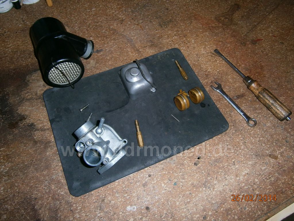

Aber dies sei erstmal dahingestellt. Ich habe dann nochmal den Vergaser ausgebaut, in der Hoffnung, die Ursache zu finden hmm.gif
Gruß Wiko
SR2 Baujahr 58
KR51 Baujahr 64
KR51/1S Baujahr 71
KR51/2N Baujahr 85
S50B 2 Baujahr 78
S51E Baujahr 87
DDRGalle 87
Geschrieben am: 26.02.2014, 16:52
Beiträge: 322
Mitgliedsnummer.: 6776
Mitglied seit: 30.08.2013

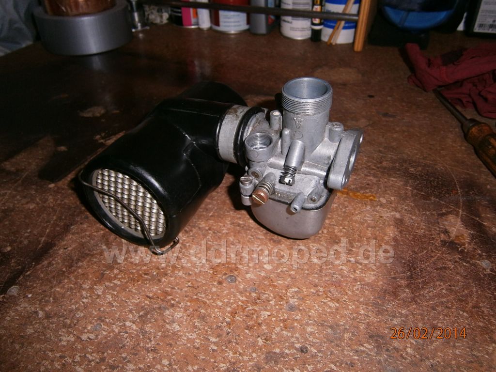

Als er dann offen war, konnte ich aber nichts auffälliges finden. Die Düse scheint frei zu sein.
So viel kann ich schon mal ausschließen:
-Der Schwimmer ist dicht
-Die Einstellung des Schwimmer passt
-Die Hauptdüse ist frei
Ich werde vorsichtshalber trotzdem mal einen anderen Düsenstock und eine andere Düse verwenden.
Der aktuelle Düsenstock ist ein 215er und die Düse hat das Maß 50
Was ich noch wissen wollte: in welche Kerbe hängt ihr die Teillastnadel von oben gesehen? Vielleicht liegts ja daran.
Aber bevor ich den Vergaser wieder zusammenbaue wollte ich eure Meinungen dazu hören. Ist es überhaupt der Vergaser oder liegt das Problem wo anders _uhm.gif Lieber warte ich auf eure Tipps bevor ich ihn doppelt ein und ausbaue unsure.gif
Ich vermute halt sie bekommt zu wenig oder zu viel Sprit...
Wie gesagt sie läuft super im Leerlauf aber sobald man anfährt, säuft sie ab. Wenn sie mal läuft, dann mit sehr geringer Leistung... hmm.gif
Gruß Wiko

QUOTE (DDRGalle 87 @ 26.02.2014, 17:52)
Ist zwar Blöd, aber baue den gereinigten Vergaser mal ein und schaue,
Ich habe beim Reisfresser heute morgen ähnliche Probleme bekommen. Und die letzen Jahre hatte ich auch schon 2 Mal Probleme.
Jedemal habe ich den Vergaser Zerlegt, KEINEN DRECK GEFUNDEN aber trotzdem nochmal gereinigt, wieder zusammengebaut und siehe da. LIEF PERFEKT!
Auch heute wieder. Es war NULL DRECK IM VERGASER, Düsen alle frei.
Schau aber vorher nochmal das Sieb im Tank an, den Benzinhahn, und auch mal de Spritleitung durchblasen.
