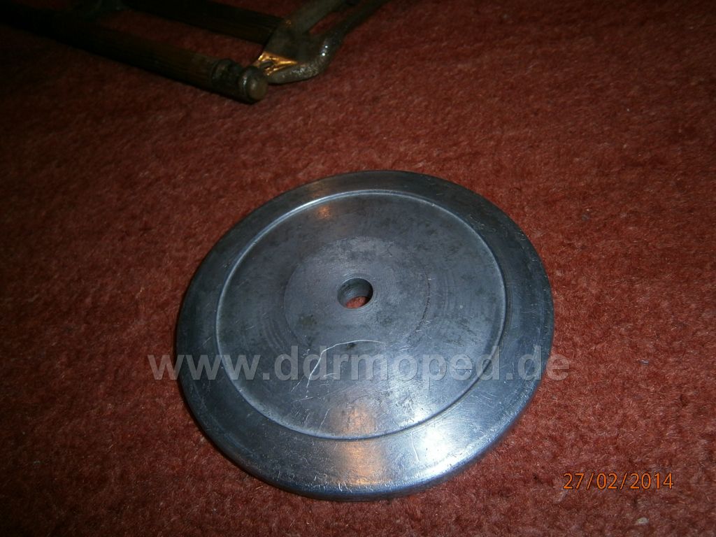

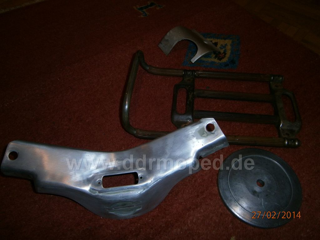

ich habe heute mal ein paar Teile besorgt, um meine 64er noch ein Stück näher ans original zu bringen.
Nächste Woche werde ich sie nochmal in den Keller ziehen, und noch einiges an ihr ändern. Zuerst kommt mal der Tank und Benzinhahn dran, dass dieses getuckere aufhört rolleyes.gif
Ich konnte außerdem ein paar schöne originale Teile besorgen, die verbaut werden, nachdem sie aufgearbeitet wurden thumbsup.gif
Dabei ist ein Lenkerblech mit der Erhöhung fürs Parklicht, ein originaler Gepäckträger, der nun hoffentlich zum Modell passt, ein Rillen-Nabendeckel und noch ein Luftleitblech der früheren Ausführung thumbsup.gif
Werde dann mal alles an meiner Tante verbauen...
Gruß Benny

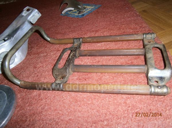

also, heute werde ich mir mal den Gepäckträger vornehmen. Normalerweise muss ich ja bloß die zwei Kerbnägel entfernen und dann kann man ihn zerlegen. Die Gummis hätte ich in ACE eingelegt, aber für wie lange? _uhm.gif

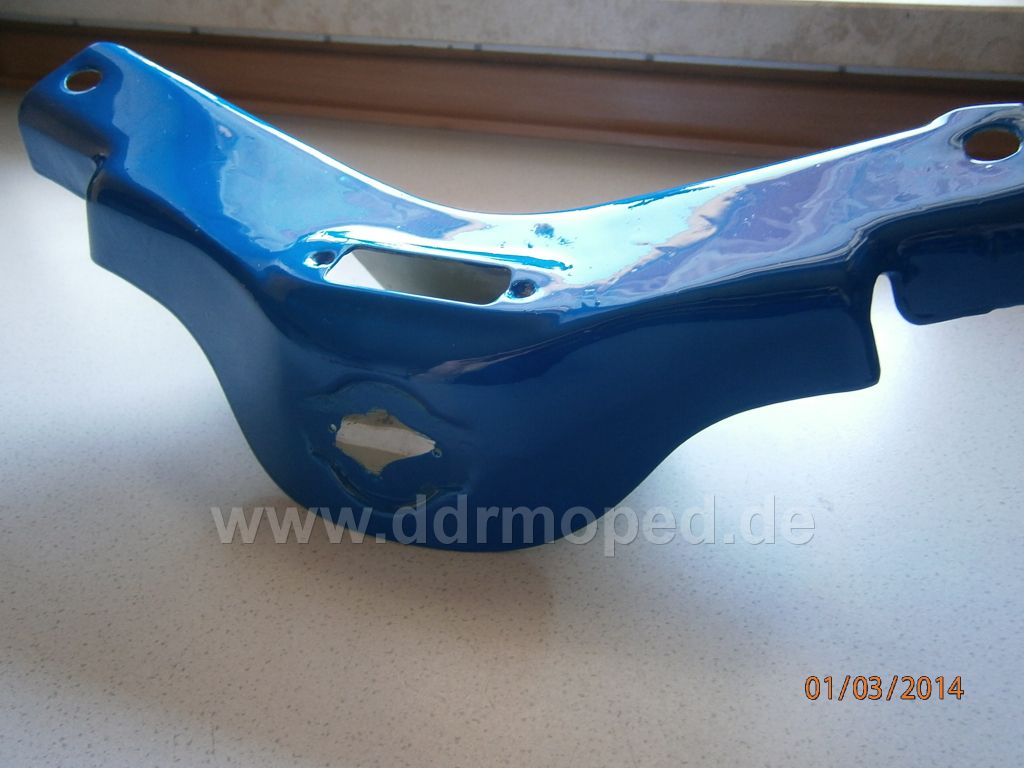

Das Lenkerblech habe ich schon angefangen zu lackieren, ist echt gut geworden thumbsup.gif

Hier mal das halbwegs fertige Lenkerblech. Ein Originales Parklicht und das alte Simsonschild kommen morgen dran thumbsup.gif
Gruß Wiko
Gruß Wiko
ja, die Kerbnägel vorsichtig mit einem Dorn rausschlagen und den gesamten Gepäckträger zerlegen. Dann ein schönes ACE-Bad herrichten und die Gummis einlegen. Wie lange, musst Du selbst entscheiden, ein paar Tage dürfens aber schon sein. Du kannst die Teile auch immer mal rausnehmen und unter klarem Wasser mit einem Schwamm abwaschen, damit der Dreck auch aus den Rillen abgeht. Dabei kannst Du dann die Farbgebung kontrollieren. Wenn Du sie zu lange drin lässt, wirft das Material irgendwann Blasen.
Gruss und viel Erfolg,
Ronald
