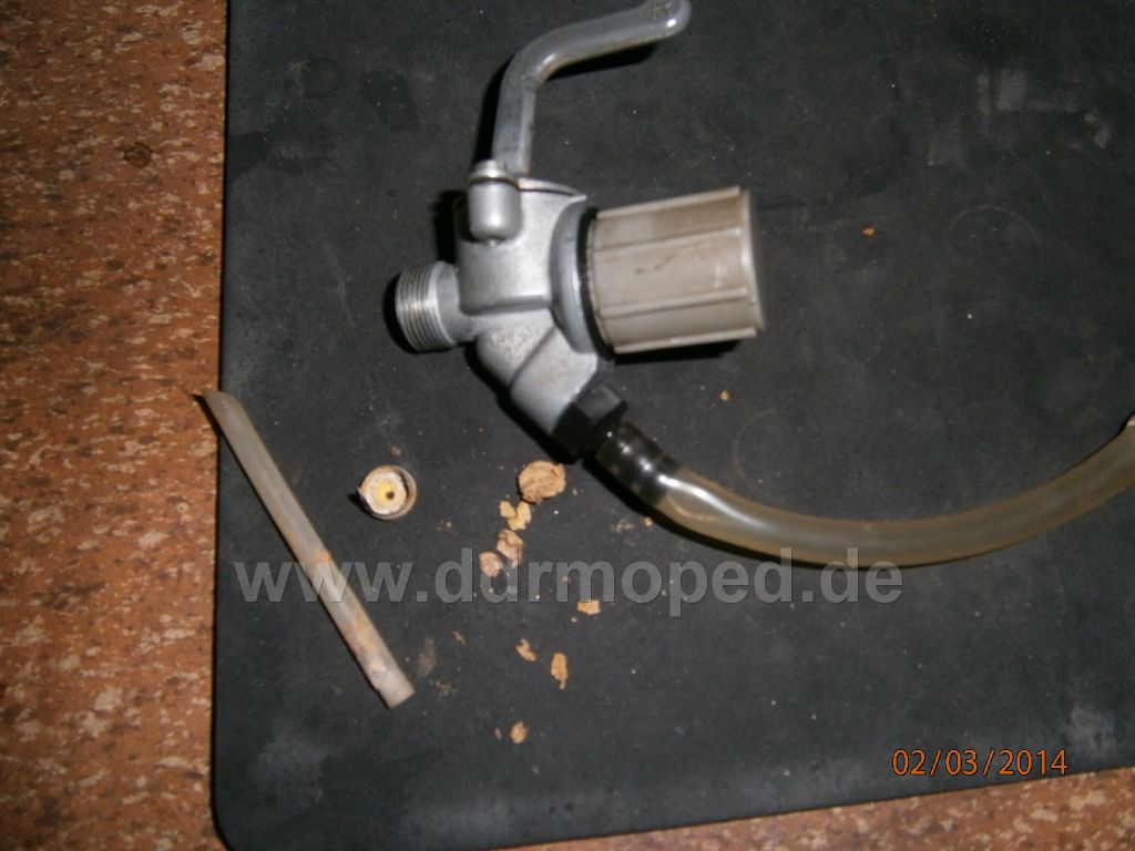

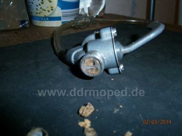

hier mal ein paar Bilder vom Benzinhahn. Da drinnen hatte sich wirklich alles aufgelöst ph34r.gif
Hätte ich vorher mal gucken sollen. Aber wie gesagt, dass Problem ist immer noch da. Jup, ich hab erst den Tank gereinigt, dann einen neuen Benzinhahn angebaut, und zum Schluss den vergaser wieder installiert. Komisch... unsure.gif

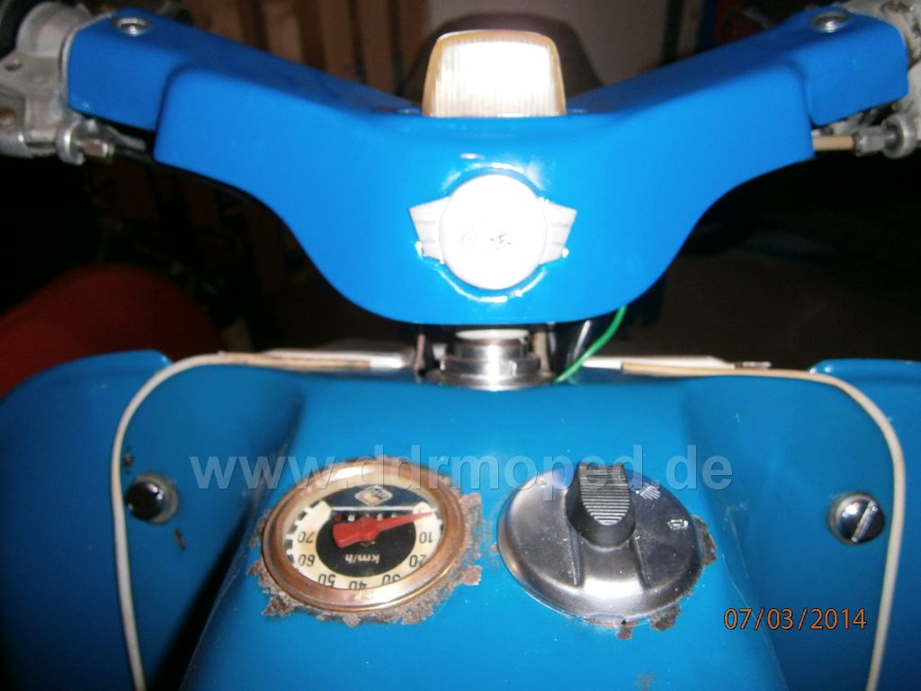

So nun hab ich den Rillendeckel auch verbaut. Das Lenkerblech mit Standlichterhöhung konnte ich auch fertig stellen thumbsup.gif
