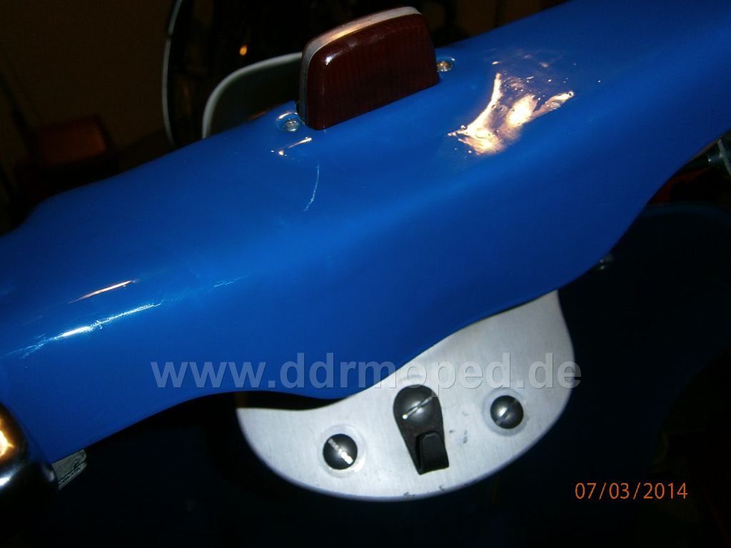

Das Armaturenblech habe ich erst einmal mit zwei Blinddeckel zu gemacht. Ok, ist zwar nicht ganz 64er Format, aber leider benötige ich ein blaues Knieblech mit der Vorrichtung für den Tupfer und Starterzug unsure.gif
Mein altes ist innen hinüber, und eine Halterung ist schon weggebrochen sad.gif
Ich wäre auch bereit meine 64er wieder auf NKJ umzurüsten, da sie ja momentan eh im Keller steht. Aber dazu brauch ich erst einmal ein geeignetes Knieblech. Also wenn einer helfen könnte wäre das ne super Sache thumbsup.gif

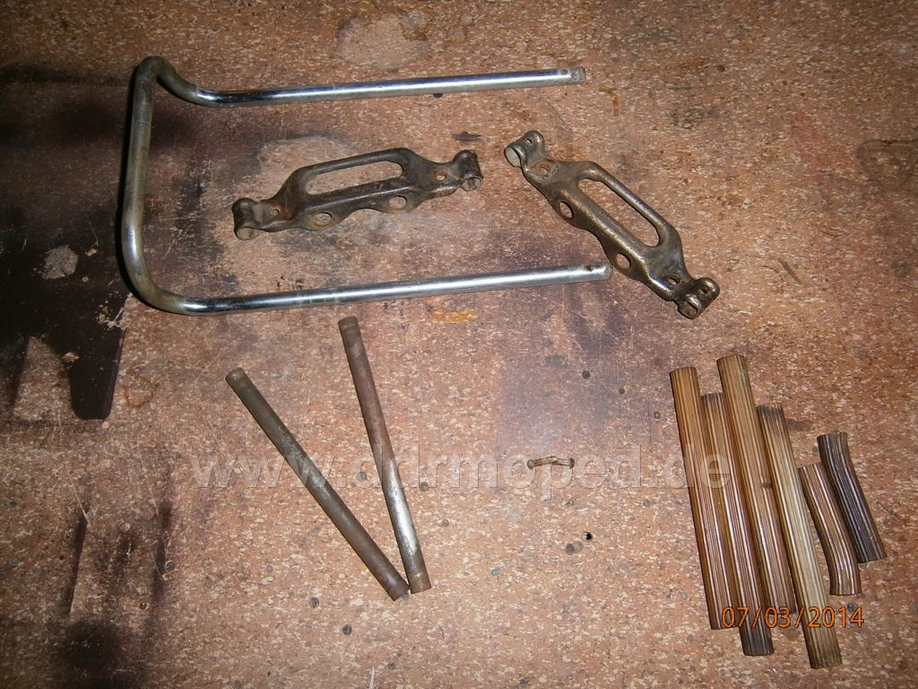

Ach ja, fast hätte ichs vergessen: Hier das Vorher Bild vom zerlegten Gepäckträger rolleyes.gif wink.gif

Hast du die Gummis vom Gepäckträger schon gebleicht? Ich habe es mit Wäscheweiss und ACE versucht, aber keinen Erfolg gehabt! Ich habe im Supermarkt wohl nicht das richtige ACE gefunden. Könntest du mal ein Bild davon machen?

Du musst die Gummis natürlich schon ein paar Tage im ACE-Bad liegen lassen, dann tut sich erst was.

Hallo Flo,
was das mit den Gummis betrifft, schließe ich mich mal XL an. ich habe sie jetzt ca 24 Stunden drinnen im ACE Bad. Werde sie aber bestimmt zwei Wochen drinnen liegen lassen. Bis jetzt hat sich noch nichts getan, aber denke mal, kommt Zeit kommt Rat. thumbsup.gif

Ich hatte die Gummis auch mehrere Tage eingelegt, aber da hat sich nix getan! Werde es wohl auch nochmal mit Chlorix versuchen. Der Link geht leider nicht, kannst du den vielleicht nochmal einstellen?

Gast
Geschrieben am: 09.03.2014, 08:59
Ich weiß ja nicht, was ihr falsch macht, aber bei mir hat das ACE-Bad bisher immer was gebracht! Wenn man die Gummis nach ein paar Tagen mal aus dem Bad heraus nimmt, kann man wunderbar mit einem Lappen den Dreck wegwischen. Wenn einem das Ergebnis noch nicht hell genug ist, einfach die Gummis zurück ins Bad und noch ein paar Tage liegen lassen.
Natürlich darf man als Ausgangsmaterial keine Gummis nehmen, die zu sehr verwittert sind und man sollte nach dem Bad auch keinen Neuzustand der Gummis erwarten! Wenn die schon mit so einer dicken, rötlich-braunen Schicht überdeckt sind, dann wird's natürlich nix mit einem schönen grauen Endergebnis!

Hm, ok Ronald. Ich glaube meine Gummis haben schon so eine Schicht. unsure.gif
Aber ich lasse sie mal noch ein paar Tage baden, dann sehn wir weiter thumbsup.gif
Das frisst normal jeden Gummi zusammen, und nach ein paar Stunden wird er trocken und spröde. Das Mittel kenne ich von der Arbeit, da stellen wir die Grundrezepte her. Drum heißt es ja auch in der alten Werbung von ACE, milde Bleiche ohne Clor laugh.gif thumbsup.gif

Cloyd
Geschrieben am: 09.03.2014, 13:42
Beiträge: 3467
Mitgliedsnummer.: 2144
Zum Reinigen geht auch Elsterglanz.Klingt komisch, is aber so.
Dann sollte man die Gummis schon einige Tage in ACE lassen.
Ich hab sie mal 2 Monate drin gehabt.Irgendwann gehts nicht weiter mit dem Bleichen.
Die bleiben dann einfach so und werden nicht grauer oder weiß.Also keine Angst.

QUOTE (DDRGalle 87 @ 09.03.2014, 13:14)
Manoman, habe ich also was falsch gemacht wie so oft
24h in Chlorix (etwas mit wasser vedünnt) hat meine Gummis aber nicht spröde werden lassen. der letzte Dreck ging auch gut ab. (Bis auf das rot-braune)
Ich gehe mal davon aus, ich habe wieder viel glück gehabt.
Wird aber gepeichert: Kein Chlor!!
