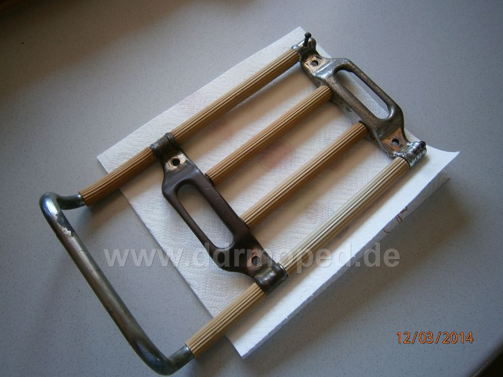

Das Ergebnis kann sich wirklich sehen lassen. Ok, ich hab mal zwischendurch das ACE gewechselt und die Gummis nach drei Tagen mal abgewaschen, aber das Endergebnis gefällt mir.
Werde dann mal heute Abend den Gepäckträger gleich mal verbauen. Insgesamt waren die Gummis 6 Tage im Bad. Und für 50 Jahre aufm Buckel kann man das fehlende Chrom am Gepäckträger auch verschmerzen laugh.gif _clap_1.gif
Das Ace ist das gleiche wie von Ronalds Link auf der Vorderen Seite gewesen thumbsup.gif _console.gif
Gruß Wiko
Du sag mal, sind die Nieten hinten normal? Also müssen die da sein?
Cloyd
Geschrieben am: 12.03.2014, 20:03
Beiträge: 3467
Mitgliedsnummer.: 2144
Es gibt welche mit und ohne Nieten.Die ohne sind zusammen gepresst und kamen später.
mfg Toni
1964 Spatz, rot, patiniert
Geschrieben am: 13.03.2014, 23:37
Wobei ich die ganz alten Gepäckträger mit den offenen Querstegen nur mit Niete kenne . hmm.gif
Gast
Geschrieben am: 14.03.2014, 07:58
Nein, die gibt es auch ohne Nieten, siehe hier: Klick
Gruss

Onkelgartzi28
Geschrieben am: 14.03.2014, 23:45
Beiträge: 1242
Mitgliedsnummer.: 5498
Mitglied seit: 21.05.2012
Jop, habe auch noch so einen (Kupferring-)Gepäckträger ohne Nieten.

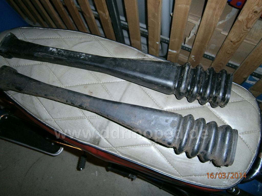

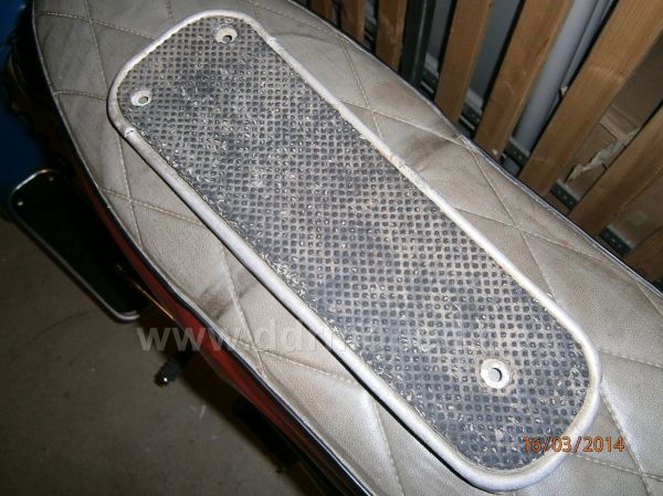

Hallo Leute,
hier hab ich wieder ein paar Teile besorgt, die ich in meiner 64er noch einbauen werde thumbsup.gif
Zum einen die Kettenschläuche mit 4 Noppen, und schon mal das linke Trittbrett im Pyramidenmuster. Gabs alles in der Bucht cool.gif _clap_1.gif

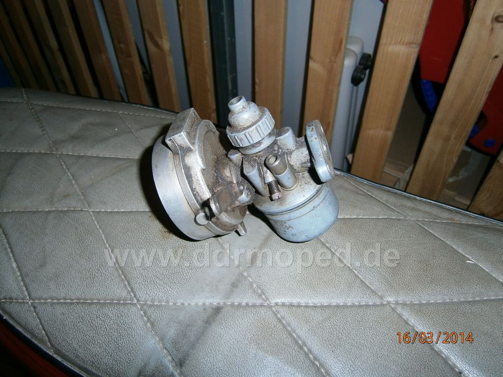

Werde dann mal alles fleißig verbauen. Ach ja, einen Vergaser hab ich auch noch privat organisieren können. Es handelt sich um einen NKJ 153/6. Müsste für den Star gewesen sein oder hmm.gif
Könnte ich den auch umbauen und für meine Schwalbe hernehmen?

DDRGalle 87
Geschrieben am: 17.03.2014, 09:13
Beiträge: 322
Mitgliedsnummer.: 6776
Mitglied seit: 30.08.2013
Hier der Vergaser...
Gruß Wiko

Alles was nun noch fehlt sind Magura Griffe, K4 Profil, das rechte Trittbrett und dann evtl noch ein Vorderteil für Tupfer und Starterzug.
Langsam kommt meine Schwalbe wieder in den Urzustand.

Geschrieben am: 17.03.2014, 12:23
Beiträge: 4109
QUOTE (DDRGalle 87 @ 17.03.2014, 10:19)
für das rechten Trittblech kannst Du von mir ein Pyramidenbezug haben.
Ein altes gebrauchtes ....
Geschrieben am: 17.03.2014, 12:34
QUOTE (DDRGalle 87 @ 17.03.2014, 09:13)
Umbauen geht nicht, aber du kannst mit mir tauschen, ich habe noch einen Vergaser für die Schwalbe übrig. Alles weiter per PM.
Gruß Jörg
Geschrieben am: 17.03.2014, 18:15
Stimmt . Der NKJ 153-5 hat ja noch ein Widerlager für den Starter- und Tupferzug . Die Gehäuse sind aber gleich .
