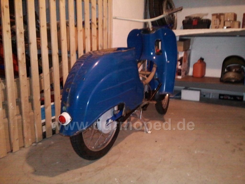

hier das Katzenauge...

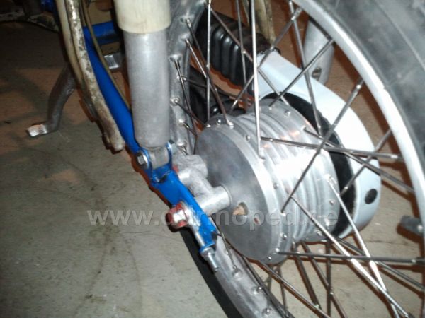

der kettenkasten schaut gut aus , genau wie der Rest der Schwalbe thumbsup.gif
