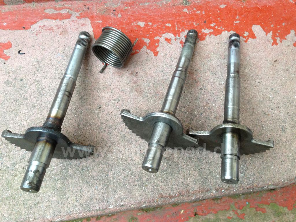

Hier mal die Bilder der Wellen aber ich denke von denen passt keine oder ??
Die ganz linke Welle war die, die ich meinte.
PS: kann irgendjemand sagen von wann bis wann diese Federn verbaut wurden ??
Edit: Ich habe diese Federn noch nie so zusammengequetscht aus einem Motor geholt, deshalb kam die mir komisch vor. laugh.gif ph34r.gif rolleyes.gif

Geschrieben am: 11.10.2013, 19:47
QUOTE (lukas'star @ 11.10.2013, 20:02)
Das sind alles Wellen für den 4-Gang Motor.
