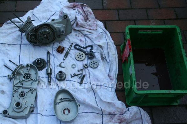

Jetzt hab ichs grob sauber. Zumindest soweit, dass ich die Kupplung zerlegen kann. War ne ganz schöne Sauerei. Dafür hab ich in der grünen Kiste jetzt 1,5 Liter Normalbenzin mit einer Handvoll Mercedes Getriebefett. Wenn ich dort noch einen Liter Blank dazuschütte, sollte es eigentlich fahrfähig sein. Man will ja nichts verkommen lassen und vielleicht fährts dann wirklich wie ein Benz. laugh.gif

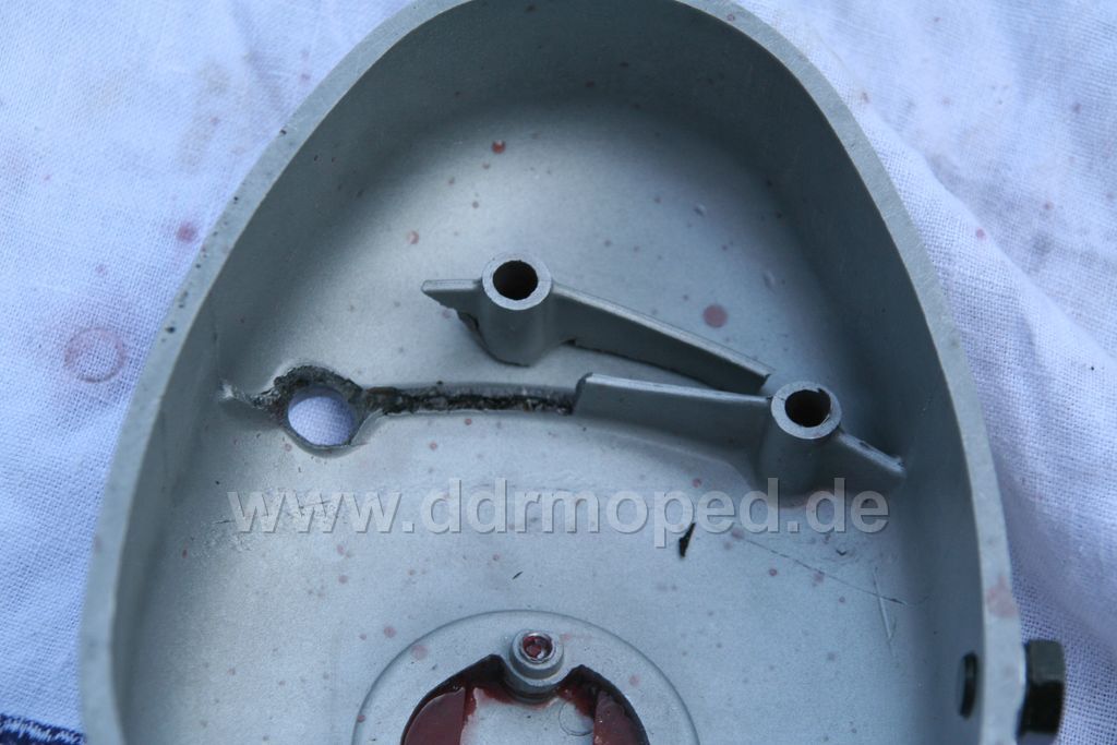

Und wenn ich mir den Kupplungsdeckel anschaue, hätten die das auch merken müssen. hmm.gif
Ausserdem steckte ein 133-x Vergaser dran. Ohne jegliche Ansauganpassung!
Das Alles ist schon bissel komisch für eine Zweiradhaus, meine ich. unsure.gif

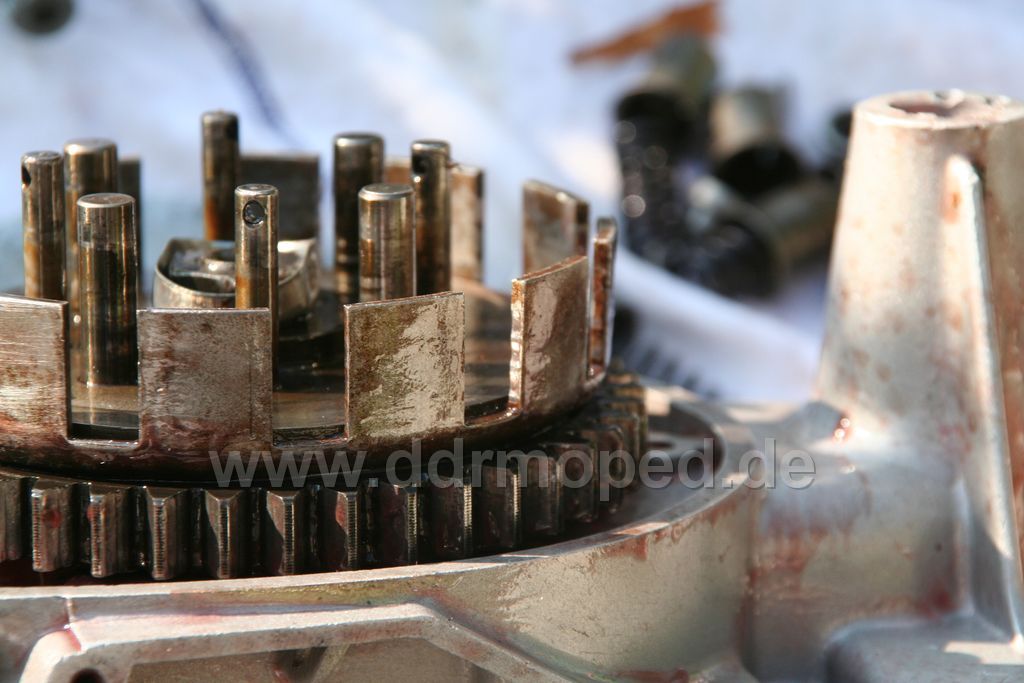

Ich war ja noch nicht ganz fertig. Den Korb hat man auch vergessen.
Geschrieben am: 10.09.2013, 20:06
Beiträge: 4107
den Korb betrachte ich aber anhand der des Bildes noch als voll gebrauchsfähig.
Die Kerben erscheinen minimal.

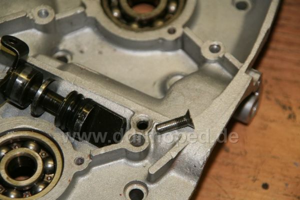

Geschrieben am: 10.09.2013, 20:12
Nichts da mit Korkdichtung. Auch die abgefeilte 5er Schraube ist intressant, wobei es die Zylinderstifte als Normteil ja gibt. Ist aber nur eine Kleinigkeit.

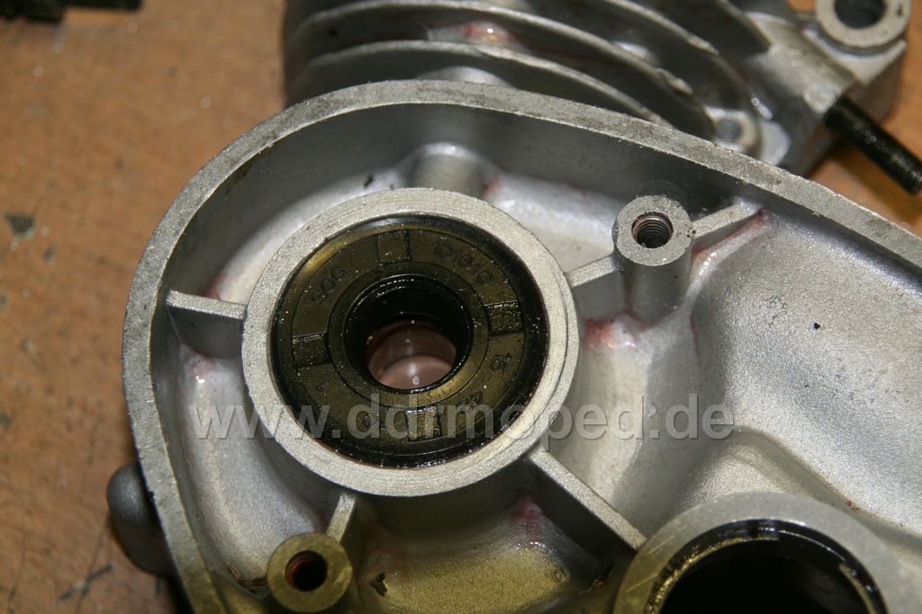

Der Simmerring war auch falsch rum drin. Der Hit ist aber Folgendes: Ich zitiere mal aus einer mail des Besitzers.
"...bis heute zu den Beanstandungen nicht gemeldet, von mir aber 2.200 Euro kassiert. Die haben von mir das komplette Moped bekommen mit neuen Bowdenzügen, sonst nur die Felgen erneuert und den Motor kaputt restauriert...."
