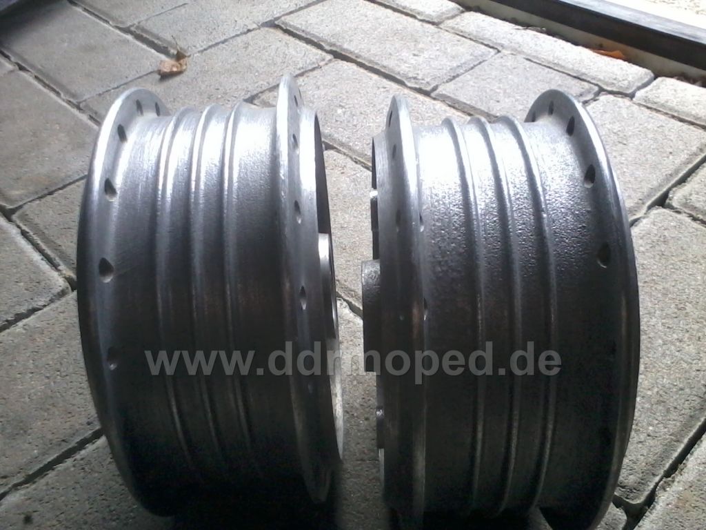

Alte Nabenform:
klaus30

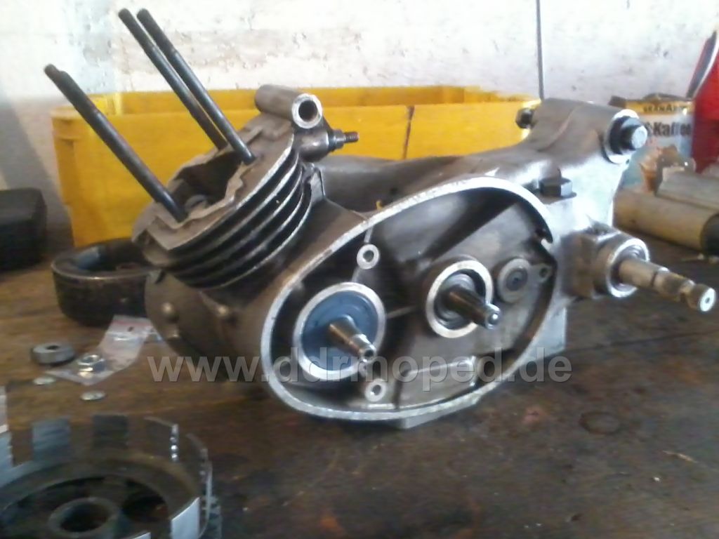

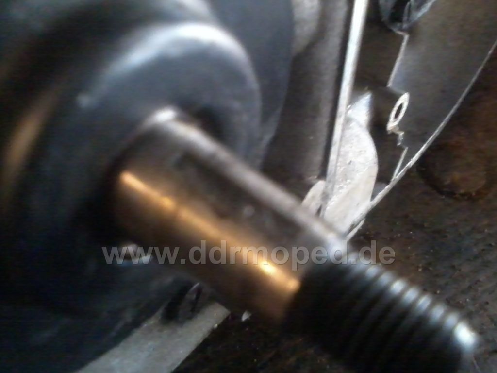

Vorhin habe ich noch bisschen was am Motor gewerkelt, eimmal noch bisschen gereinigt, Primärantrieb montiert und das Antriebsritzel ist drauf. Das war leider bisschen knifflig, denn es war noch der abgescherte Rest der alten Passfeder in der Nut. dry.gif
Aber im Endeffekt war er nach 3 Minuten sanftem Hebeln und Klopfen raus. Glücklicherweise hatte ich die Passfedern für Antriebswelle und Kurbelwelle links mit bestellt. Ansonsten sind die Simmeringe bereits von Simsoncruiser gewechselt worden, die Lager drehen alle noch ausreichend frei und das Pleuelspiel ist auch in akzeptablen Maßen, kein Höhenspiel und geringes Seitenspiel am oberen Pleuelende. Also werde ich das Triebwerk erstmal fertig montieren (also eigentlich nurnoch Zündung + Kupplung).
Falls irgendwelche Getriebeprobleme oder ähnliches irgendwann mal auftreten sollten, kann ich den Motor immernoch machen. Aber bei der vorraussichtlichen jährlichen Fahrleistung halte ich es erstmal nicht für notwendig wink.gif

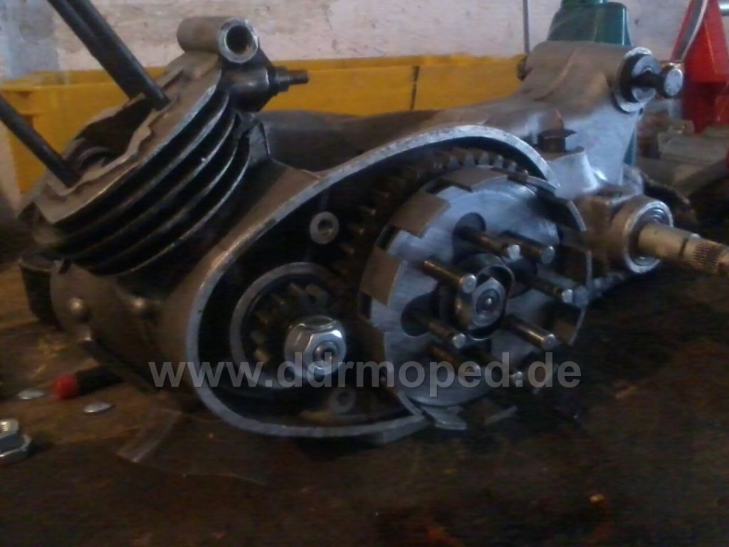

Und der Primärantrieb:

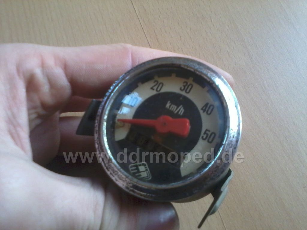

Und letztendlich habe ich beim Aufräumen noch einen Tacho gefunden. Theoretisch kommt ja die spätere Version wie auf den ersten Bildern rein, oder?
Ich bekomme nächste Woche von Simsoncruiser die restlichen Teile zugeschickt, dort sollte auch der Tacho mit dabei sein. Allerdings gefällt mir persönlich die von mir verbaute Variante besser biggrin.gif
Cloyd
Geschrieben am: 22.11.2014, 23:00
Beiträge: 3467
Mitgliedsnummer.: 2144
Der große Simmerring auf der Primärseite ist verkehrtrum drin!
Das wird so nicht richtig dicht.

Frezi
Geschrieben am: 23.11.2014, 08:39
Beiträge: 493
Mitgliedsnummer.: 6498
Mitglied seit: 01.06.2013
Ist mir auch sofort aufgefallen. Den großen WeDi bitte noch ändern und andersrum einbauen, dann haste auch Freude am Motor.

klaus30
Geschrieben am: 23.11.2014, 10:12
Beiträge: 2067
Mitgliedsnummer.: 4410
Mitglied seit: 27.04.2011
Danke, da darf ich zwar jetzt alles nochmal abbauen, aber es soll ja auch richtig werden wink.gif
Ich habe mich entschieden den Motor doch komplett überholen, nach 50 Jahren schaden neue Lager usw sicherlich nicht. Und es soll ja auch alles ordentlichen werden und nicht nur Halbes. cool.gif

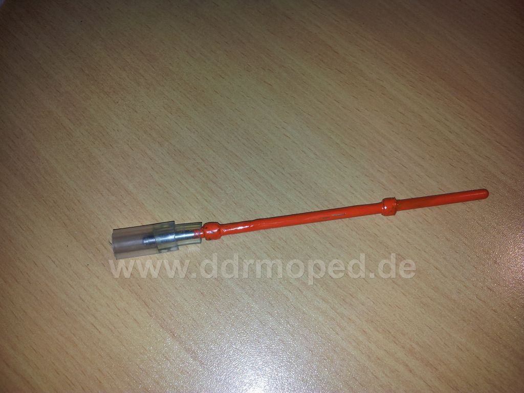

essiquäler
Geschrieben am: 23.11.2014, 21:40
Beiträge: 2713
Mitgliedsnummer.: 1154
Mitglied seit: 06.03.2008
Ist nicht original,aber seinen Zweck erfüllt es.

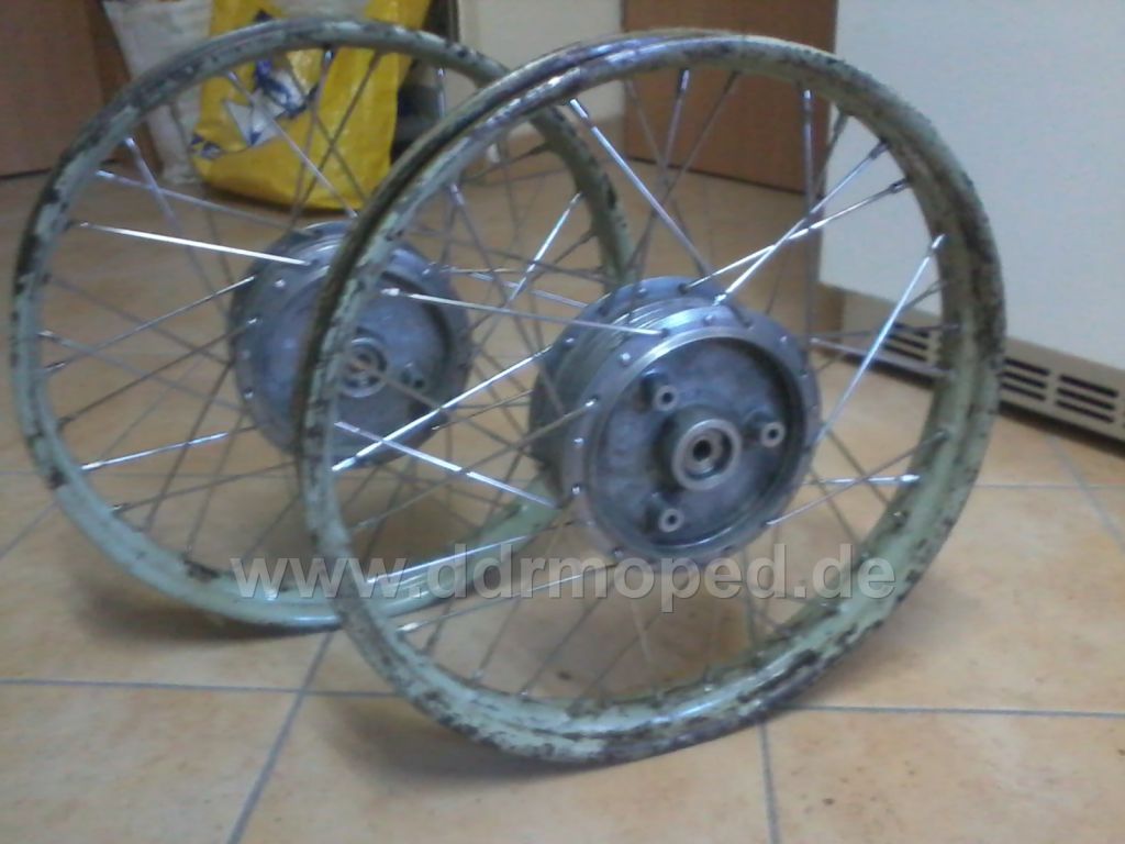

klaus30
Geschrieben am: 24.11.2014, 19:30
Beiträge: 2067
Stefan87
Geschrieben am: 24.11.2014, 20:42
Beiträge: 597
Mitgliedsnummer.: 1125
Mitglied seit: 25.02.2008
Du hast auf den Felgen nur Owatrol drauf, richtig?
Ich will die Felgen meines 65ers auch neu einspeichen. Ich glaube aber dass deine sogar noch patinierter sind als meine biggrin.gif
Grüße aus dem Thüringer Wald
klaus30
Geschrieben am: 24.11.2014, 20:50
Beiträge: 2067
Genau, alten Lack abgebeizt, Originallack freigelegt, poliert, owatrolisiert und eingepeicht. wink.gif
