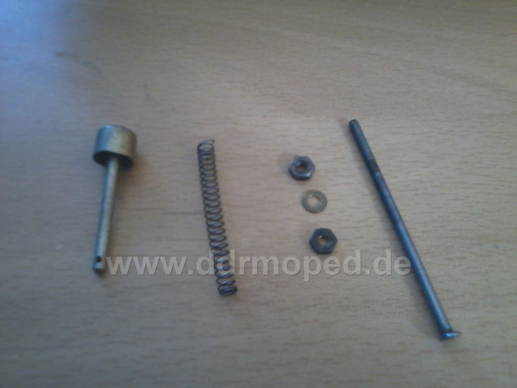

Ich habe mir nochmal die Tupferkonstruktion angesehen. Im Prinzip wurde einfach eine passende Schraube am Kopf etwas abgeschliffen und dann wurde die Feder über die Muttern unter Spannung gestellt. Das Problem ist, dass die Feder sich so immermal leicht verklemmen kann. Vorteilhaft sehe ich jedoch die Möglichkeit, dass man sich die Tupferverlängerung drehen lassen könnte, unten das gleiche Gewinde wie an der Schraube rein und hat eine weniger klapprige Variante als die originale Version. etwas passende Farbe ran - fertig thumbsup.gif
Ich habe mir noch einen passenden Tupfer besorgt, jedoch fehlt mir der Stift zur Sicherung. Welche Größe hat dieser? Oder gibt es den noch irgendwo? Ich würde mir sonst einen Schwimmerstift passend machen.
Wie habt ihr die originalen Tupferverlängerungen am eigentlichen Tupfer befestigt? Zwei straff sitzende Benzinschläuche? Wäre super, wenn jemand gleich die Maße wüsste, das erspart mir das Suchen wink.gif

Original war da ein winziger Splint Größe 0,8 x 10 drin. Da sich selbiger bei mir unauffindbar runtergefallen war, habe ich einfach ein Stück steifen Draht durchgesteckt und umgebogen.

Ich habe auch mittlerweile eine Tupferstange und eine wunderbare Befestigungmethode gefunden: Einfach so einen Gummi von den Bowdenzugenden nehmen! Da die sehr straff dimensioniert sind, passt der untere Teil super auf den eigentlichen Tupfer und das andere Ende nimmt die Verlängerung auf. Gut, wenn man sowas immer mit rumliegen hat und dann einfach mal probiert.

Befestigung der Tupferstange ist so Original.

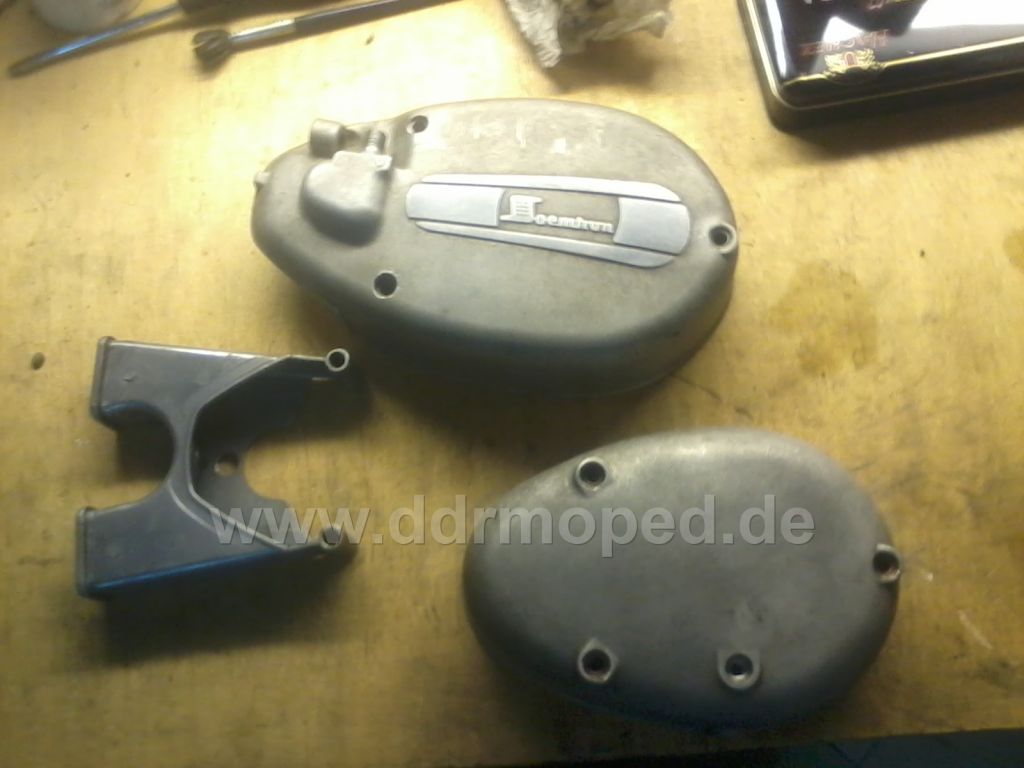

Ich werde mal schauen, was im Endeffekt den besten Gebrauchswert hat. Sieht ja eigentlich fast niemand, solange man nicht am Straßenrand steht und das Seitenblech abbauen muss. ph34r.gif

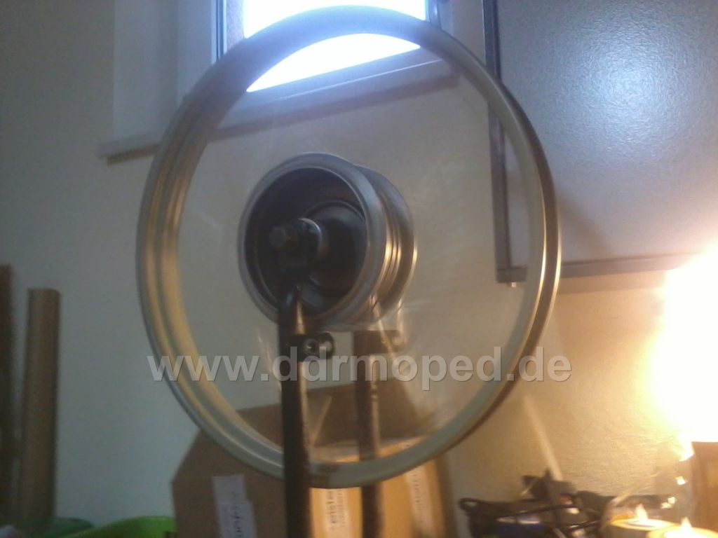

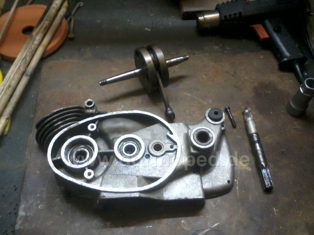

Ich habe heute die Felgen beide endlich zentriert, mir die Motorseitendeckel geschnappt, gereinigt und bisschen poliert und dann musste noch die Kurbelwelle aus der linken Gehäusehälfte raus, damit diese nächste Woche zur Regenerierung kann. Ging alles super, auch die erst widerspenstige Arretierschraube der Kickerwelle ist glücklicherweise draußen. smile.gif
Bilder:
klaus30
Geschrieben am: 29.11.2014, 17:55
Beiträge: 2067
Mitgliedsnummer.: 4410
Mitglied seit: 27.04.2011
Seitendeckelchen:
klaus30
Geschrieben am: 29.11.2014, 17:57
Beiträge: 2067
Ich habe keinen auffindbaren Sicherungsstift, in der Reparaturanleitung steht beim Motorenzusammenbau die Bemerkung, dass dieser irgendwann entfallen ist. Anscheindn ist das bei mir der Fall. Wie kann man den dann demontieren? Ich will gerne die Abdichtung mit wechseln. wink.gif
Ansonsten habe ich jetzt leere Motorhälften und kann anfangen, alles gründlich zu reinigen.. Eben alles mit der Ruhe. biggrin.gif

QUOTE (klaus30 @ 04.12.2014, 20:18)
Ich denke du meinst den Schalthebel, da gab es mal einen Sicherungsstift.
Also ich meine den Hebel der auf der Motorunterseite ist. Den kannst du einfach per Hand etwas hin und her drehen und dabei etwas ziehen. Dann müsstes du den Hebel eigentlich rausbekommen.
Ich hätte einfach mal bisschen wackeln müssen, ging ganz leicht raus. Aber nein, ich hab den Stift gesucht.. weep.gif

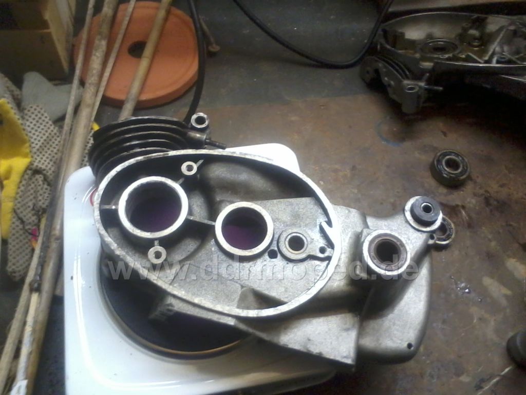

klaus30
Geschrieben am: 07.12.2014, 13:43
Beiträge: 2067
Es geht wiedermal weiter:
  • neues Lager im hinteren Mitnehmer
  • Motorenhälften sauber
Bezüglich der Reifen ist mir bewusst, dass diese nicht die optimalen Fahreigenschaften besitzen (Weichnacher aus dem Gummi usw..). Allerdings wird der Spatz erstens nur ein Schönwetterfahrzeug, dann gibst keinen Soziusbetrieb und auf geplanten Bildern muss "zeitlich" ja auch irgendwann mal alles stimmen. Ich bin bereits mit einem Star mit K4 Reifen mal 50km gefahren, im normalen ruhigen Fahrbetrieb konnte ich keine gravierenden Unterschiede bemerken. Man geht Kurven usw einfach etwas entspannter an, und dann passt das. wink.gif
Letztens hätte ich fast ein passendes Schutzblech gefunden, allerdings passte es vom Lackzustand einfach garnicht zum Rest. Also weitersuchen..
Und natürlich gibst auch Bilder!
