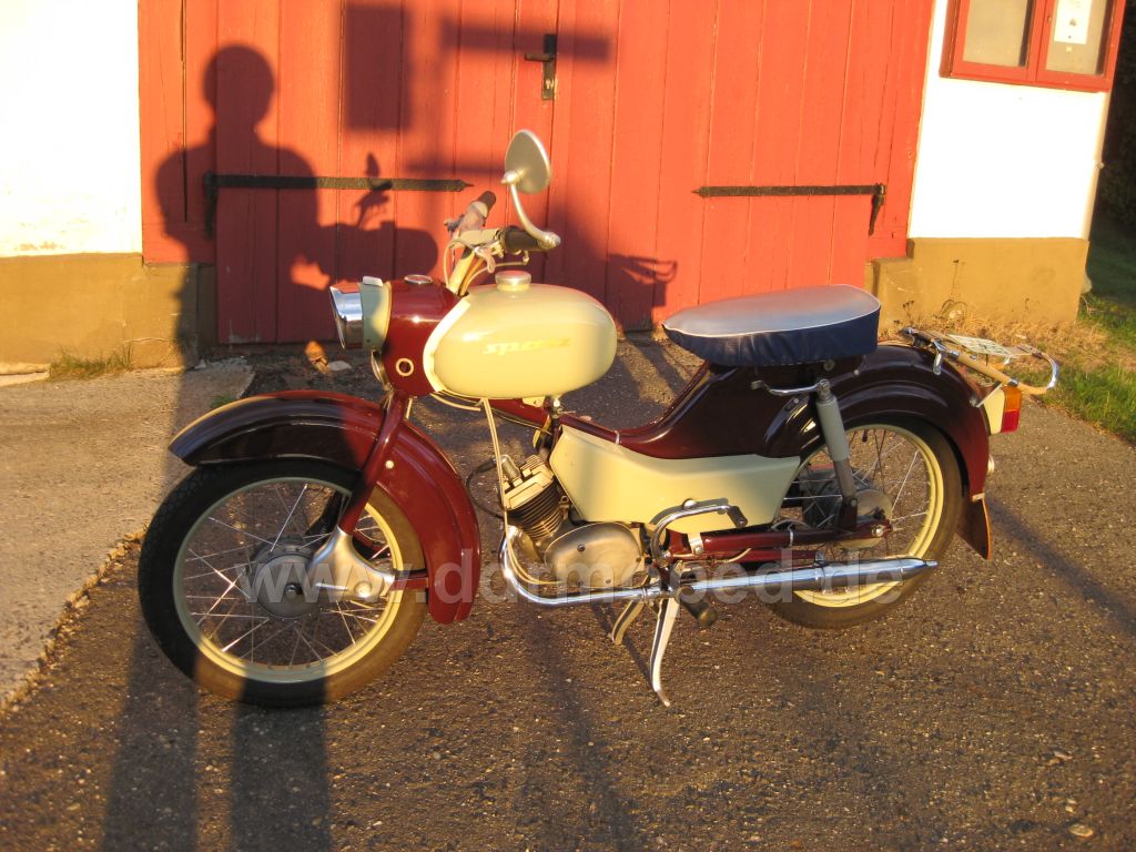

Das hintere Schutzblech wurde schon mal erneuert . Bei deinem ist schon das verstärkte "Einheitsschutzblech" dran . Das kam aber erst im Frühjahr 1966 ! wink.gif

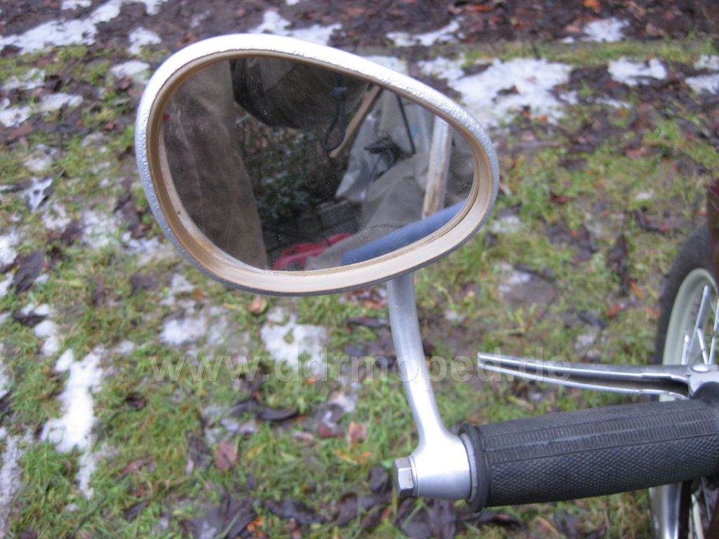

Jep, klar ! Der ist in tiefsten DDR-Zeiten mal neu gelackt worden . biggrin.gif

Nee, es geht mir nur um's hintere Schutzblech . Die alten nicht verstärkten Schutzbleche rissen von der Aussenkante an immer gerne . Dann wurden sie mal gewechselt . Das wird bei deinem schon sehr früh passiert sein . Da haben sie beim Lackierer eben den richtigen Ton beim Lackieren des neuen Schutzbleches getroffen . Das Rot blich sehr früh aus .

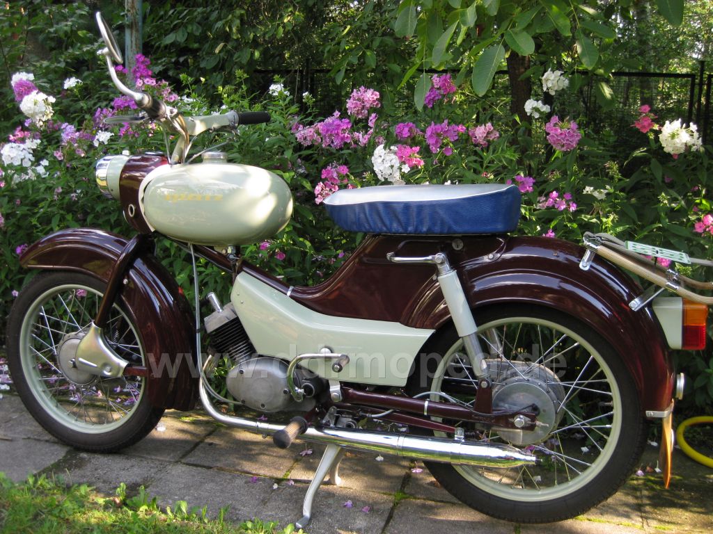

Nur mal zur Info : Eigentlich war '65 noch dieses Schutzblech dran, das z.B. an meinem verbaut ist :

Was ist denn nun eigentlich mit dem Spiegel??

Hier mal ein etwas älteres Bild . Das Schutzblech hat nur die eine lange Sicke . Es wurden aber auch welche verbaut mit der ganz kurzen zweiten Sicke . Letzteres fand mehr bei den ersten Staren bis Februar '66 Verwendung .

Und jetz seh ich das mit dem Spiegel auch... Der Spiegelarm ist der falsche bei mir. wink.gif

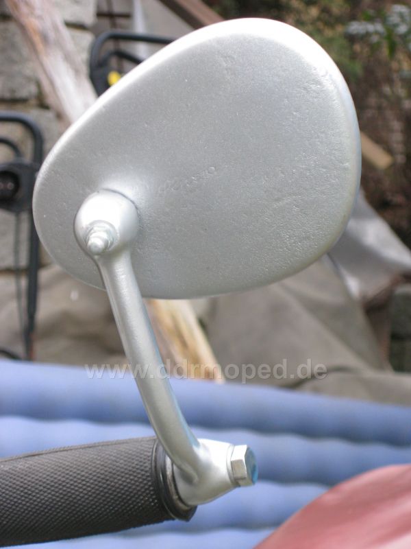

Dieser Spiegel gehört an deinen Spatz ! Ist der selbe, wie an der AWO .
Geschrieben am: 08.09.2013, 21:29
Der Spiegel von der Rückseite . Der Spiegelarm ist rund statt flach .
