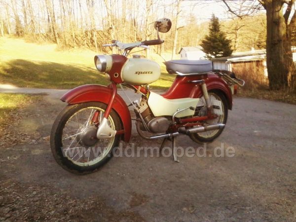

Allerdings ist das ohne Sitzbank und bei Temperaturen knapp über dem Gefrierpunkt absolut kein Höchstgenuss. Hoffentlich ist die Sitzbank nächste Woche fertig.
Und weil ich ja eh nicht rase, gibst noch ein Bildchen. Sind die Bowdenzüge so eigentlich richtig verlegt?

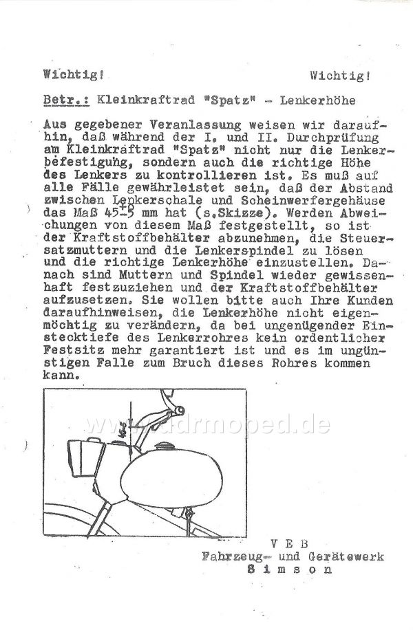

Ich hoffe, du hast zwischen Lenker und Scheinwerferhalter so an die 5 cm Luft gelassen . 4,5 plusminus 0,5 cm ist das vorgegebene Maß . wink.gif

Hi Klaus, ich denke dein Lenker sitzt zu tief.
Und den Tank kannst du nicht noch etwas nach vorne schieben? Der sitzt doch auch noch nicht ganz richtig am Lampenkeder an.

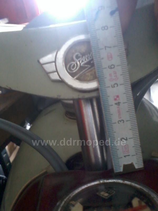

Das wirkt auf dem Bild wirklich sehr nahe dran, aber auf den vorherigen Bildern sieht man den Abstand ja. Das mit den 45mm hatte ich schonmal irgendwo gelesen. Ich hatte es einfach nach Gefühl zusammengebaut, habe aber heute nochmal die Schmiege rangehalten: Ich hatte ein gutes Gefühl biggrin.gif

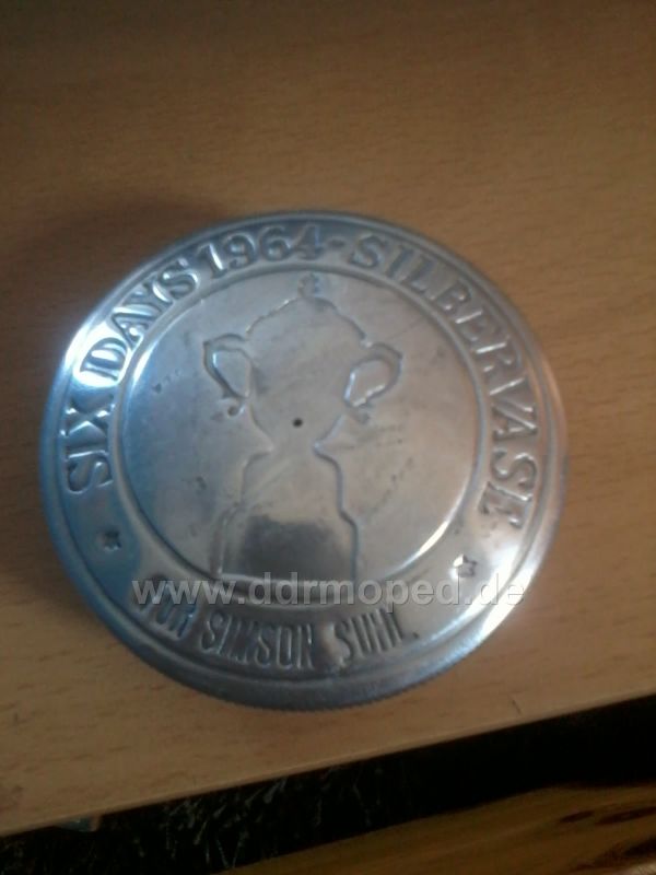

Witterungsbedingt ist erstmal Stillstand, aber dafür habe ich mir noch einen passenden Tankdeckel organisiert wink.gif

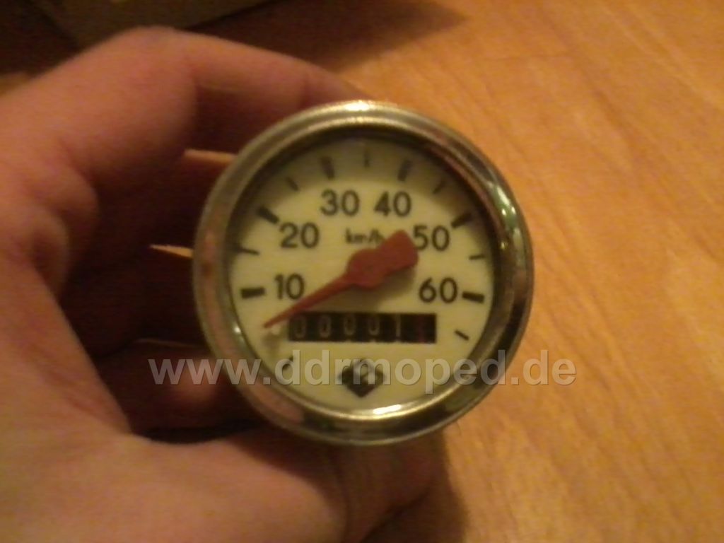

Schaut sehr gut aus. Bei wem hast du den machen lassen? Ist der Tachoring noch der Originale?

Der Tachoring ist original, nur aufpoliert und dann montiert worden.

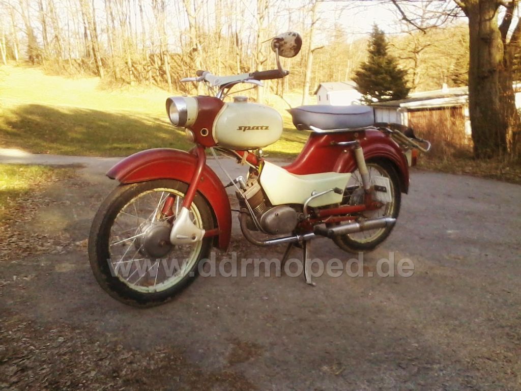

Sitzbank endlich fertig und gleich eine Runde gedreht. Allerdings stimmt irgendwas an der Zündung noch nichtso richtig. Aber noch ist ja Zeit bis zum UT9 biggrin.gif
Ich finde aber persönlich, (ist Geschmackssache) dass der Spiegel nicht so richtig passt, der wäre eher was für eine Ratte...

Ich finde ihn gut, nur einstellen müsste ich ihn mal. Momentan ist mehr eine "Arm noch da?" Kontrolle laugh.gif
