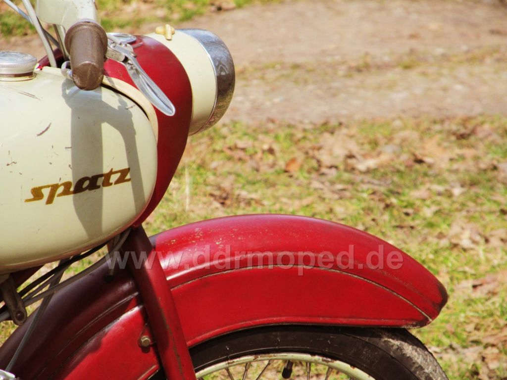

Mittlerweile wieder seit 15km alles schön, ich werde das schöne Wetter heute bestimmt nochmal ausnutzen für paar Kilometer.
Und ich hatte auchmal die Kamera in der Hand:

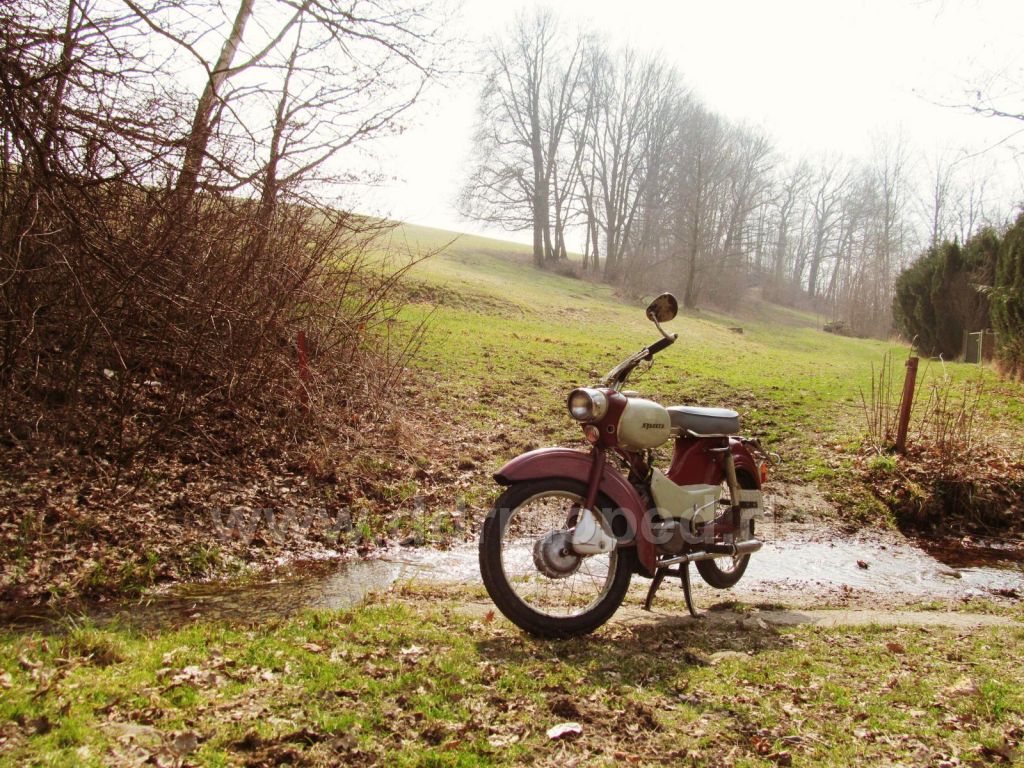

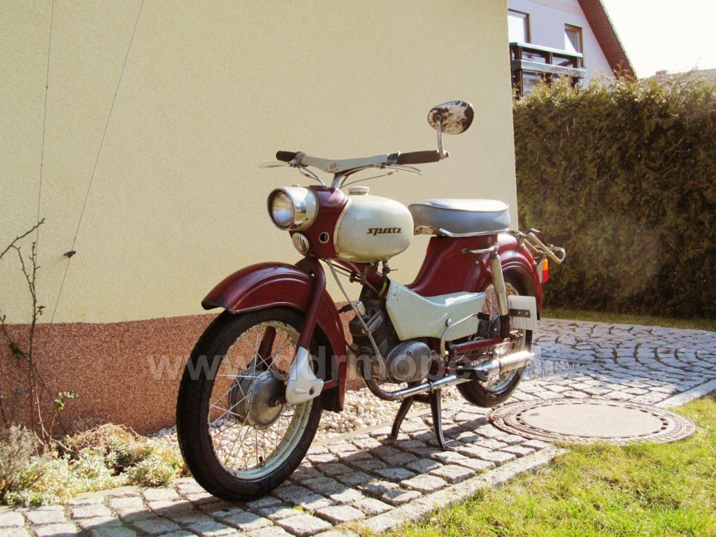

Und in der Einfahrphase gibt es auch mal ein kleines Päuschen zum Erholen wink.gif
