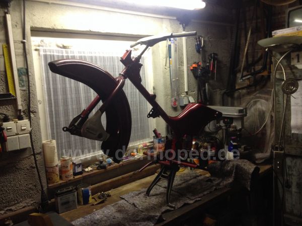

Der Vorderbau ist nun komplettiert, mit neuen Lenkkopflagern bestückt und in den ebenfalls fertigen Rahmen eingesetzt worden.
Danach kam noch der Lenker drauf und es wurde alles ausgerichtet bzw. befestigt.

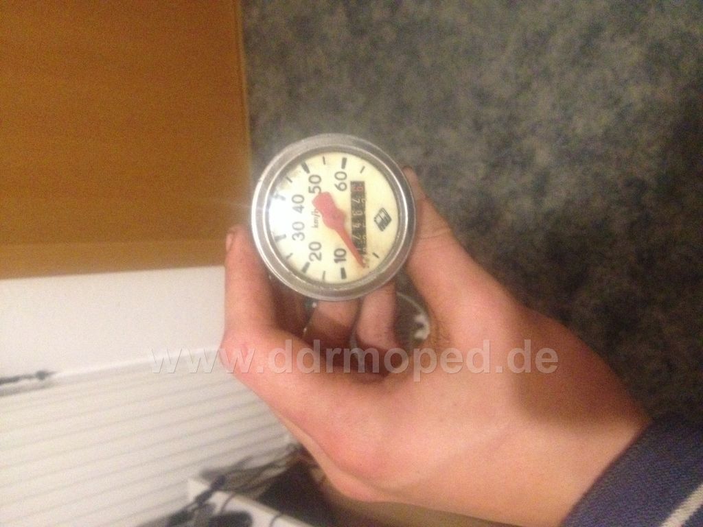

Auch der originale Tacho der tadellos funktioniert bekam nun wieder einen passenden Ring spendiert!

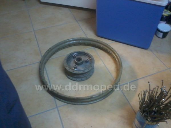

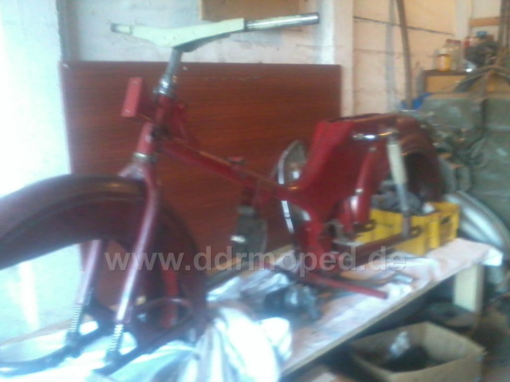

Nach einer ersten Bestandsaufnahme wurden auch die ersten Teile eingekauft und der Spatz soweit montiert, wie es möglich war. Zumindestens der ganze Vorderbau ist mit neuen Lenkungslagern und einer guten Fettfüllung wieder drin, lenkt ohne Rastungen, kein Flattern - also fertig. Heute habe ich die hinteren Stoßdämpfer dann noch aufpoliert und wieder direkt ins Fahrwerk gepflanzt. Der aktuelle Zustand ist auf dem Bild zu sehen, wenn auch nur von ner Handykamera. Die Felgen wurden ausgespeicht und werden abgebeizt, in der Hoffnung auf guten Originallack darunter. Ich habe noch eine dritte Originallack-Stahlfelge rumliegen, wenn es garnichts wird brauch ich eben noch eine zweite Stahlfelge und benutzte diese dann für den Spatz smile.gif

Felge Nummer 1:

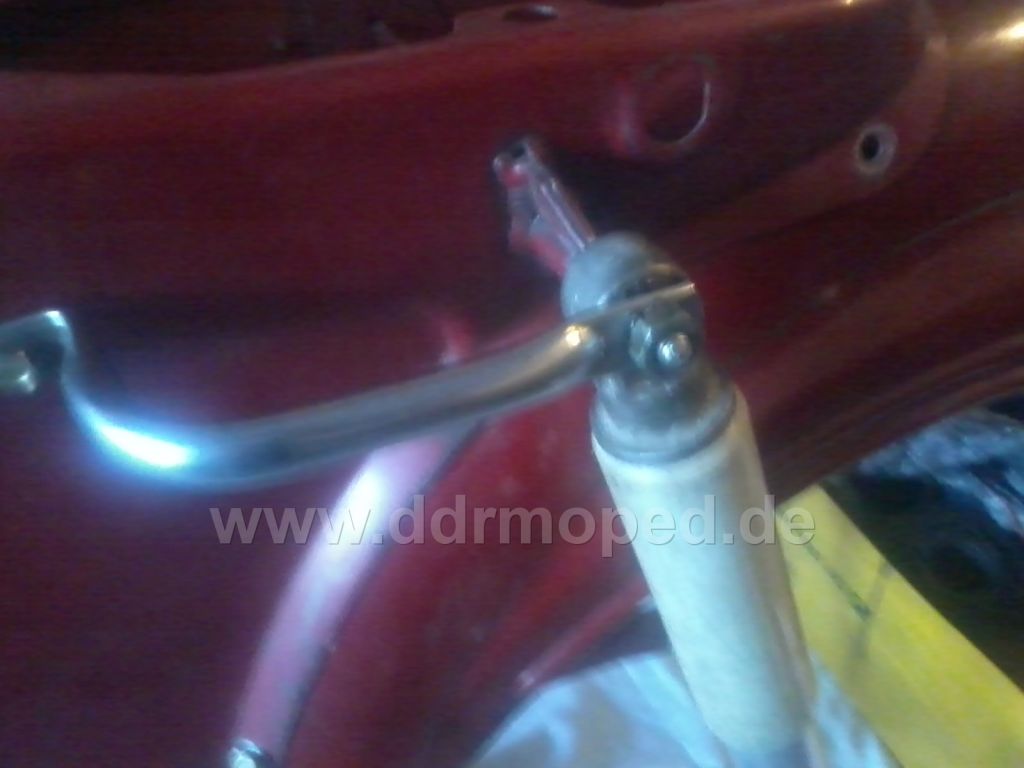

Und die erste Montagefrage: Wie rum kommt der obere Federbeinbolzen original rein? Ist die Mutter in Fahrtrichtung links oder rechts? So wie es Momentan ist, gefällt es mir nicht so richtig - ich würde es andersrum einbauen wink.gif
Cloyd
Geschrieben am: 09.11.2014, 18:47
Beiträge: 3467
Mitgliedsnummer.: 2144
Rechts!
