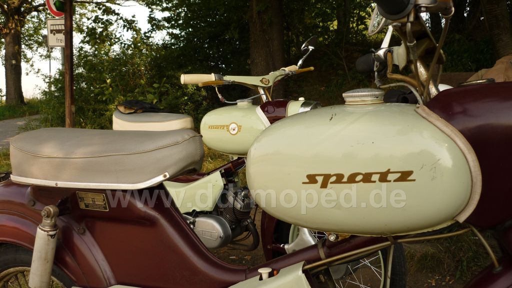

Ich hab auf dem 67´er den hier drauf. Nachbau passt aber perfekt wie ich finde.

Auf dem 64´er ist ein grauer mit Aluleiste verbaut.
Ich habe ja noch Gedenkzeit, ich mach erstmal andere Dinge.
Und dazu gleich die nächsten Fragen: Farbe Lenkergriffe, Kickerhebel und Hupenring? Schwarz? wink.gif

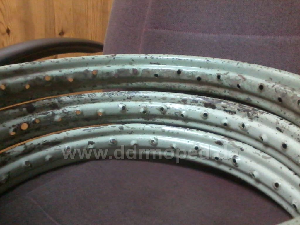

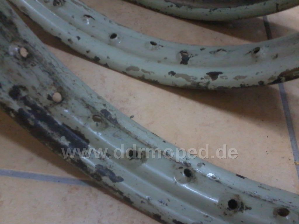

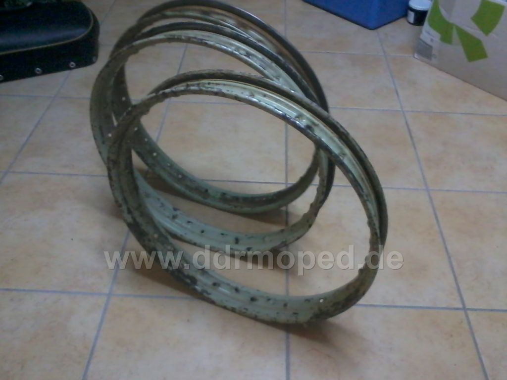

Heute hatte ich mal wieder Zeit und habe mich an die Felgen gemacht. Also habe ich die beiden Felgen abgebeizt. Leider habe ich vorher kein Bild gemacht, allerdings sieht man die Farbe auf den ersten Bildern des Spatzes schon ausreichend gut. Aber das Ergebnis ist gut, auch wenn der ein oder andere Atemzug zu nah an den Felgen war.. laugh.gif
Jetzt habe ich also 3 passende Felgen, ich werde alle mal genau untersuchen, aufpolieren und mir dann die besten Beiden aussuchen. Aber erstmal .. BILDER! wink.gif
Die vorderen beiden Felgen sind die Abgebeizten aus dem Spatz, die hintere die Ersatzfelge:
klaus30
Geschrieben am: 11.11.2014, 20:36
Beiträge: 2067
Mitgliedsnummer.: 4410
Mitglied seit: 27.04.2011
Die Handybilder wirken irgendwie "ungrüner" als die Realität. Aber es ist Tundragrau, genau die gleiche Farbe wie die restlichen Lackteile in dem Farbton thumbsup.gif

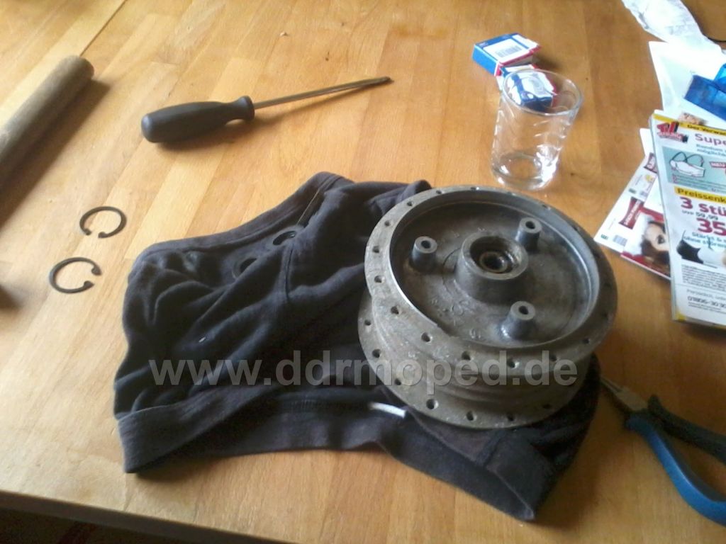

So, heute habe ich bissl was geschafft. Aber ich werde heute bestimmt nochmal was machen.. wink.gif

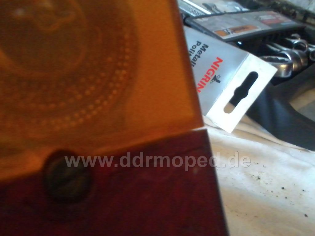

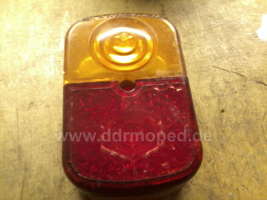

Beide Naben haben neue geschlossene Radlager von SKF bekommen, die Fußbremse montiert, diverse Alu- und Chromteile aufpoliert, dem Rücklicht neue Schrauben verpasst (die alten Schrauben waren höchstwahrscheinlich demontagebedingt angedremelt) und eine kleine Teilesichtung gemacht. Leider ist die Rücklichtkappe zwischen orangenem und rotem Teil auseinander, das werde ich heute mal noch vorsichtig kleben müssen. Aber kein Weltuntergang cool.gif

Rücklicht

Passt baujahrsmäßig auch, leider ist beim Hochladen genau das ddrmoped.de-Wasserzeichen über dem Herstellungsstempel dry.gif
Und hier nochmal die Rücklichtkappe, man sieht den "Spalt" bisschen:

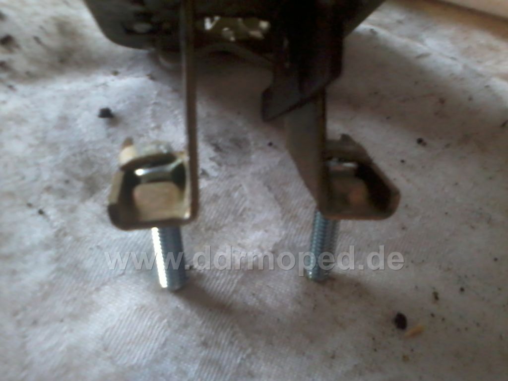

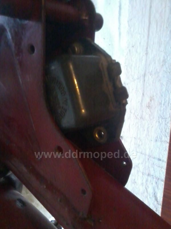

Wird die Rücklichtdrossel so montiert?
Und dann wäre es noch nett, wenn jemand ein Bild von der Bremse links machen könnte, genauer gesagt wie dort die Feder eingehangen wird wink.gif
