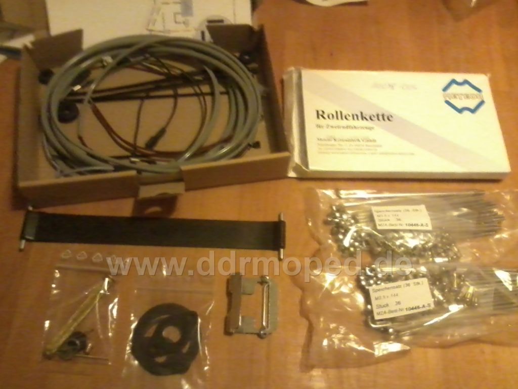

So, genug rumgealbert. Heute kam endlich mein Paket an, damit es weitergehen kann! _clap_1.gif
  • Kabelbaum
  • Benzinhahndichtung NBR und Messingröhrle
  • Kette
  • Nadelhalter, Teillastnadel, Gehäusedichtung und ne Hauptdüse
  • Edelstahl Speichensatz
  • diverse Dichtungen und nen Gepäckträgerhaken
Wie genau sitzt jetzt die Rücklichtdrossel und wo ist der Massepunkt am Scheinwerfergehäuse? Einfach unter einer der 8er Schrauben? Ich suche sonst morgen nochmal, hauptsache schöne Masse wink.gif

Schöne Minigripbeutel hast du da.
War der Gepäckträger schwarz im Jahre 65? Gab es nur 64 den biegen mit der extravaganten Zurrbandführung? _uhm.gif
Edit:
Ahhhhhh, jetzt klingelts, aber richtig. Batteriespannband. Soll wer wissen, der ständig ohne Batterie geschweige denn Spannband unterwegs ist!
Verwechselst du vielleicht das Batteriespannband gerade mit dem Gepäckspannband?
EDIT: Hat sich also geklärt thumbsup.gif

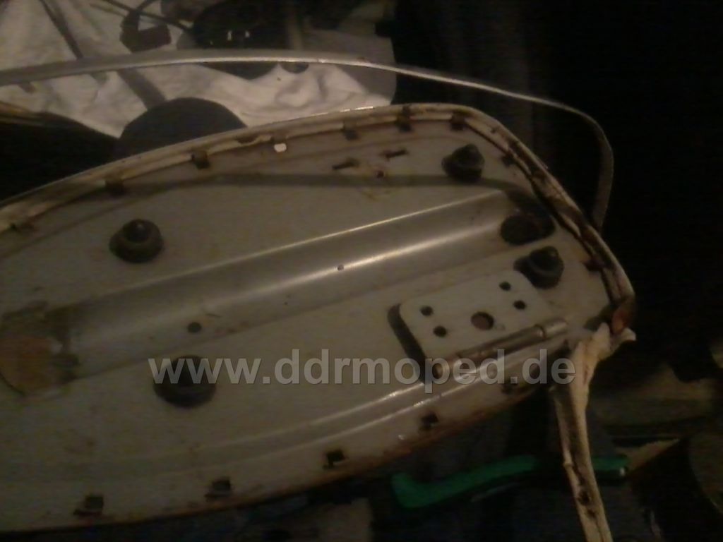

Mit zunehmender Kälte und Dunkelheit habe ich dann noch das Sitzbankblech von Aluleisten und den Resten des Bezuges befreit, poliert und mit Owatrol verwöhnt wink.gif
Leider hat sich das "Simson" Schild auf einer Seite verabschiedet, gibt es die also brauchbare Reproduktionen? Wenn nicht, muss ich mir eben was einfallen lassen.

Schmier "UHU-Kontaktkleber-Gel" auf das Simson-Schild und den Sitzbezug und dann pappt beides bis zum nächsten Sitzbezugwechsel fest zusammen. Den UHU-Kontakt-Kleber gibt es im Hornbach-Baumarkt.
Mit dem restlichen Kontakt-Kleber kannste dann die nächsten drei Jahre lang noch deine Gummi-Schuhsohlen kleben und sämtliche platten Fahrrad- und Mopedschläuche in der Verwandschaft flicken. thumbsup.gif

Ansonsten bleibt zu sagen, dass ein findiger Geschäftsmann gerade ein gesuchtes Simsonschild in der Bucht anbietet.
Guckst du

Beim Meister dumcke gibt es das Schild auch neu für 14€, danke für den Link aus der Bucht wink.gif
Ich werde zu gegebenem Zeitpunkt einfach entscheiden, ob optisch das alte noch passt. Wenn nicht, wird es ausgetauscht wink.gif

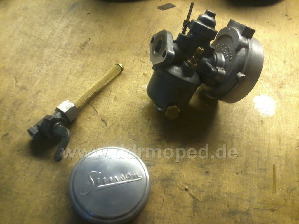

Alles gereinigt, neue Dichtungen und den Vergaser (neue HD und Nadel) grob eingestellt - so viel ist da ja nicht. Mir ist bewusst, dass ich eigentlich den Six Days Tankdeckel brauche. Habe ich auch - auf dem Habicht biggrin.gif
Ich behalt erstmal den jetzigen und halte auf Teilemärkten Ausschau, sowas ist ja schnell geändert.
