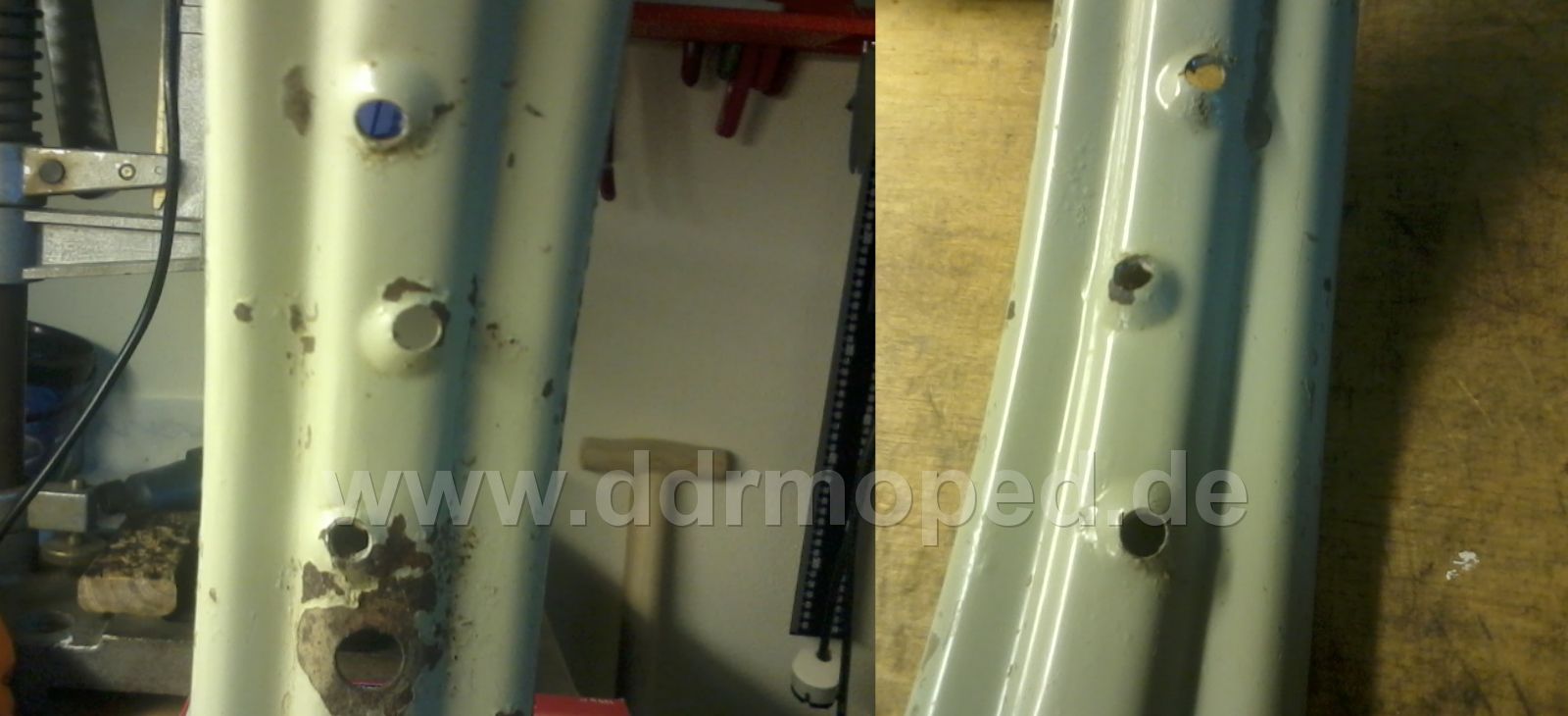

Und dann habe ich noch die Felgen poliert, schön wenn anderer Lack den Originallack geschützt hat smile.gif
Natürlich ist nach fast 50 Jahren einiges abgeschrabbt - aber das ist eben Patina wub.gif

Schöner Lack auf den Felgen, aber der Tupfer am Vergaser ist nicht mehr so gesund. Also die Betätigungsfläche fehlt. Steckt die vielleicht am Tupferstift (wenn einer dabei war)?
Geschrieben am: 18.11.2014, 20:12
Beiträge: 4435
Den großen Rostfleck rund um das Ventil würde ich mit einem Tuschkastenpinsel und etwas Tundragrau ein wenig ausbessern. Da haste immer noch Patina satt.

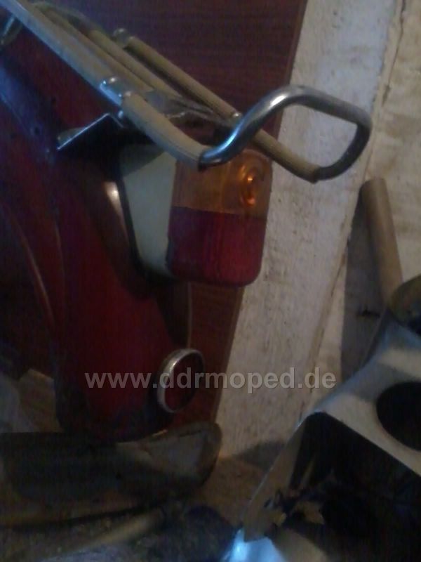

Das Rücklicht ist wieder an seinem Platz:

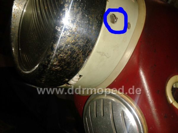

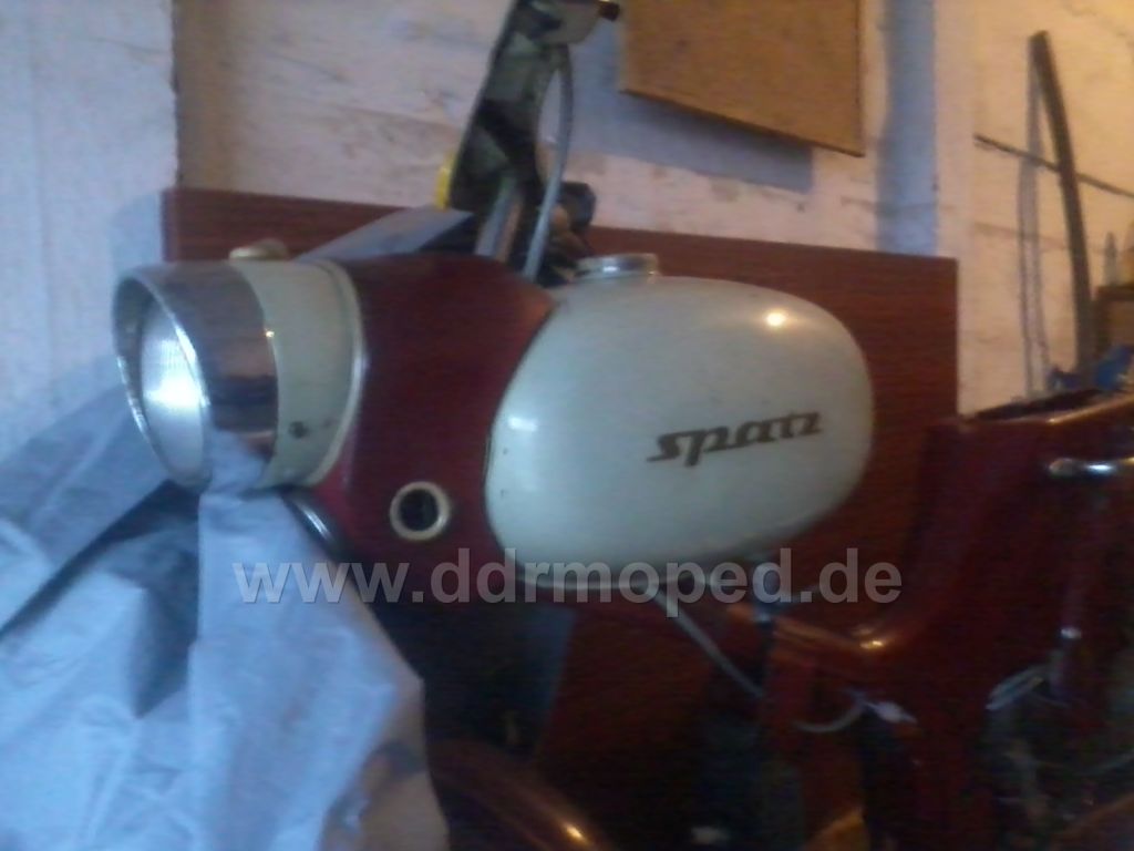

Wie wird eingentlich der Scheinwerfer gehalten? Unten am Scheinwerfergehäuse ist ja eine Aussparung, aber leider finde ich nichts zum fixieren in den Teilekisten. Momentan ist er nur draufgesteckt, aber so knallt der Reflektor beim ersten Schlagloch ja ab.. sad.gif

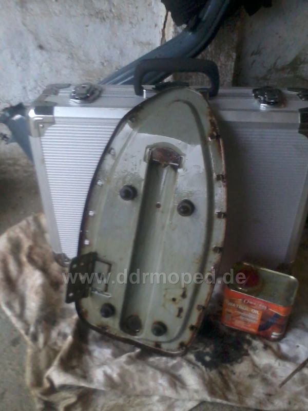

Und nochmal bisschen Owatrol..

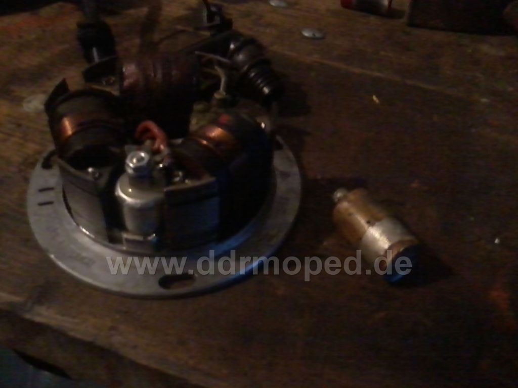

Die Grundplatte bekam einen neuen Kondensator, den Unterbrecher seh ich mir nochmal an.. vielleicht finde ich ja noch einen Originalen wink.gif

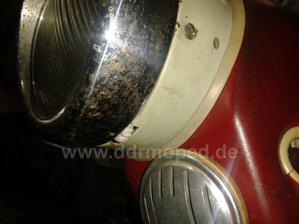

Der Scheinwerfer wird durch eine Schraube gehalten. Ich glaube wenn man davorsteht, unten rechts in der Lampenmaske ist ein Loch dafür. Und am Scheinwerfer selbst muss so eine Haltekrampe mit Gewinde sein.. ist die bei dir vorhanden?
Das was du unten mit Aussparung gefühlt hast, wird sicherlich die Aussparung für das Rädchen der Höhenverstellung sein. Fehlt das etwa bei dir? Habe noch ein Bild von meinem Spatz angefügt...

Also hält die blau markierte Schraube den Scheinwerfereinsatz?
Das Stellrädchen gibst bei mir leider nicht mehr, Simsoncruiser hat ihn aber auch ohne bekommen. Gibst die noch irgendwo? unsure.gif
Geschrieben am: 19.11.2014, 17:49
Beiträge: 4435

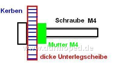

So ein Stell-Rädchen ging letzte Woche bei Ebay für 14 €uro weg. rolleyes.gif
Ob es die noch irgendwo neu gibt, weiß ich nicht.
Das kannst du dir aber, zumindest funktionell, selber bauen, indem du dir eine dicke Unterlegscheibe auf einer M4 Schraube konterst und den Umfang der U-Scheibe mit einer Dreikantfeile oder Sägeblatt rundrum etwas einkerbst, ungefähr so wie auf dem Bild.
Als Ersatz super!

du kannst aber auch versuchen einen KR50 Scheinwerfer zu bekommen ist der gleiche wie beim Spatz
