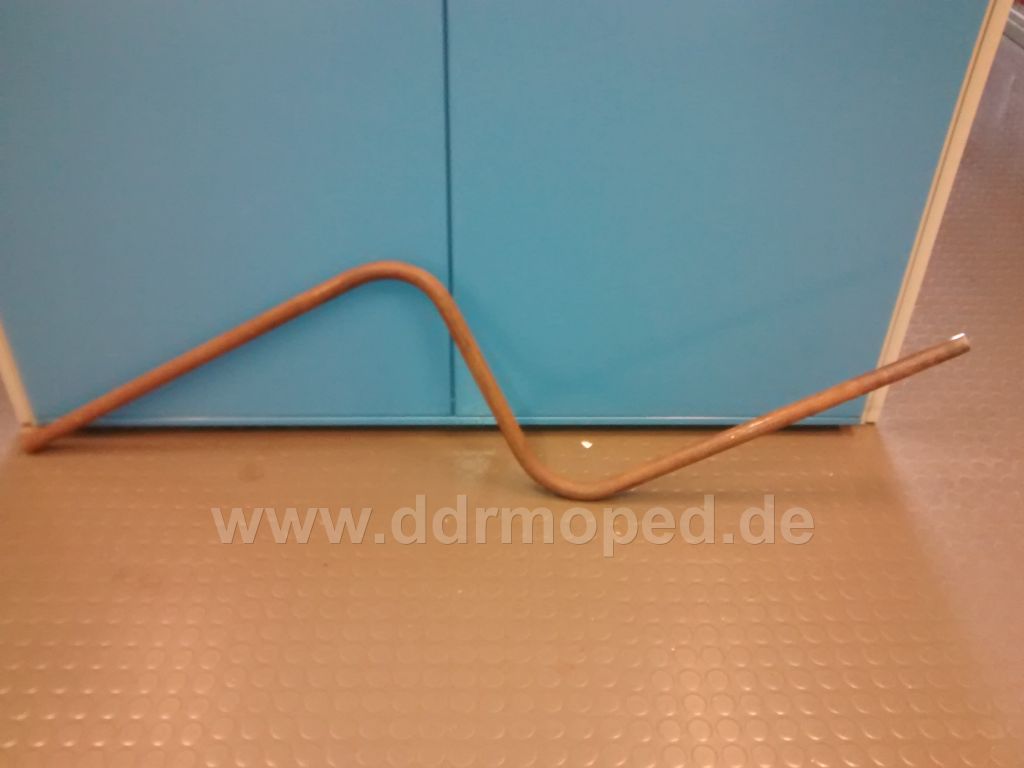

So Leute. Zugstange ist fertig (Siehe Bild)
Meister hat aber eigenständig ein anderes Rohr genommen. 3/4Zoll.
~27mm Außendurchmesser mit ~2,6mmWandstärke.
Seiner Meinung nach vollkommend ausreichend. Bin ich auch der Meinung. Das dingen ist super stabil.
Warum hat er einfach ein anderes Rohr genommen?
Das konnte er in einem durchbiegen, ohne zu schweissen.
Ich hoffe das ist so OK.

Die Deichsel von meinem MKH/M1 hat 25mm Außendurchmesser und eine Wandstärke von 2,5mm. Passt also Benno wink.gif .

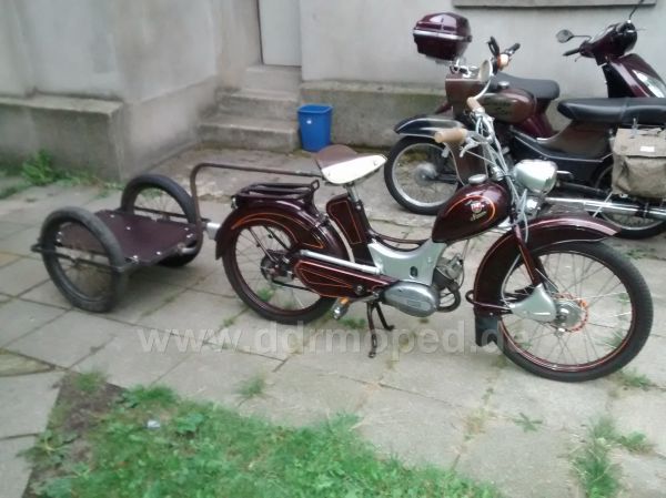

Erste tesrfahrt , heftige Pflastersteine, erfolgreich bestanden.

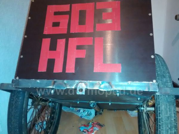

THX. Aber sein wir ehrlich. Schön sind die Schweißnähte nicht. Aber sie halten. Bin ich 100% sicher. Und die meisten sieht man nicht.

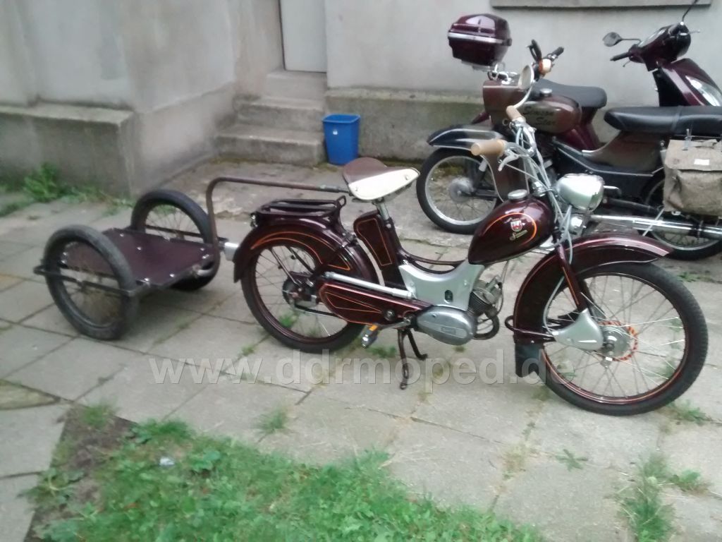

Hier mal der heutige Abschluss.
Eigentlich wollte ich noch Essi Schutzbleche anbauen. Aber die sehen zu unförmig aus.
Werde ich morgen ein paar Bleche ansetzen. Tut es auch.
Licht fehlt auch noch. Werde ich ein Fahrrad Rücklicht mit Batterien anbauen wink.gif

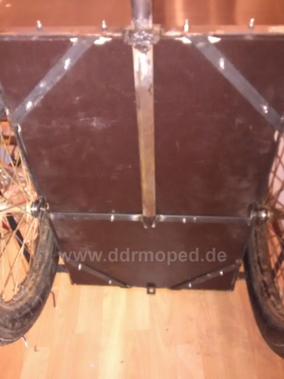

Befestigung der Deichsel.
Ich hoffe es ist so OK

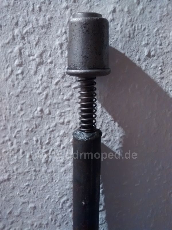

Und die zugvorrichtung.
Muss noch schön geschliffen werden.
Auch die nähte an der Deichsel.
Deichsel und Kuplungsbefestigung sehr Gut!
Allerdings (irgendwas hat man ja immer zu meckern rolleyes.gif ) Die Deichselbefestigung...
Ist zwar nicht genau auf dem Foto zu erkennen, aber so wies aussieht hast du vorn das Rohr komplett einmal rumgeschweißt. Dies ist ein typischer Fehler und sollte unter allen Umständen vermieden werden. Wenns denn so ist, zu ändern gehts jetzt eh nicht mehr, aber du solltest diese Stelle im Auge behalten. blink.gif
Und ob die Nähte wirklich halten, wirst du spätestens nach paar Kilometern Fahrleistung sehen... biggrin.gif
Es ist tatsächlich so, dass ich bei der Stange einmal komplett drum herum gescheißt habe. Von beiden Seitenm den Bleches.
[Edit: Evctl habe ich was falsch verstanden. Aber alles an der Stangeist komplett herum geschweisst. Mutter und Befestigung]
Werde ich genau beobachten. Allerings, so wie die nahnt aussieht, wird man im Moment noch kein Riss erkennen können. Optisch ist das eine extrem miese Naht(Daher nicht näher abgelichtet laugh.gif )

Aber die Sache mit der vorderen Naht solltest du wirklich im Auge behalten.
Richtig wäre an dieser Stelle eine einfache Längsnaht zum Rohr, bzw. einfach eine Rohrschelle, in die das Zugrohr eingeschraubt wird.
So wie du es geschweißt hast (egal wie die Naht aussieht) wird dir das Rohr, (früher oder später) genau vor der Schweißnaht wegbrechen. huh.gif
Deshalb, und das ist wirklich ein gut gemeinter Rat unter Freunden, immer mal kontrollieren! unsure.gif
