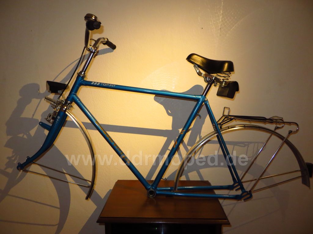

und das ist der Stand heute....

Das sieht doch schon gut aus. Räder und Tretlager rein, Dynamo und Kabel, Kette(+schutz) und Fertig thumbsup.gif
Welche Rahmennummer (Baujahr?) hat der "Austauschrahmen"?

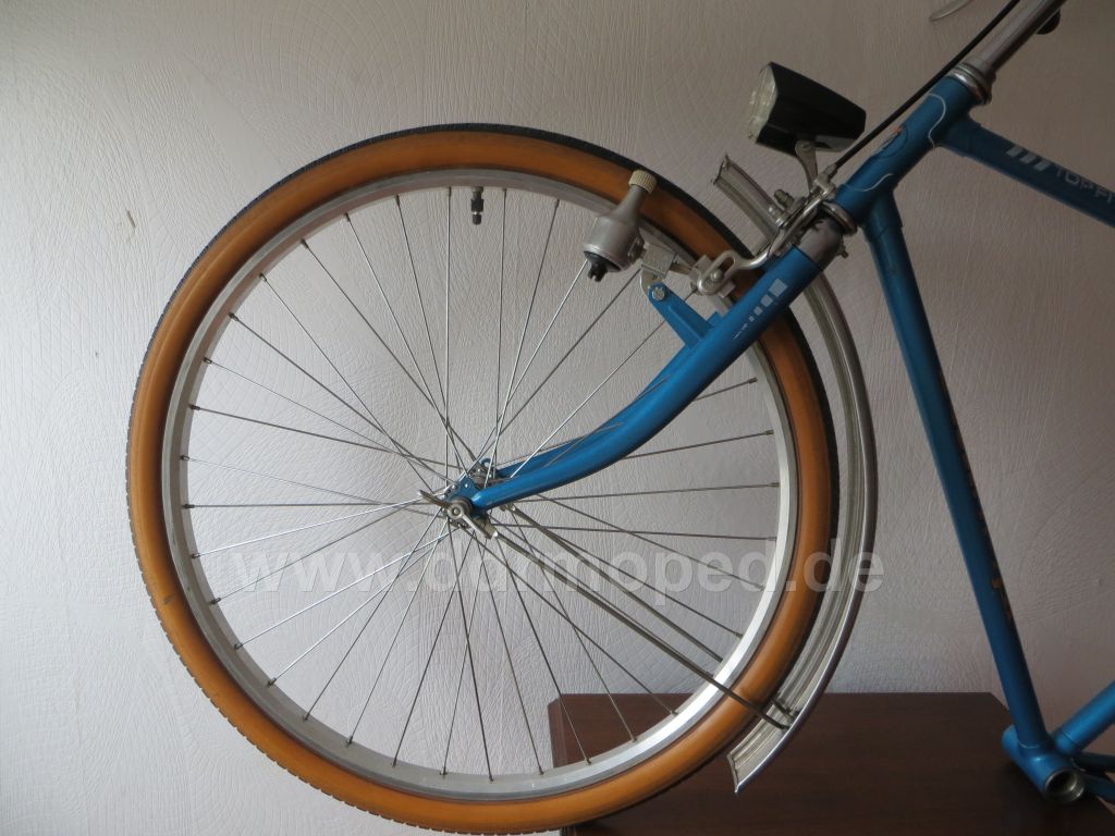

Ja Meister! laugh.gif Dein Wunsch war mir Befehl.....Dynamo ran, Vorderrad überholt und eingebaut.

Rahmennummer ist die565416X. Laut Dynamo und Lampen Baujahr III/85. smile.gif

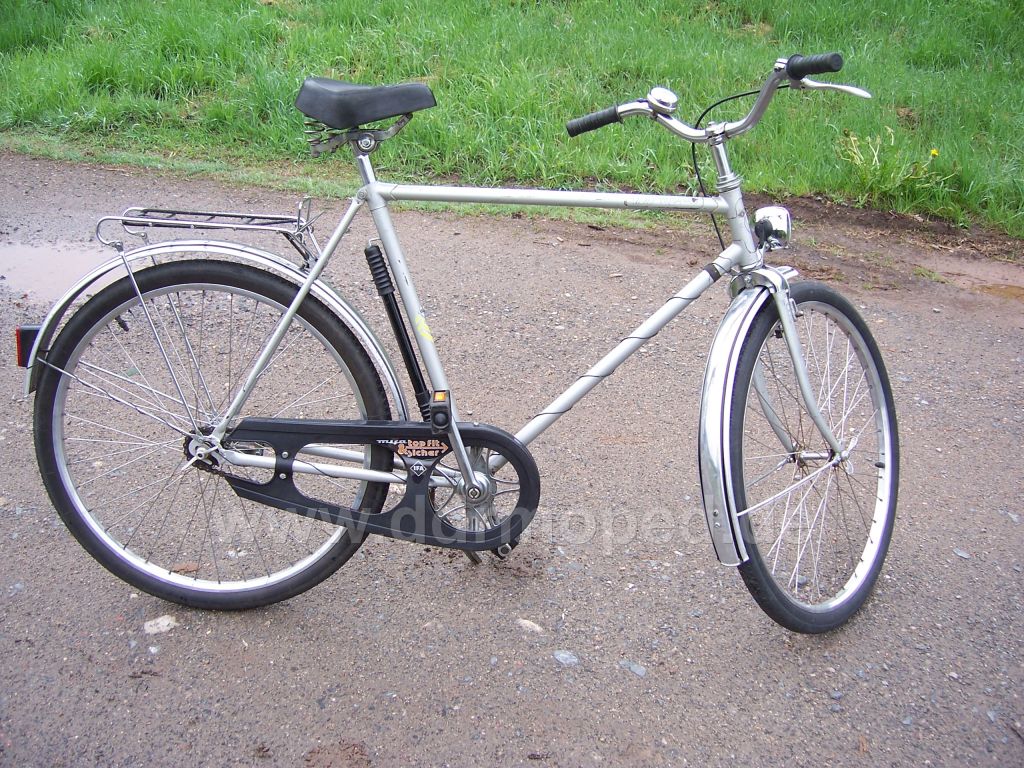

Geschrieben am: 06.11.2013, 19:11
Beiträge: 5095
Na das wird doch. Hab ja auch noch so eins Bj 1986.

@ Jenenser: Das ist schön smile.gif Besonders der (Fabrikneue?) Pneumant...
@ Nico241090: Baujahr 86 und keine Kabelführungsösen? Meins hat welche hmm.gif

Diese Ösen fürs Kabel hatten nur die 28"-Räder. Bei den 26-Zöllern wurde das Kabel bis zum Schluss nur um den Rahmen gewickelt.

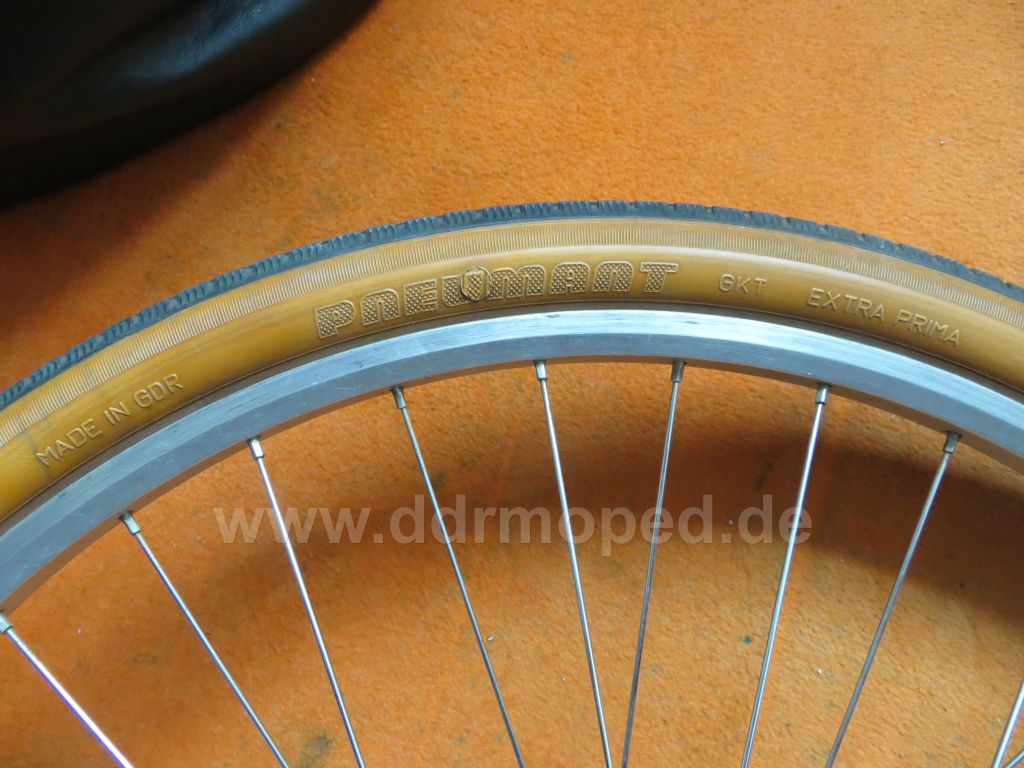

Jenenser
Geschrieben am: 06.11.2013, 21:07
Beiträge: 2005
Mitgliedsnummer.: 4160
Mitglied seit: 26.01.2011
@ Nico: Das ist doch das aus dem Wiki oder? Das sollten wir mal wieder mit Schriftzügen versehen. Ich schau mal ob ich die zerkratzten Aufkleber von meinem schlechten Rahmen im ganzen abkriege, um sie als Vorlage verwenden zu können.
@Nukular: Ich geb mir Mühe... wink.gif
@ddr-rad-fahrer: Der Reifen ist gut gebraucht. Ich habe ihn mit dem Hochdruckreiniger vorbehandelt und dann ein sanftes Peeling mit dem Topfreinigerpad gegönnt + Armor All für die Flanken. Sieht wieder fast wie neu aus.... smile.gif
