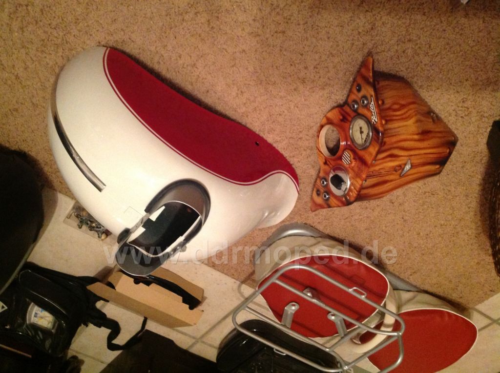

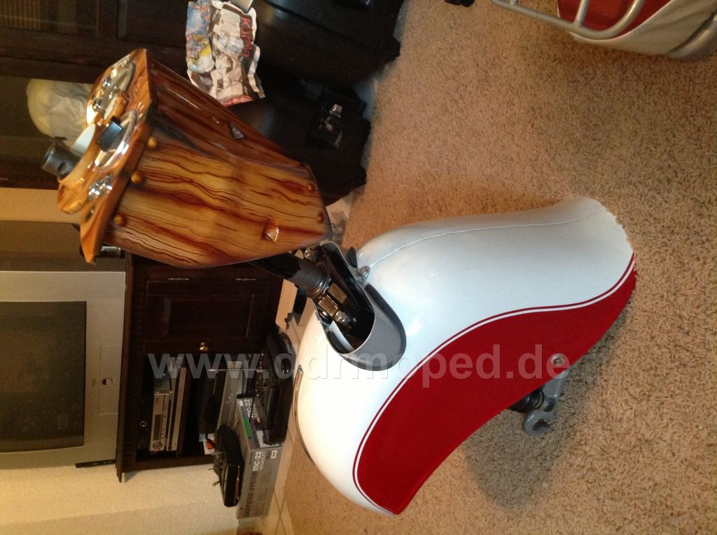

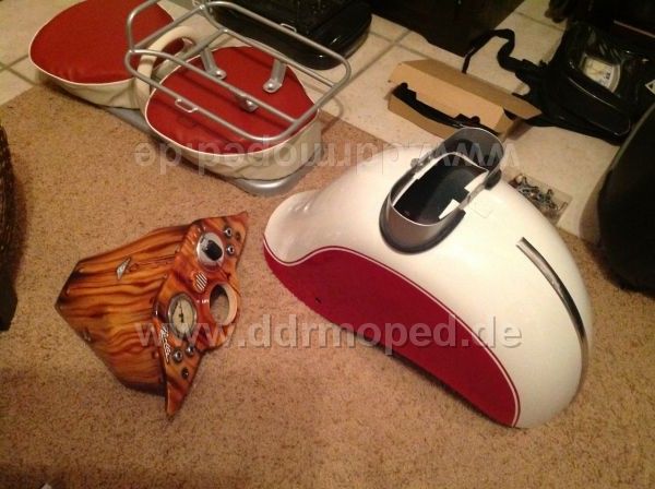

Hier ein paar Bilder meiner bisherigen Restauration.

Das Armaturenbrett Photo will er nur auf dem Kopf egal wie ich es Dreh. Schade.

So sollte es glaub ich aussehen. Bin mal so frei.

Gabel ist fertig.

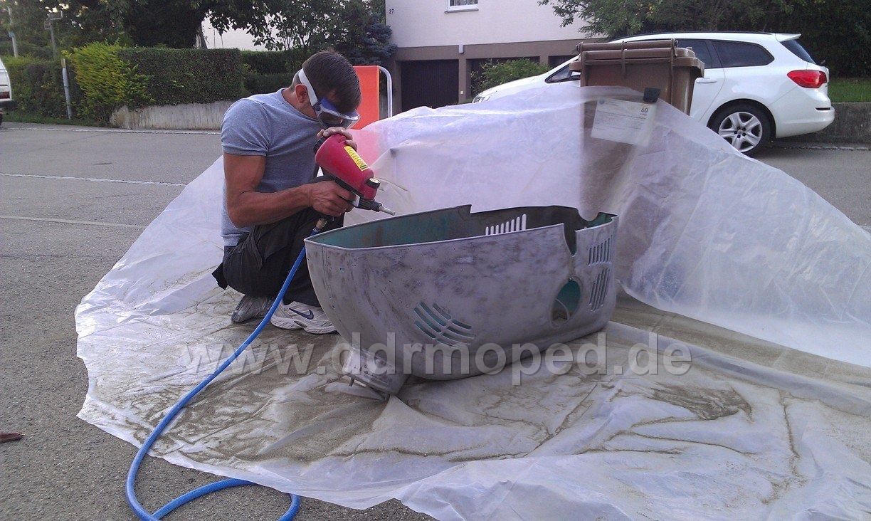

Wie hast Du es mit dem lackieren angestellt, auf Alu, selber oder Lackierer?

Ja ich hoffe der Rest wird auch so gut, mein Kumpel und Arbeitskollege ist Airbrusher er lackiert mir die Teile. Ist alles bis auf blank in der Garage gestrahlt grundiert mit Obi Grundierung, und danach 2 Schichten Candyweiss,3 Schichten Candyrot und 3Schichten Klarlack. Alles 2K-Lack.
Der Campi wird auch Candyweiss und Candyrot mit einem Campi Schriftzug der nur in einen Bestimmten Blickwinkel zu sehen ist und wenn man davor steht ist der Schriftzug weg.
