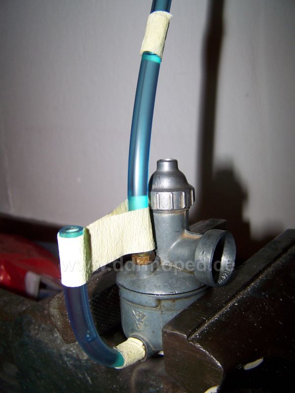

ps. So habe ich eingestellt. (Auf dem Bild ist ein anderer als der, den du hast, aber irgentwie doch der gleiche blink.gif )
Wie man sieht, habeich unten am Schlauch auch nur mit Kreppband umwickelt, bis ich den dicht aufschieben konnte. Beim Einstecken etwas aufpassen, dass du das Loch zur Schwimmerkammer nicht mit verschließt. wink.gif
Da hier alles dicht war, habe ich den Benzinstand im anderenSchlauch auchnoch mit Band markiert und habe ne nacht gewartet. Morgens konnte ich dann sehen, ob der Vergaser dicht war

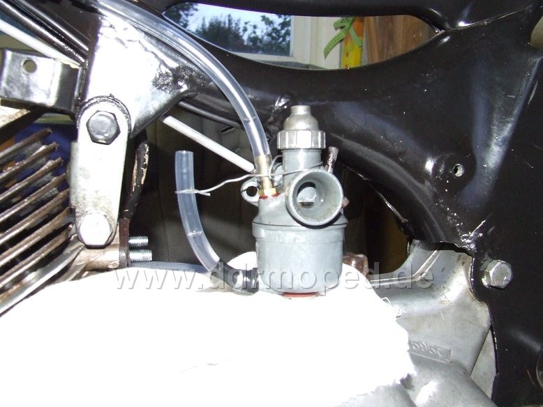

ja ich denke schon!
zumindest die 5mm hab ich geschaft,leider konnte ich keine testfahrt mehr machen.
ich hab allerdings den vergaser nicht vom tank getrennt.
den vergaser einfach gerade (waage) am Motordeckel abgelegt und den benzinhahn aufgedreht.
es hat etwas gedauert......gefühlte 100x hin und her und noch ein stück gebogen und noch ein stück und noch ein........
mfg , Didi

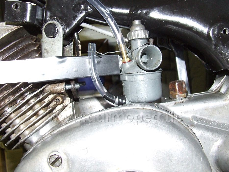

die perspektive täuscht etwas........
mfg , Didi
