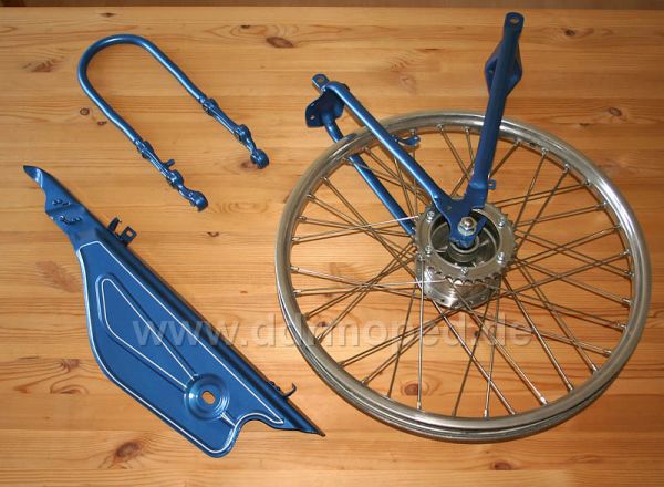

Hallo liebe Gemeinde, Wie versprochen wollte ich euch mal ein bissi zu meinem Projekt auf dem laufenden halten. In der letzten Woche kam ja noch meine Alu-Ersatzfelge. Leider war Zustand sehr sehr arbeitsintensiv. Aber ich denke, dass ich die ganz gut hinbekommen habe. Die Nachbarn haben sich bestimmt gewundert, was ich da im Keller bis abends um halb 10 noch an der Ständerbohrmaschine am werkeln bin Die originalen Lagerschalen sind rausgeflogen und etwas abweichend von dem Vorschlag hier im Forum habe ich einfach mal 6002er Lager eingebaut. Die haben einen Innendurchmesser von 15mm, so dass man schön eine Hülse mit Absatz drehen kann, auf die die Lager aufgeschoben werden. Passt super. Auf dem folgenden Foto ist die Bremsankerplatte noch nicht montiert, da fehlen noch 1 oder 2 Distanzscheiben bis zur Endmontage. Bei Bedarf kann ich zum Lagerumbau noch ein Detailfoto oder 'ne Zeichnung einstellen. Frisch eingespeicht mit Edelstahlspeichen, gespannt und zentriert ist das Hinterrad auch. Selbstverständlich wurde die Nabe auch ein bissi poliert  . Um den fortschreitenden Flüssigkeitsverlust auszugleichen, musste ich zudem noch den Regenwald retten - durch Vernichtung von Hopfenkaltschale aus Glaskaraffenabfüllung Schließlich hab ich noch etwas mit Lack rumgeschaddert und die gerissenen Lagergummis der Vorderradschwinge ausgetauscht. Das war auch ne ganz schöne Plackerei. Aber jetzt sind alle drin. Hier nun das Arbeitspensum der letzten Tage in Bildform.

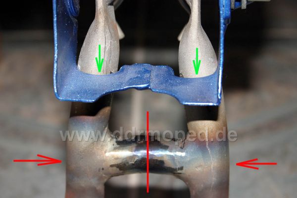

Hallo Gemeinde, Heute mal wieder neues vom Fortschritt. Ich hatte neulich mal einen neuen Nachbau-Rohrständer für meinen SR2 bei TKM gekauft. War ein Reinfall, da das Ding total verwunden war. Das hat bestimmt einer am Montagmorgen zusammengeschweißt Also das gute Stück wieder eingepackt und zurück. Rückabwicklung war übrigens problemlos. Im zweiten Anlauf noch einen bei Ebay bestellt. Da war ein originaler aus DDR-Zeiten drin - neu - leider verpasst. Dann gab's einen anderen, wieder Nachbau. Der machte einen super Eindruck. Dass da was nicht passen sollte, kam mir erstmal nicht in den Sinn. Dann vorgestern der Schreck beim Zusammenbau. Der Rohrabstand oben, wo der Ständer in das Gegenlager am Rahmen fällt, ist viel zu groß. Das würde bedeuten, dass erstens wahrscheinlich der Rahmen mit der Zeit kaputt gedrückt wird, da die Gegenlager nur außen punktuell belastet werden. Zweitens, das eigentliche Problem - ein Aufbocken ist unmöglich, da ich gar net mit dem Möp über den toten Punkt drüber komme, würde immer wieder nach vorn wegrollen. Gut soweit die Geschichte. Einen dritten Ständer wollte ich nicht ausprobieren und entschloss ich mich, selbst Hand anzulegen Wie unten im Bild zu sehen wurde erstmal der schöne schwarze Lack abgestrahlt, und die Mittelstrebe aufgetrennt und etwa 5mm Material herausgetrennt. Das ganze Ding dann zusammengedrückt und wieder geschweißt. Der Innenabstand der Rohre verringerte sich so in Gegenlagerhöhe von 39 auf 34 mm. In der Folge mussten dann die Schenkel darunter erwärmt und wieder nach außen gebogen werden, sonst wär es wohl Asche mit der seitlichen Standfestigkeit. Den fertigen Ständer habe ich dann heute mal eben montiert und siehe da - passt. Er liegt nun wunderschön im Gegenlager und das Möp steht auch senkrecht Dann fehlt jetzt nur noch neue Farbe - also wisst ihr, was heute neben weiteren Montagearbeiten ansteht. Bis zur Fortsetzung - haltet das Bier schön kühl. Gruß Micha.

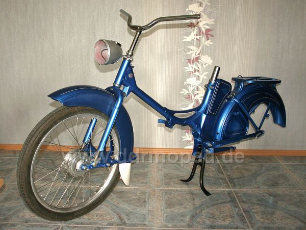

Hallo liebe SR2-Gemeinde, Mein "Blauer" schreitet im Zusammenbau voran. Da ich zu dem Stück keine Gabelbleche hatte und stellt sich die Frage, welche ich genau brauche. Ich hatte die Forumssuche schon bemüht und bin zu dem Ergebnis gekommen, es müssten die etwas kleineren Alu-/Stahlbleche mit den 2 Löchern sein. 100%ig sicher bin ich mir jedoch nicht. Vielleicht gehen auch beide Versionen. Wäre schön, wenn da jemand einen totsicheren Tipp hat Als Hilfestellung hier mal ein Foto von der Vorderradfederung:  Ansonsten geht es heute abend in die Nachtschicht, wo sich für einige Kleinigkeiten Zeit finden sollte. So will ich mal versuchen, die Gepäckträgerfedern zu retten und das Sattelgestell zum Lackieren vorzubereiten. Abschließend noch ein Foto vom jetzigen Zustand Gruß Micha.
