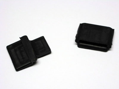

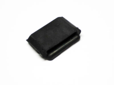

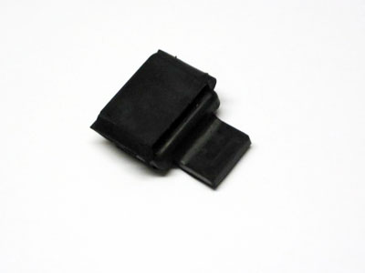

Hallo zusammen,
da ich gerade voll in der Restaurierung stecke,hatte ich das gleiche Problem.
Nach einigen Nachforschungen bin ich auf diese hier gestossen.
Tankauflagegummi ( Ersatz) Habicht Sperber
LG
Wer Simson fährt,fährt nie verkerhrt,weil Simson immer richtig fährt

Die Gummis funktionieren gut, hab ich gerade beim Habicht eingebaut. smile.gif

Ich habe den Link mal erneuert.
Tankauflagegummmi Habicht

da ich beim Sperber vor dem selben Problem stand, kann ich wirklich die von Simson-Sammler ( bei Dumke käuflichen) Gummi-Hülsen empfehlen!
Die passen und vor allem sind die oben geschlossen. Wenn auch etwas teurer.
