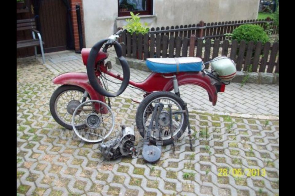

In diesem Thema will ich den Neuaufbau meines Star´s etwas Dokumentieren...
So hab ich ihn gekauft, wie er auf dem Bild zu sehen ist. Hab aber kurz darauf noch einen zerlegten Star als Teilespender bekommen, und so wird nun erstmal aus den zweien einer gemacht... Es ist zwar kein Sehr früher Star, aber ich werde viele Teile der ersten Baujahre verwenden, weil´s mir einfach gefällt... tongue.gif

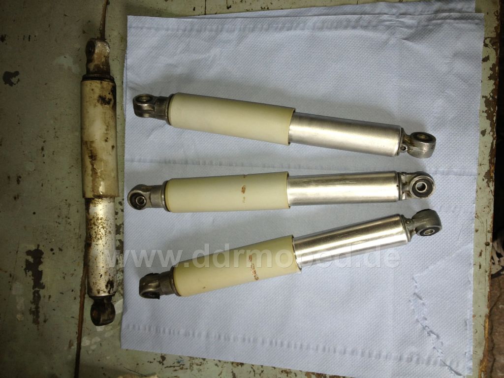

Aufarbeiten der Federbeine, die ich Verwende...

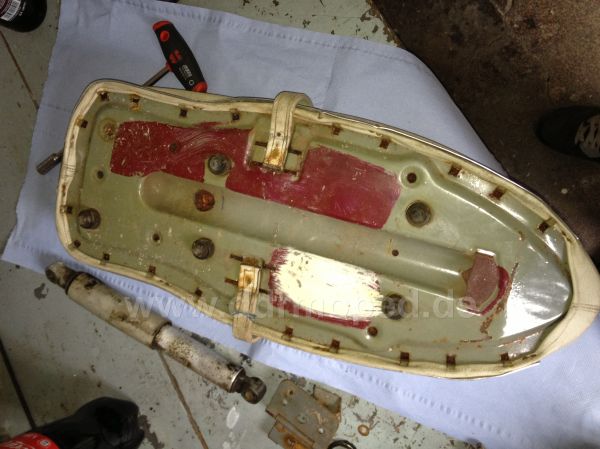

Eine Sitzbank, wo der Bezug und das Blech noch in gutem zustand ist hab ich auch vor kurzem ersteigert. Lackiert soll der Star demnächst in den Originalfarben...

Das Blech sah auch noch sehr gut aus... nur der Schaumstoff war hart wie Knäckebrot... biggrin.gif

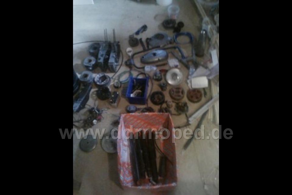

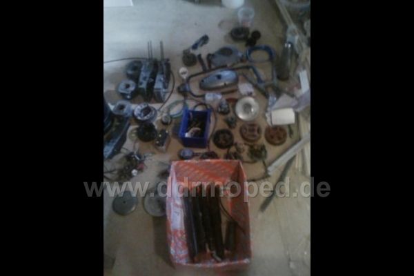

Heut gabs noch nen Teileträger mit paar anderen teilen dazu... Darunter ein regenerierter 4 Gang Block... cool.gif
Rahmen ist Baujahr 68... Die anderen die ich alle hab sind nach 1970... Und papiere waren auch dazu...

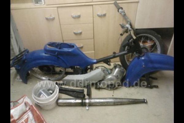

Der zerlegte Star ist komplett, und hat auch noch die Auspuffstrebe und das Batteriefach dran... Welches ja oft fehlt... mad.gif

QUOTE (<Schwalbefahrer> @ 15.09.2013, 12:59)
Interessantes Projekt und die Dämpfer haben eine Überholung aber auch bitter nötig, so verschlissen wie die schon von außen sind.
Ansonsten viel Spaß.
<Schwalbefahrer>
Geschrieben am: 15.09.2013, 18:56
Beiträge: 392
Mitgliedsnummer.: 1803
Mitglied seit: 11.01.2009
Sie sehen aber nur von außen so "rattig" aus... Federn tun die erste Sahne...smile.gif Hab sie heute alle schon soweit Schick gemacht...

QUOTE (<Schwalbefahrer> @ 15.09.2013, 19:56)
Tolles Projekt! Wie hast du denn die Dämpfer wieder so hinbekommen, irgendwelche Geheimmittel?
<Schwalbefahrer>
Geschrieben am: 15.09.2013, 19:34
Beiträge: 392
Hab die Plastehülsen mit 2000er Schleifpapier geschliffen... Bloß die Kerben bekommt man nicht mehr raus... Da haben sie am Koti geschliffen... Und vorher mit Silikonentferner gereinigt, und nach dem schleifen nochmal.

QUOTE (<Schwalbefahrer> @ 15.09.2013, 20:34)
Habe nämlich auch noch ein Paar rumliegen, die eine Kur bräuchten.

Hab die Dämpfer auseinander genommen, und die Hülsen nass Geschliffen...
