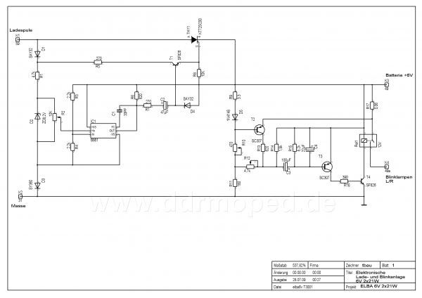

Ich habe eine kleine Korrektur des Schaltplanes vorgenommen. Es fehlte eine Verbindung vom Shunt 0,06 Ohm. blink.gif
Ich musste für die Fehlersuche an meiner ELBA 6V 2x21W einen Schaltplan erstellen. Die Transistoren T3 und T4 waren zu tauschen, da diese ihre Seele ausgehaucht hatten. cry.gif
Geschrieben am: 28.07.2009, 21:29
Beiträge: 5094
Willkommen hier. Hast dir ja ganz schöne Arbeit gemacht, den Plan zu erstellen.
