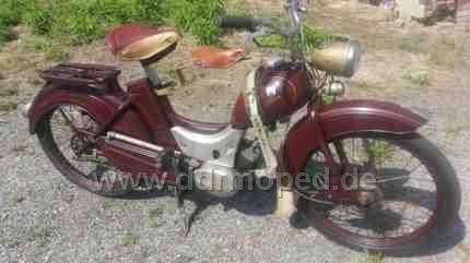

Nachdem ich vor fast 40 Jahren auf einem Maron Farbenen SR 2 das fahren gelernt habe,wollte ich nun unbedingt wieder einen haben.Er sollte unbedingt Maron und im unverbauten Originalzustand sein.Nach langer Suche habe ich ihn gefunden; Bj. 62 aus erster Hand mit originalpapieren, Werkzeugkasten mit allen Schlüsseln.Einfach ein Traum fährt super und hat nur minimale( für sein Alter) Gebrauchsspuren.Licht und Hupe geht.!!! Nun meine Frage: Er ist Bj. 62 und hat die alte Schwinge vorn?!? Und auf dem Rechten Motorgehäuse steht Soemtrom ??!! schaut aber alles absolut Original aus. Kann mir da jemand Helfen? Gruß Falk

Könntest du mal die Rahmennummer ( unter dem Sattel am Rahmen ) und Motornummer sagen. BJ:62 mit der Gabel passt meines Wissens nicht.

Auf dem Foto erkennt man leider nicht viel, evtl. ist es ein älteres Moped das mal einen neuen rahmen erhalten hat.

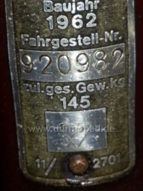

Die rahmennummer Typenschild und Satelrohr sind identsch.
Rahmennummer: 920982
Motornummer: 942707
Was bedeutet die 2 auf dem Typenschild unten in dem Dreieck?
gruß falk

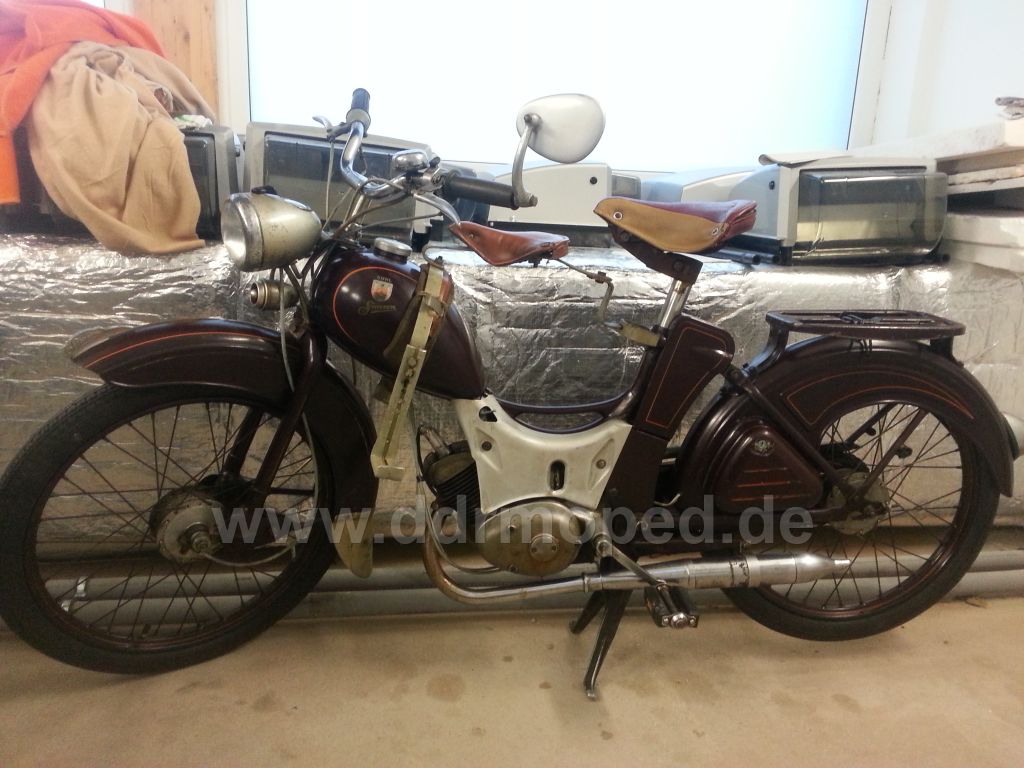

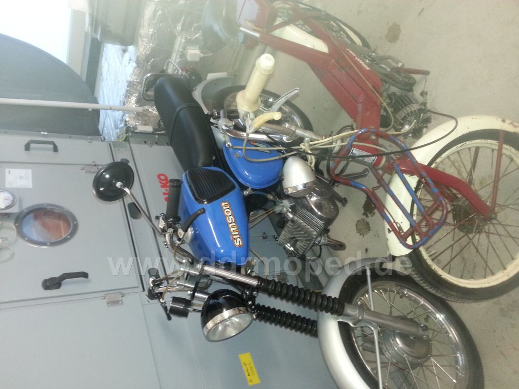

Noch ein Foto von meiner S 50 n Bj. 75 eine der ersten, ich habe sie von meiner Frau zum 40.geburtstag bekommen und neu aufgebaut. der Lack vom Tank und Seitendeckel ist original.

In der Tat wurde einiges gebastelt. Rahmen; Motor; Sattel; Hupe sind passend zum Baujahr 1962! Der Rest deutet auf ältere Baujahre (58,59) hin.
Die 2 bedeutet 2. Wahl, müsstest du als Ossi wissen!;-)

Ich würde ihn einfach so lassen, wurde zu DDR-Zeiten halt mal aus 2 mach 1 gemacht, sieht sehr gut erhalten aus thumbsup.gif S50 auch klasse!

Die "2" im Dreieck ist das staatliche Gütezeichen. Nach dem Gütezeichen "Q" für Weltspitze und der "1" kennzeichnete die "2" Erzeugnisse, die nicht mehr dem Weltstand entsprachen.
Es könnte also so gewesen sein:
1962 lagen noch etliche Gabeln der alten gummigefederten Ausführung herum. Als Ersatzteile für SR2 wurden keine mehr abgerufen, weil lieber die neue SR2E-Gabel eingebaut wurde.
Daher wurden für den Inlandbedarf ab Werk diese Gabeln in neue SR2E eingebaut. Das ASMW (Amt für Standardisierung und Messwesen) vergab dafür dann nur das Gütezeichen "2".

Das mit denn Restteile verwerten habe ich mir auch gedacht,da man an dem SR
überhaupt keine Schrauberspuren sieht, der Sr aus erster Hand ist und Laut aussage der Witwe regelmäßig bei Simson gewartet wurde. thumbsup.gif

eine Klingel gehört an den SR auch nicht dran, sondern nur an die SR mit Wechselstromhupe.

Das stimmt so nicht Andreas, die Klingel gehört da dran! Ist ein SR2 Baujahr 58/59!!!
Grüße Henning

Die Klingel hebe ich drann gebaut, habe sie vor Jahren mal am Flohmarkt gekauft. tongue.gif

Machen wir das doch mal ganz anders, scan mal bitte die original Papiere ein Falk! Daraus lässt sich zweifelsfrei das Baujahr ableiten!
Und Wolfgang, mit dir gehe ich nur "halb" mit. Die Variante mit der Gabel meinetwegen ja, doch warum Hexennase, Gepäckträger mit zwei Bügeln, Kettenschutz u. Tachoantrieb 1. Form?
