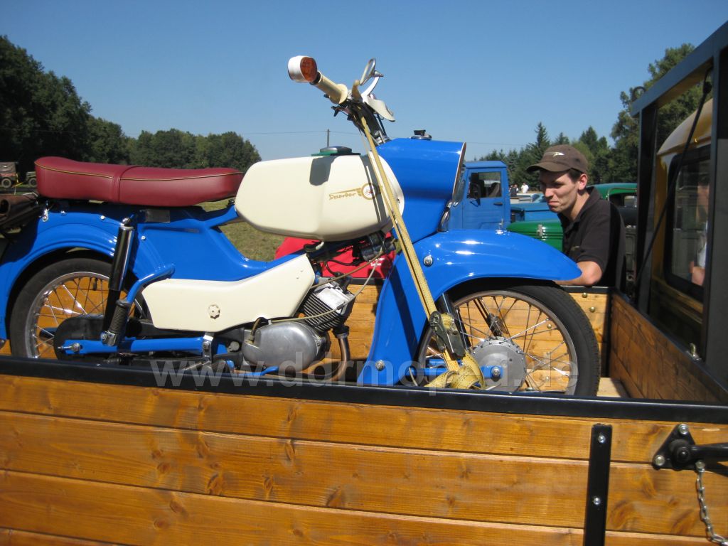

S50 Limadeckel - ok - wie sieht die Seite richtig aus beim Sperber ...
Ich will versuchen den Sperber wieder original aufzubauen - getreu ...

Guckst du hier :

MadMaik
Geschrieben am: 25.09.2013, 11:50
Beiträge: 2339
Mitgliedsnummer.: 1725
Mitglied seit: 09.12.2008
Ich würde sagen das der Tank auch nicht richtig ist.Sieht mann aber schlecht auf den Bildern.
Liebe grüße der Maik
Geschrieben am: 25.09.2013, 20:49
Der Tank ist tatsächlich schon so eine Ausführung, wie sie erst beim Habicht ab 4/74 verbaut war . hmm.gif
lorenz1808
Geschrieben am: 25.09.2013, 21:12
Beiträge: 420
Mitgliedsnummer.: 1086
Mitglied seit: 05.02.2008
Der Sperber ist Bj. 78 ... hat einen Rahmen der für Ersatz oder als Nachserie verwandt wurde ... von daher ... kein Ahnung ...
Geschrieben am: 25.09.2013, 22:00
