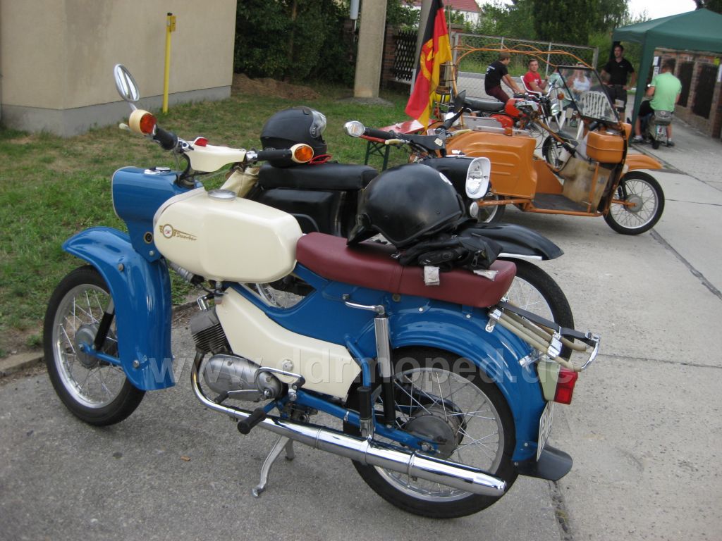

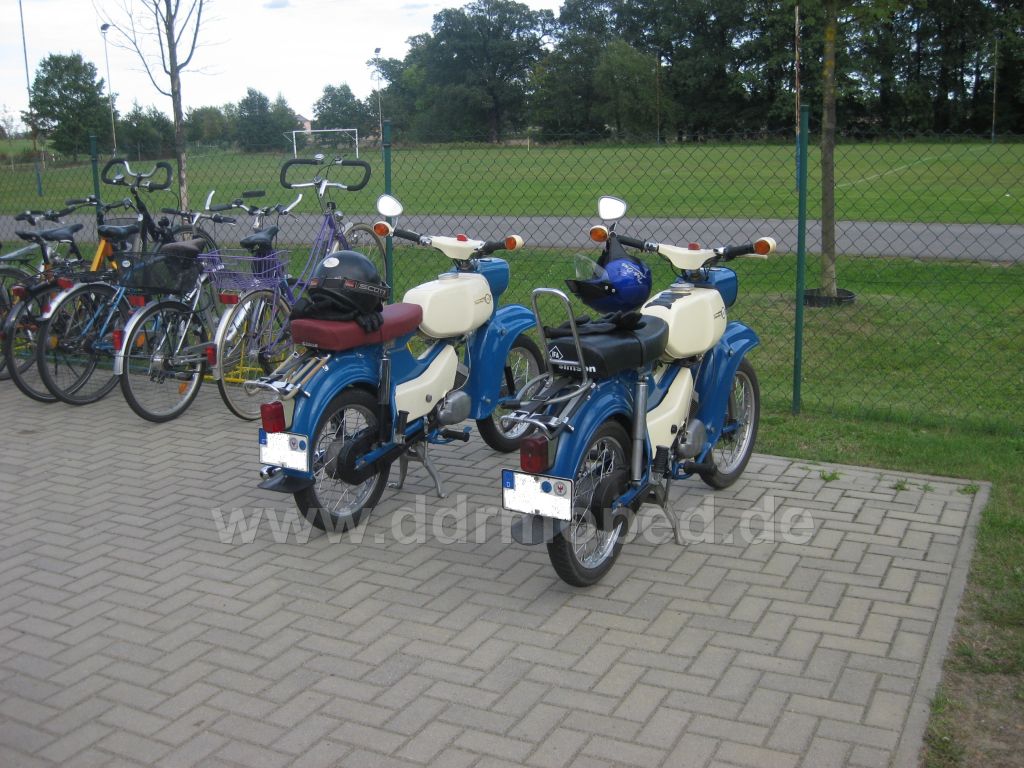

Hier mal beide Varianten von hinten zu sehen . Der rechte ist ein 1970er, der meinem Kumpel gehört .
Geschrieben am: 07.10.2013, 18:21
Der SR 4-3 Sperber hatte generell den grossen Tankeinfüllstutzen !

Danke für die Bilder. Kurios ... du hast den kleinen Tank drauf, dein Kumpel aber den großen.
Habe grade im Simson Forum erfahren - kleiner im Übergang zum Habicht da hat man genommen was da war ...
Geschrieben am: 07.10.2013, 18:28
Da hast du falsch geguckt ! Meiner hat den grossen Einfüllstutzen . wink.gif

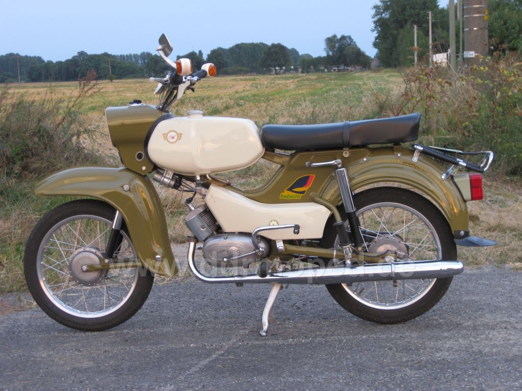

So sieht's an meinem 1973er Habicht aus .

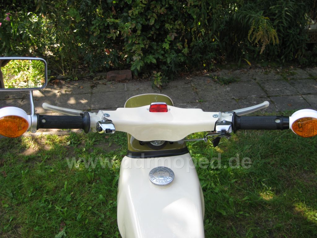

Hier mal von oben :
