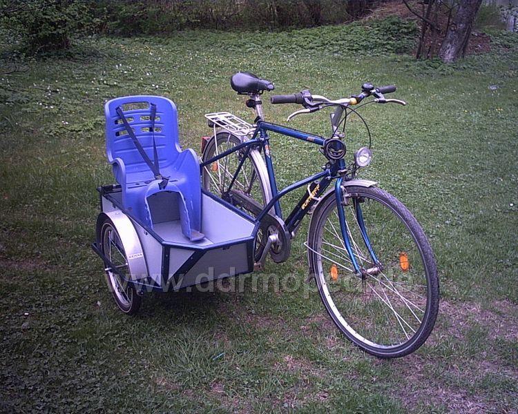

Heiko, deine Idee ist ja garnicht mal so schlecht. Und es haben sich schon viele Leute damit beschäftigt. Das größte Problem bei nem Seitenwagen für Moped (auch beim Fahrrad) ist die Unhandlichkeit dieser Gefährte. Einfach ausgedrückt, es fehlt einfach an Masse des Zugfahrzeuges und somit macht der Beiwagen was er will. Auch so ist er eher hinderlich als praktisch, im Bezug auf einem Anhänger.
Selbst Testberichte wie bei von diesem Fahrradbeiwagen, lassen nicht viel Positives an so einer Konstruktion.
Ich selbst habe meine Erfahrungen mit diesem Modell gemacht. Es war mal eine Kleinserie in Auftragsarbeit unserer Firma. Ausgelegt war der Beiwagen zum befördern von bis zu 2 Kleinkindern. Ein Kindersitz ist auf dem Bild Probemontiert. Technisch und Funktionell ist diese Konstruktion nicht schlecht, aber von der Fahreigenschaft eher unpraktisch... wink.gif
