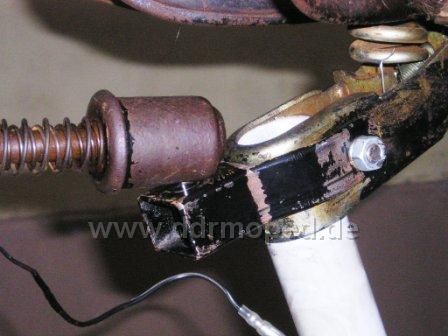

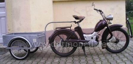

QUOTE (Schmied @ 29. Oct 2007, 23:42)
Den kann man sowieso bei Hängerbetrieb nicht nutzen, da die Deichsel eh bis zum Sattelrohr geführt werden muß.
Doch, das kann man: thumbsup.gif
cs_joker7
Geschrieben am: 30.10.2007, 06:35
Beiträge: 1689
Mitgliedsnummer.: 239
Mitglied seit: 31.03.2006
...und von nahem:
