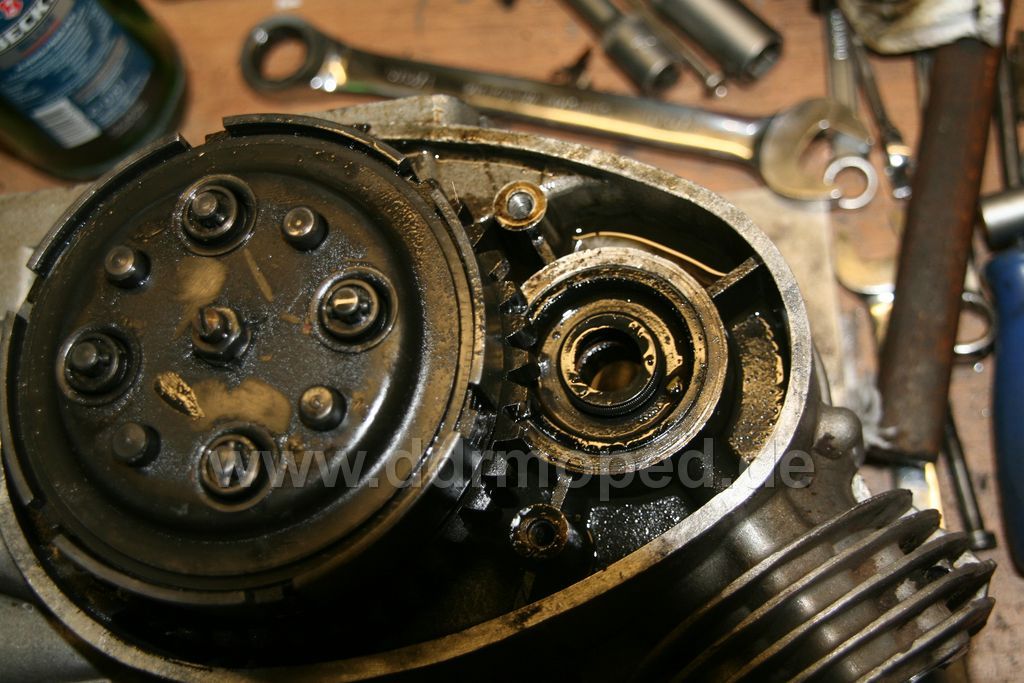

Beim Essi öffnet man, so vorhanden, am Kupplungsdeckel das Schauloch. (Alles Folgende im eingebauten Zustand!). Im Fehlerfall und wenn das schon länger so ist, stellt man einen tieferen Ölstand fest. In manchen Fällen riecht man den Sprit- und Abgasanteil auch schon.

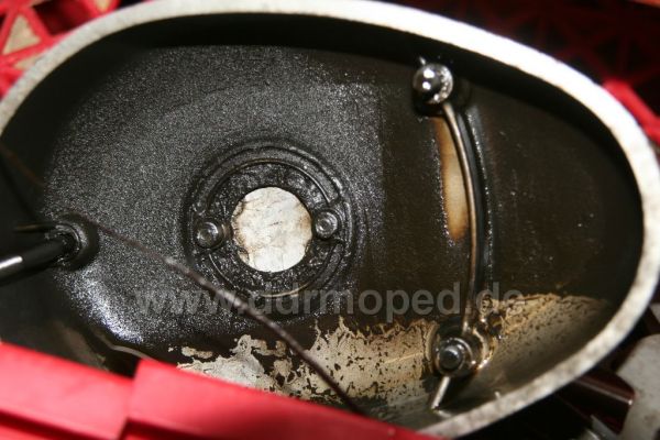

Nun das Öl ablassen und den kompletten Kupplungsdeckel entfernt. In den schaut man mal innen rein und wenn der so aussieht, wie auf dem Foto, ist die Diagnose schon klar.

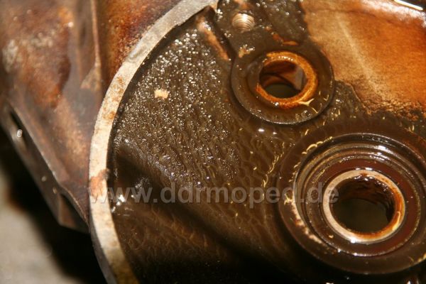

Geschrieben am: 23.09.2013, 18:57
Man sieht recht deutlich den etwas niedrigen Ölstand, dessen Grenze und im ölfreien Raum oben drüber einen scheinbar samtigen Belag. Dieser fühlt sich beim Anfassen schmierig an.
Genauso sieht es auf der Kupplungsseite des Motors aus.

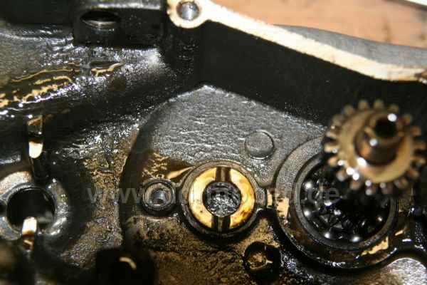

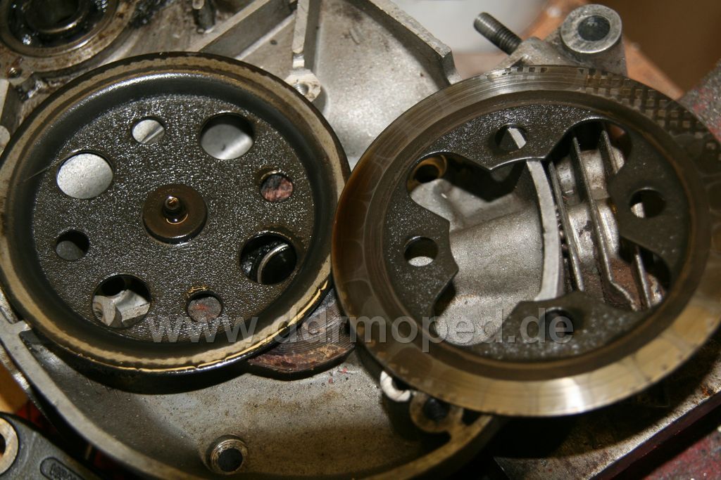

Geschrieben am: 23.09.2013, 19:03

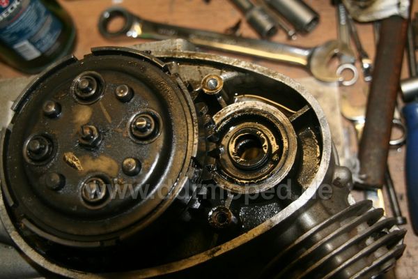

Wenn man noch etwas tiefer geht, sieht man es im gesamten Getrieberaum. Ich stell einfach mal paar Fotos mehr oder minder kommentarlos ein. Man sieht hier bei ausgebauter Kupplung diese "mäanderförmige" Oberfläche. Das ist ein recht eindeutiges Zeichen für einen defekten Ring links.

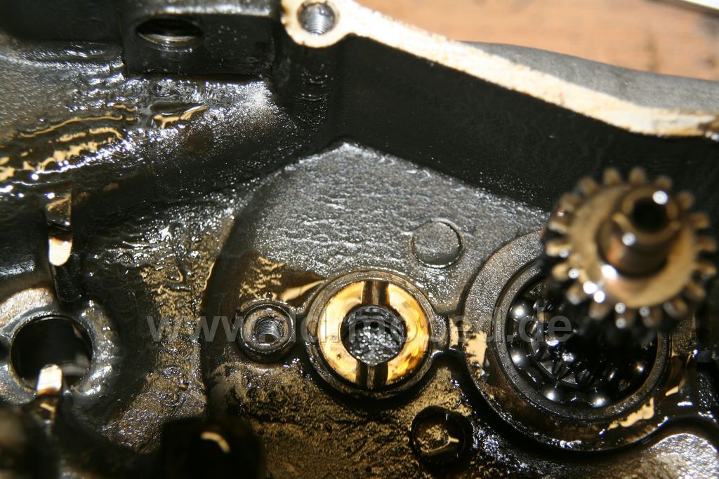

Geschrieben am: 23.09.2013, 19:05
Geschrieben am: 23.09.2013, 19:08
Auch das Getriebeinnere sieht so aus.

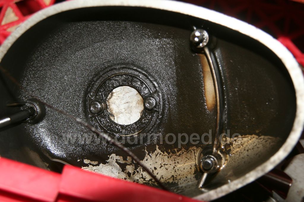

Geschrieben am: 23.09.2013, 19:10

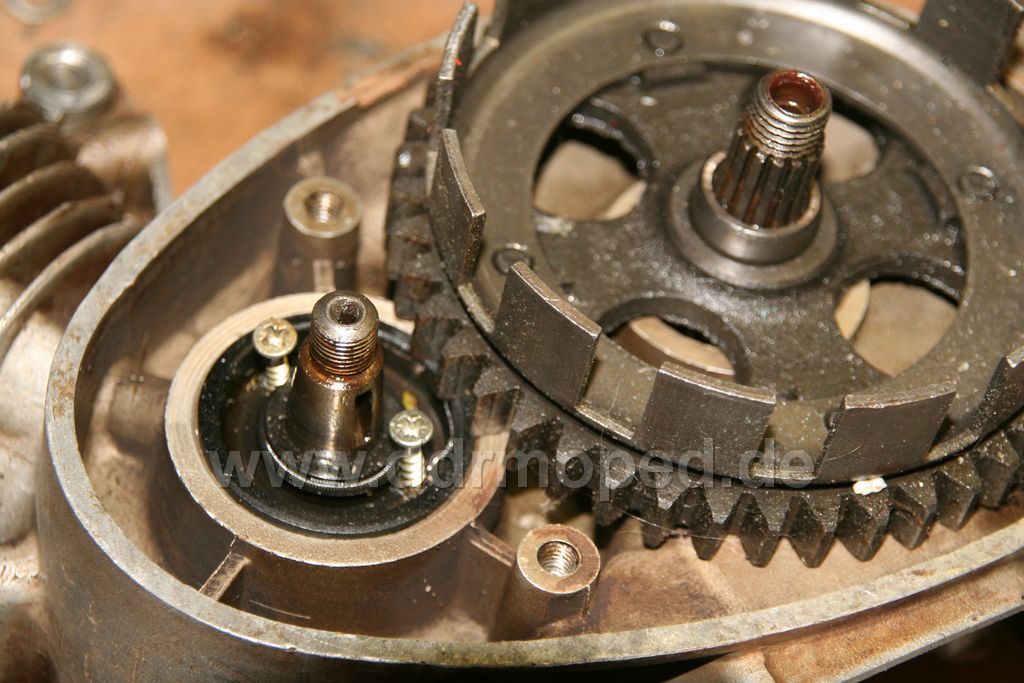

Wir haben also nun einen defekten Ring links und was nun?
Da sich der Simmerring unter dem Primärritzel befindet, muss das ab. Dabei sieht man den Ring, der ein Stück unter den Kupplungskorb ragt. Zudem schaut ja der Kurbelwellenstumpf raus.
Vorab: Man bekommt den auch mit eingebautem Kupplungskorb raus- nur es hilft nicht viel, da man den Neuen nicht ohne Schaden rein bekommt. Um den Kupplungsausbau kommt man eh nicht drumrum, da dort Alles versottet und verklebt ist.
Auf dem Foto (das ist gestellt) sieht ma zwei (man kann auch 3 versetzt um 120° nehmen) 4er Spaxschrauben. Damit wird der alte Wellendichtring ausgedrückt. In den meisten Fällen geht das.

In dem Fall Rh50- wie gut, das unter dem Wellendichtring das Ölleitblech liegt. Darauf stützen sich die Schrauben.

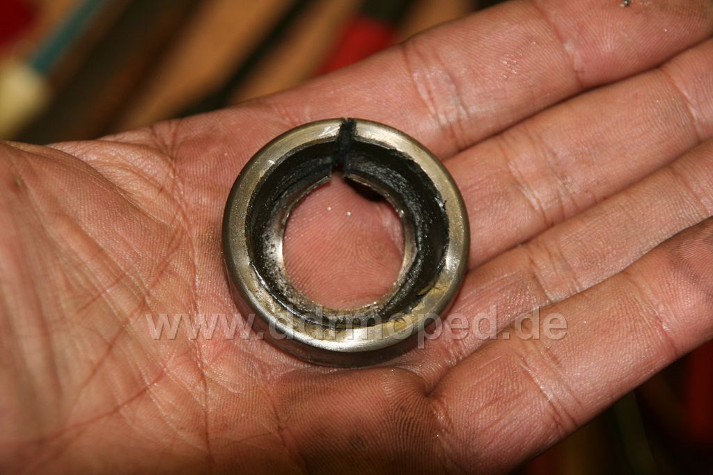

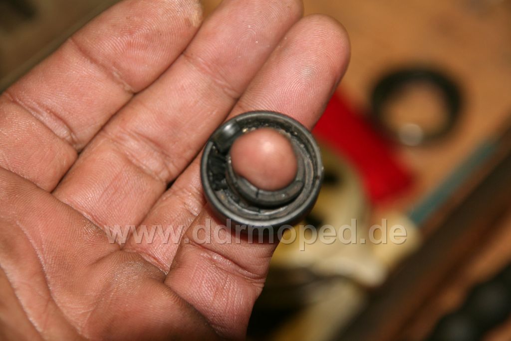

Ich habe übrigens linksseitig noch nie einen defekten Wellendichtring mit äusserlich sichtbaren Schäden gesehn. Es ist komischerweise immer eine verschlissene Dichtlippe.
Das ist auch der Grund, weshalb man den Ring zwar mit eingebautem Korb rauskriegt, aber mit dem Gefühl der Sicherheit nicht wieder rein: Man muss beim fädeln über die KW und gleichzeitigem ankippen (um ihn unter den Korb zu bekommen) den Ring so dehnen und eigentlich misshandeln, das ein positives Ergebnis mehr als fraglich ist.
Ein schon äusserlich kaputter Ring kommt eher rechts vor (siehe Foto). Ich vermute, das kommt daher, weil rechts aussen Luft ist und links Öl. Der REchte härtet schneller aus.
