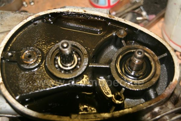

meine 1ser Schwalbe fährt und läuft wunderbar (auch wenn sie nur dasteht und duckert ) Aber sie stinkt... . Ich hab auch schon Öl abgelassen um zu schauen wie viel noch drinne war . 300ml cry.gif . Ich werd wohl irgendwann die Simmerringe wechseln müssen . Oder was sagt ihr ?
MfG Rico

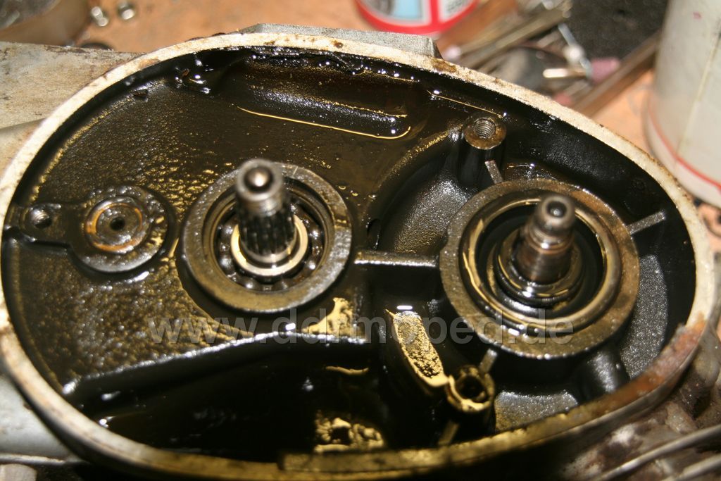

Ein Wechsel des linken Zimperlings war an ihm schon erfolgt . Und zwar rechtzeitig . Der Kupplungsdeckel sah innen noch nicht so schlimm aus, wie auf deinem Bild gezeigt . Ich habe Petroleum reingekippt, aufgebockt im zweiten -Gang fünf Minuten trudeln lassen . Dann 0,35 l Gl 100 reingekippt und der Drops war gelutscht . wink.gif

Wenn es unter dem Kupplunsdeckel so schmierig schwarz ph34r.gif aussah
macht es doch Sinn oben was zum Lösen der Verschmutzungen einzufüllen,
damit sich der Dreck auch im Inneren löst?(Also nicht nur im Kupplungsraum, sondern
auch zw. den Gehäusehälften den Dreck rauszuspülen...
Dann sollte man ja ums Trennen der Gehäusehälften herum kommen, richtig?
(Voraussetzung Lager sind i.O. und Spaltung steht folglich nicht an)
Danke für euer Ohr. :-) Grüße Felix.

Ich denke wenn Du mit Deinem Motor nicht im Schlamm gefahren bist bzw. das Moped nicht ins Wasser geschmissen hast, sollte bei solch einem Verschmutzungszustand wie oben zusehen eine Motorregeneration anstehen. Denn das Öl ist ja nicht das einzige was altert.
